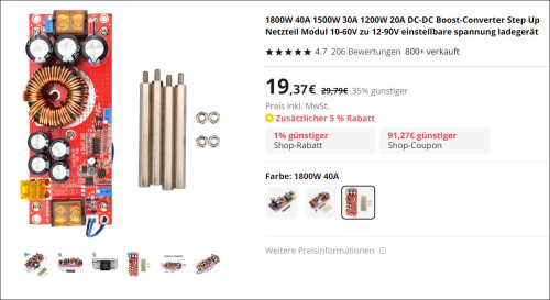

Mit diesem Regler geht es problemlos. Die 1800 Watt Version habe ich 2 fach in Betrieb geht Step Up und auch Down.
https://de.aliexpress.com/item/10050041 ... pt=glo2deu
Gruß Conny

Danke dir. Der Preis ist ja auch super. Ich denke, ich werde gleich 2 Paar bestellen.

Den ctk300 habe ich hier und ein paar Mal testweise genutz:
https://de.aliexpress.com/item/10050056 ... t=Msite2Pc
Den weiter oben geposten nehme ich zum DC-DC-laden (z.b. um mit E-Bike Akku Moped zu laden). Der ist dafür super, ich weiß aber nicht, wie gut der mit mppt klar kommt

Interessant, dass der bei dir so gut funktioniert. Meiner ist abgeraucht, nachdem ich wenige Minuten bei ca. 110V am Ausgang mit wenigen Ampere geladen habe. Also den auf jeden Fall nur mit geringerer Spannung als er angeblich können soll nutzen. Liest man auch viele Berichte im Netz. dass sich diese Teile zerlegen. Höhere Ströme kann er wohl auch nicht?
Der zuerst gepostete rote step-up ist bei mir hingegen recht zuverlässig und hat auch schon kurz 20A am Ausgang (40V-> 56V) verkraftet. An der Grenze von 90V habe ich ihn noch nicht getestet. Vermutlich sollte man bei allen Chinamodulen weit von den Spezifikationen fern bleiben.
