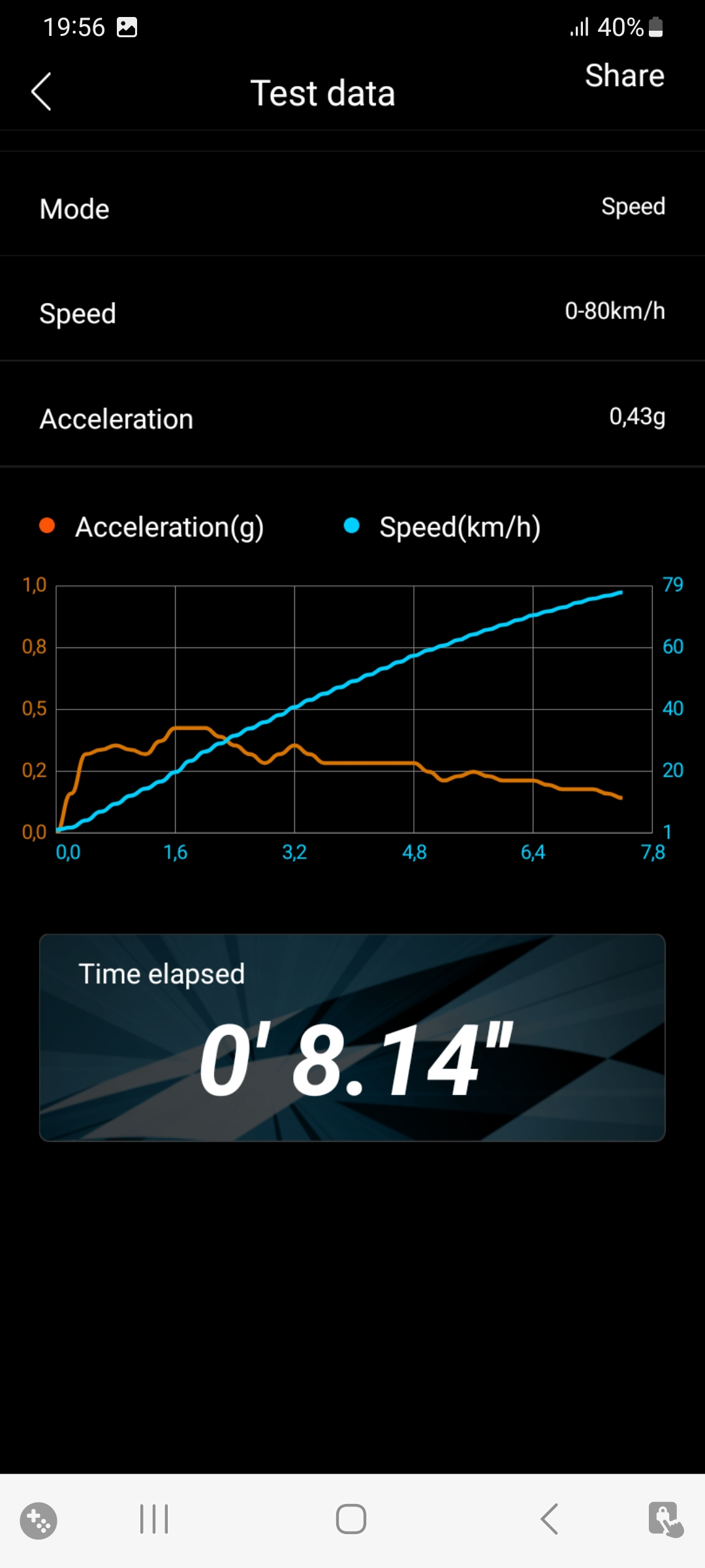

Noch mal Sprints mit 250A Batteriestrom, was in etwa 20kW entspricht, und 630A Phasenstrom.
Aufgezeichnet wurde wieder mit dem 10Hz GPS.
Die Temperatur hält sich dabei in Grenzen. Ich konnte 10 Läufe bis 80 machen und zwei bis 100 bevor ich 140Grad erreicht habe.
Die ersten 4 Läufe waren 8,5-8,6Sekunden. Die letzten auch wieder.
Die beiden un der Mitte so bei 75-90Grad waren die schnellsten, da hat der Controller nicht hörbar runter geregelt. Es wurde immer auf der selben Strecke , einmal hin und einmal wieder zurück gefahren. 0-50 habe ich auch noch zweimal gemacht.
So ist er noch mal etwas zügiger bis 80 als mit 220A /600A, da waren es zwischen 8,5 und 9 Sekunden.
