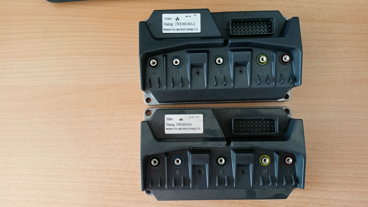

Ja wenn ich ihn abklemme fährt er noch die 10 kmh mehr. Ich habe auch die zwei Klemmen vom Stecker am Bremshebel andersrum angeklemmt aber da passiert genau das gleiche. Und das ist schon der dritte Controller der das macht.karlo62 hat geschrieben: ↑So 9. Jul 2023, 21:22Das klingt echt merkwürdig. Was macht der Roller denn wenn Du die Mikroschalter an den Bremshebeln abklemmst. Fährt er dann 10 km/h schneller ?HarrySch68 hat geschrieben: ↑So 9. Jul 2023, 12:59Habe heute auch mein Holländer eingebaut. Erst lief alles gut. Bis ich mal die Bremse gezogen habe. Dann fällt alles aus. Nix geht mehr. Nach kurzer Zeit geht er dann wieder an.
Den original Controller wieder eingebaut und alles funktioniert wieder. Den Holländer wieder rein und der Fehler ist wieder da. Dabei ist es auch egal welche Bremse ich ziehe. Es fällt immer alles aus. Kennt einer das Problem?
Ich habe jetzt den dritten Controller vom Holländer bekommen. Immer das selbe Problem. Ziehe ich eine Bremse geht alles aus. Es ist doch einfach nur ein umstecken der Controller. Kann man doch nix verkehrt machen oder muss da noch was gemacht werden?
Was ich festgestellt habe sind die kleinen Relais für das Bremslicht die Ursache. Die sind ja vorne direkt an der Bremshebel dran. Wenn diese, durch ziehen der Bremse schalten, geht alles aus. Dann habe ich mal die Stecker vom Relais abgezogen und es funktioniert.
Dann habe ich aber kein Bremslicht mehr was natürlich so gar nicht geht.
Hat da noch einer nee Idee sonst ist das Thema ERoller für mich erledigt? Weil das mit 42 Kmh ist mir zu gefährlich. Bin schon übelst gefährlich überholt worden.
Harry

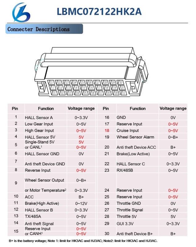

Das einzige was mir einfällt wäre das Du den Bremseingang am Controller abklemmst, dann würde das Bremslicht wieder leuchten.
Ich meine das müsste der Pin 21 Brake low sein. Dann bekommt der Controller aber nicht mehr mit wenn Du Bremst und der Motor wird nicht abgeschaltet. Geht eigentlich auch nicht !!!! Mein Holland Controller macht das nicht.

Hallo Harry,
das Typenschild auf deinem zweiten Foto kann ich nicht entziffern. Aber sei's drum: An deiner Verkabelung scheint irgendwas anders zu sein als bei den Modellen, wo der Umbau mit einfachem Umstecken funktioniert hat. Da hilft nur, die Belegung der Pins und die Funktionsweise genauer zu betrachten.
Ich versuche das Problem mal einzukreisen und hoffe, dass ich den Sachverhalt einigermaßen richtig darstelle.
1. Die Schalter in den Bremshebeln sind keine Relais (=elektrische Schalter), sondern ganz einfach Schalter. Die schalten bei Betätigung zwei getrennte Enden eines Kabels zusammen. Es ist also völlig egal, welches Ende auf welcher Seite des Schalters steckt.
2. Ich würde eher vermuten, dass die Bremsfunktion über Brake high geschaltet ist (12V) als über Brake low. Bei Betätigung der Bremse wird das Signal vom Controller (plus) auf Masse geschaltet. Diese Funktionsweise macht es möglich, gleichzeitig das 12V-Bremslicht zu aktivieren und den Motor abzuschalten (bzw. ggfs. die Rekuperation einzuleiten).
3. Das Signal, das von deinem Controller kommt, ist anscheinend ein anderes, jedenfalls nicht Brake (Bremse). Dieses ankommende Signal wird beim Bremsen auf Masse geschaltet. Das heißt: du schaltest dir einen Kurzschluss mit einem Signal, von dem du nicht weißt, welches es ist. Jedenfalls geht der Roller sofort aus, weil irgendwas kurzgeschlossen wird, was nicht kurzgeschlossen werden darf.
Was kannst du tun? Wichtig ist herauszufinden, welcher Pin am Controller mit deinem Bremsschalter verbunden ist. Dazu brauchst du ein Multimeter. Damit kannst du die Verbindung "durchklingeln". Also beide Stecker abziehen, eine Messspitze an den Stecker, der vom Controller kommt (nicht den, der zum Bremslicht geht - hier ist Vertauschen schlecht!), die andere Messspitze an die einzelnen Pins in deinem Controllerstecker (nicht am Controller selbst). Zuerst versuchst du Pin 11 oder 21; wenn die es nicht sind, musst du weiter suchen. Falls das Bremskabel nicht an Pin 11 hängt, muss man den Stecker umbauen. Das ist aber erst der nächste Schritt.
Schöne Grüße, Bertolt

Werde ich dann mal ausprobieren sobald Zeit ist. Danke schon mal. Wieso wohl die Holländer das nicht wissen wundert mich. Schon merkwürdig. Schicken mir 3 neue Controller. Aber wenn das die Lösung wäre mache ich drei Kreuze.Schnabelwesen hat geschrieben: ↑Di 11. Jul 2023, 23:33Hallo Harry,

Es funktioniert!Kasimir 144 hat geschrieben: ↑Di 4. Jul 2023, 07:13So ist die Belegung vom ali kabel!!!
Sorry für die klaue, war eigentlich ja nur für mich![]()
