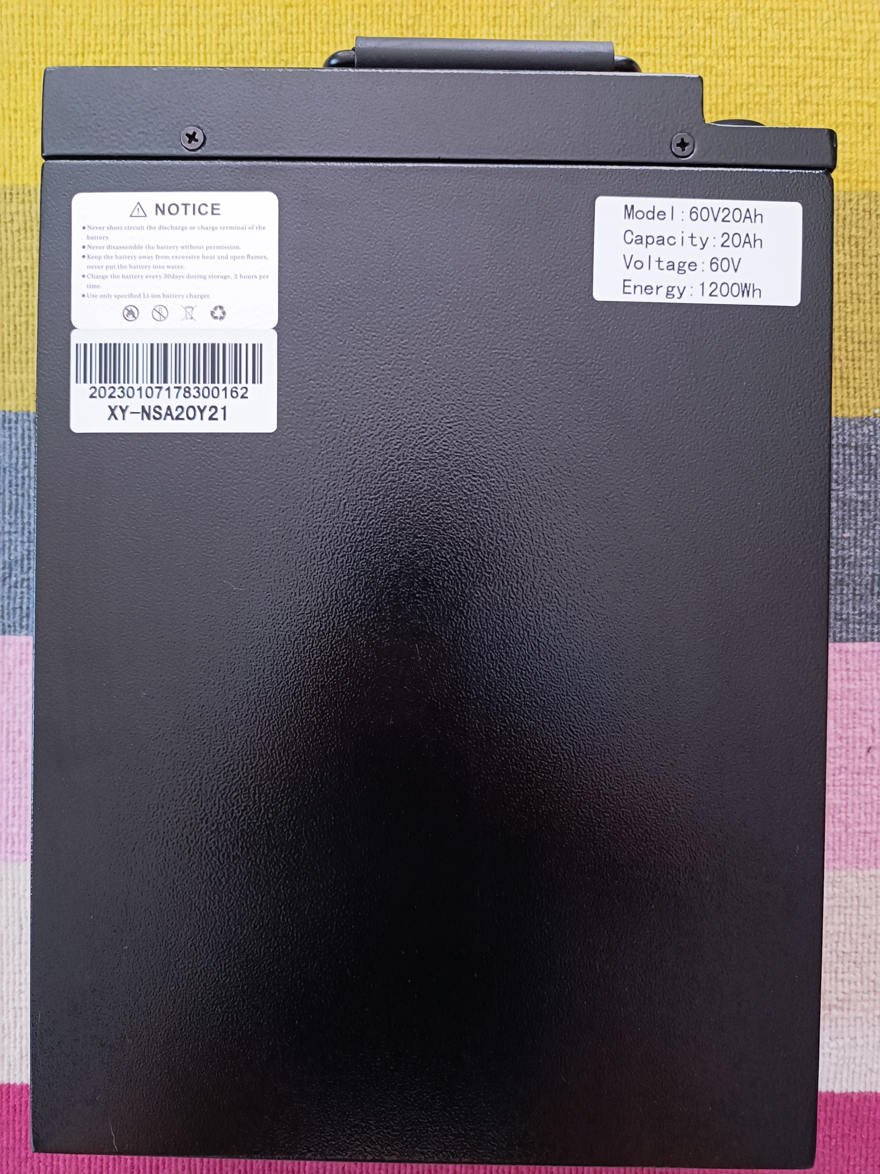

Hallo Conny,
hast du mal Bilder zu dem neuen Akku? Was hat sich denn bitte verändert an dem neuen? Irgendwelche Leistungsdaten ?
conny-r
Beiträge: 2508
Roller: E-ECONELO DTR 35Ah
PLZ: 36
Re: Econelo DTR Fahrbetrieb
Beitrag von conny-r »
Hat umfangreichere BMS Software, absolute Spitze.
Gruß Conny

Hallo!
Mein (defekter) Akku sieht optisch bzw. von den Aufklebern her genauso aus. Mein DTR wurde Mitte Juni 2023 ausgeliefert.
War das evtl. schon die neue Generation?
VG
Marco

Tatsächlich die Nr ist identisch. Kannst Du das BMS auslesen.
Gruß Conny
