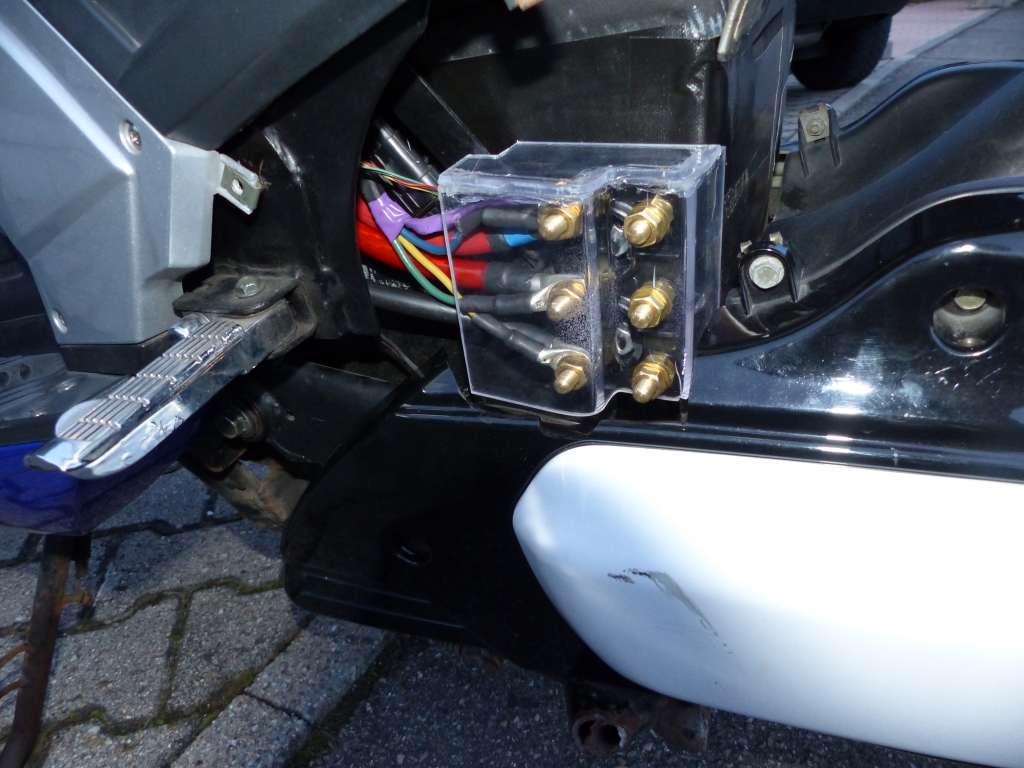

Macht es dann nicht auch irgendwie Sinn, das Kabel was vom Controller zum Motor geht an einer Stelle (z.B. unter der linken Verkleidung) noch mit einem Stecker zu versehen (wasserdicht, ich weiß nur im Moment nicht, was sich hier am Besten eignet), damit man wenn man den Motor ausbauen muss (Reifen defekt) nicht die komplette Verkleidung abbauen muss? Oder ist das keine gute Idee?

So hatte ich das an meinem Thunder gelöst:
viewtopic.php?p=57169#p57169
EDIT: Schrott, bitte blättern zu meinem Beitrag vom So 3. Apr 2016, 19:02
Das direkte Verlinken ist leider buggy...
Hier das Bild der fertigen Lösung:
