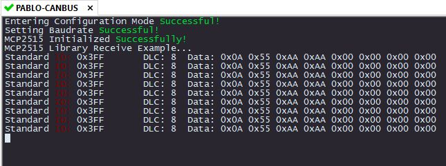

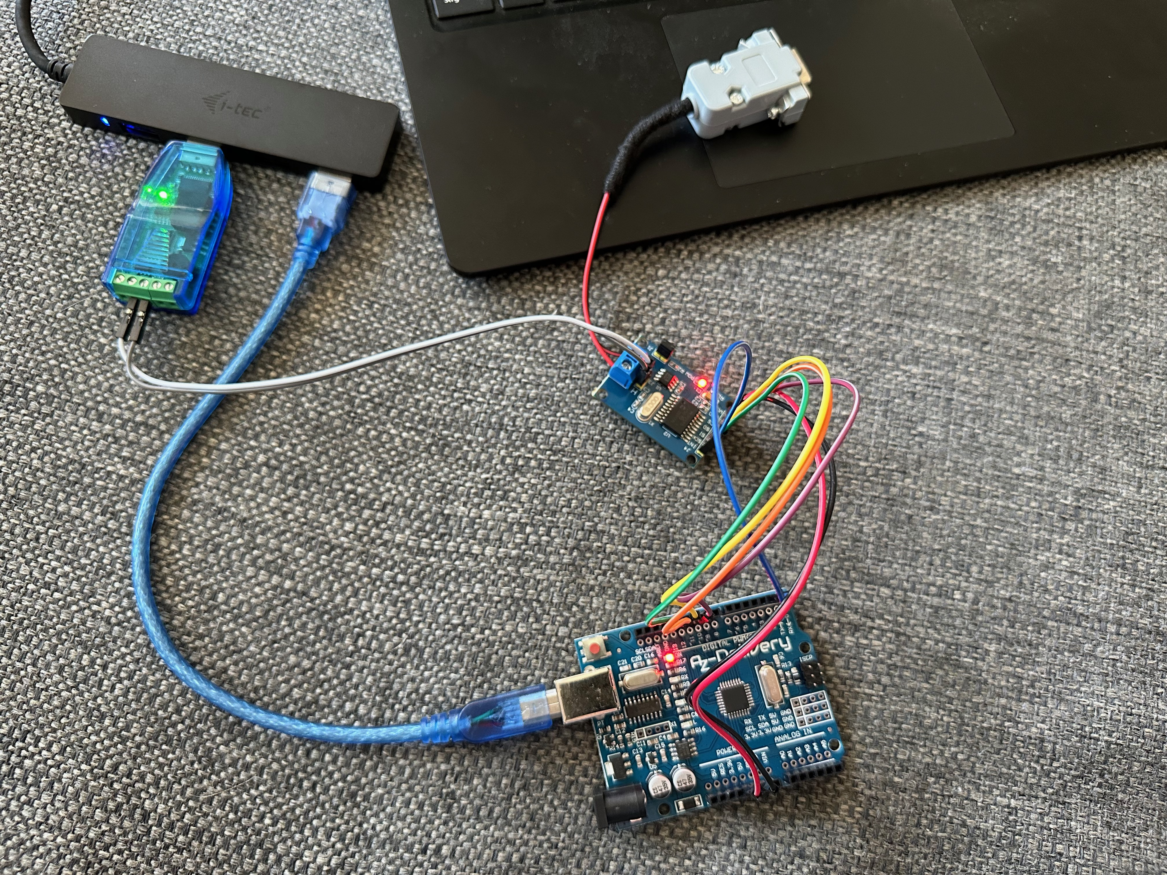

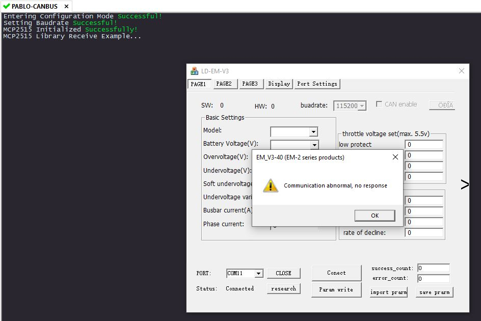

Versuchsaufbau: ATmega328 mit MCP2515 an COM12 (im Screenshot im Hintergrund) und der neue Adapter an COM11, jeweils CAN H und CAN L miteinander verbunden. Dann "Conect" geklickt, aber da passiert genau gar nix...
Versuchsaufbau
Ergebnis

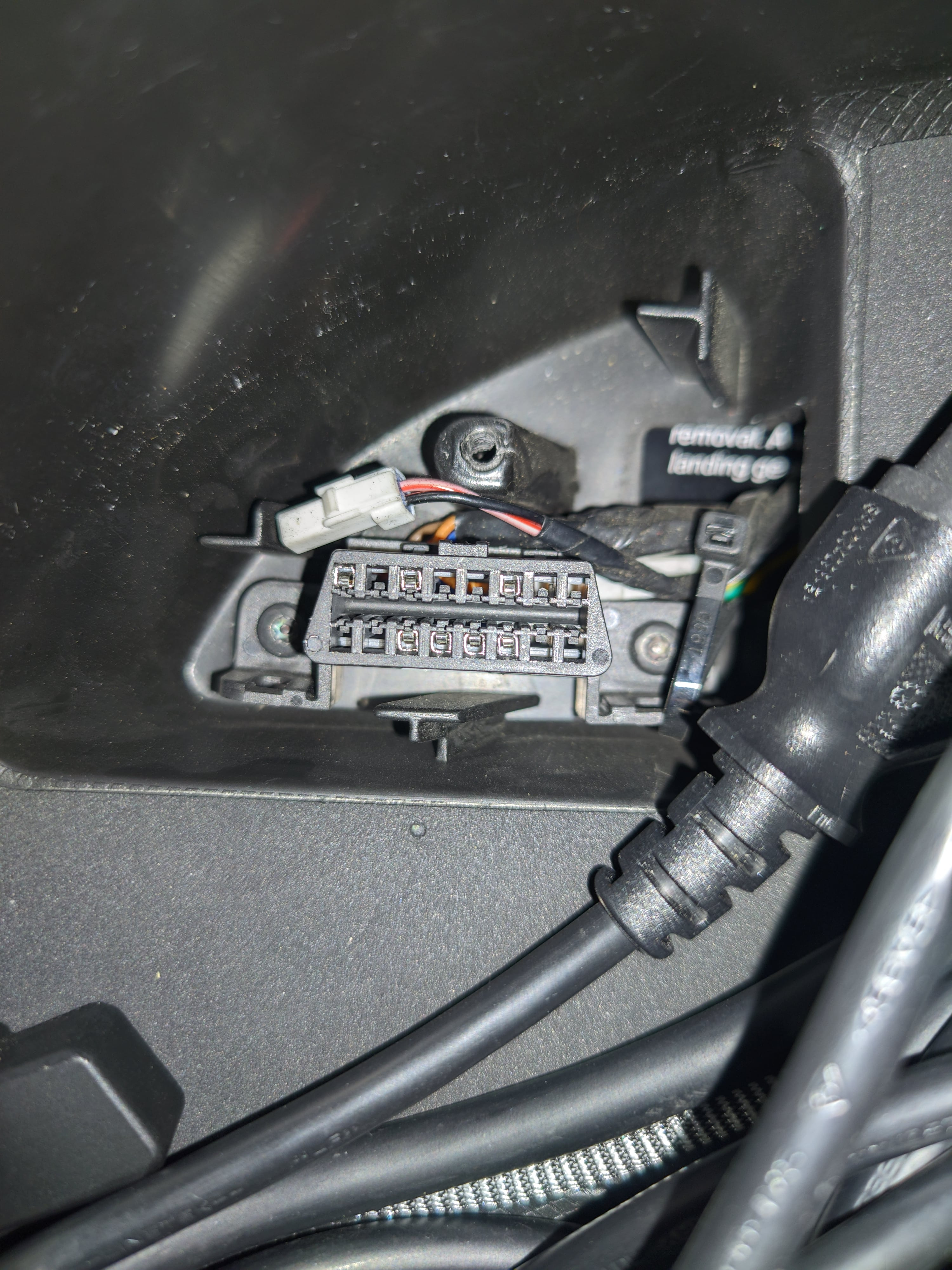

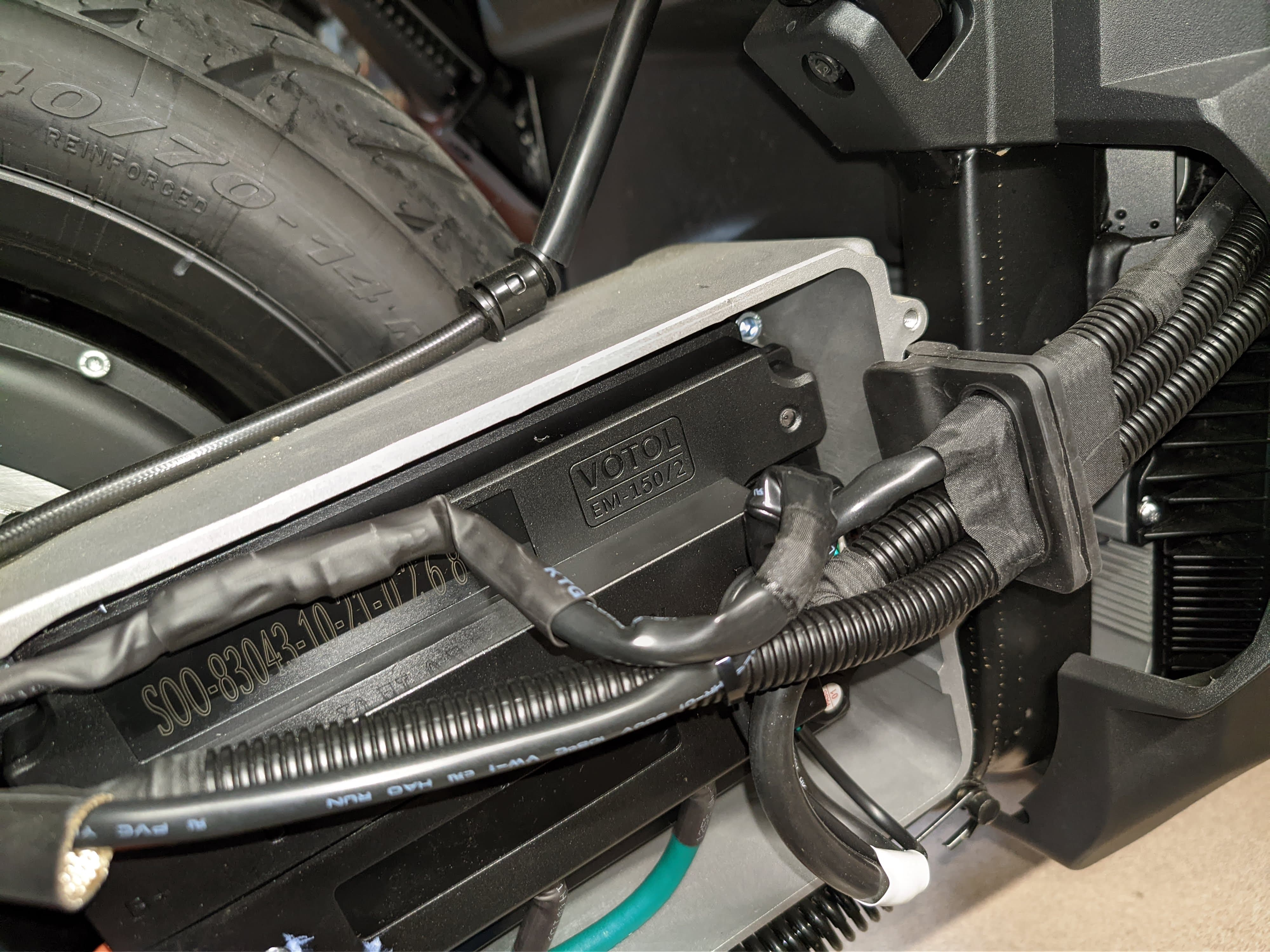

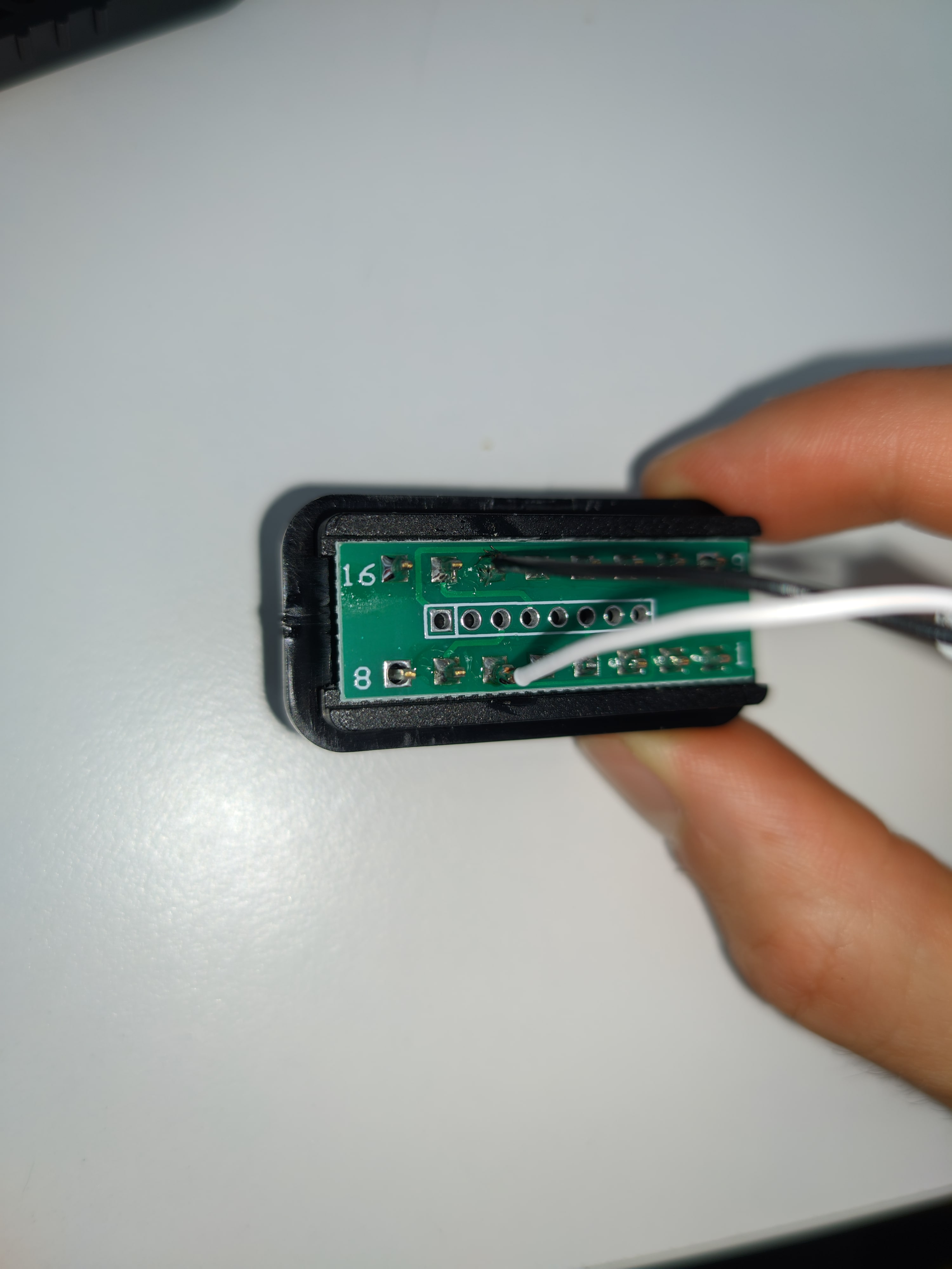

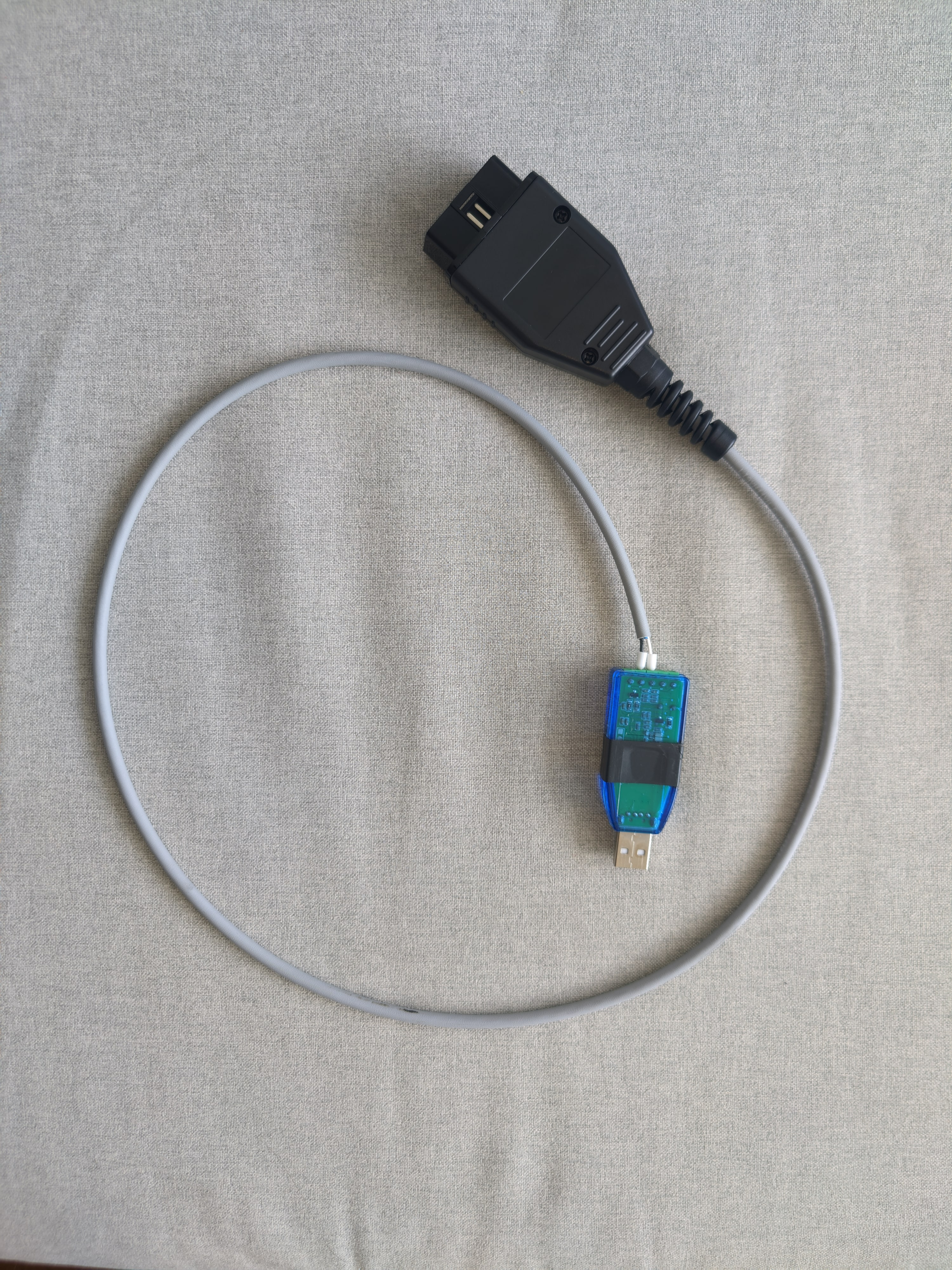

Ich hab heute auch nochmal einen neuen Versuch mit neuem Kabel gestartet und hab leider das exakt gleiche Problem wie @SpeedCore.
Fotos von meinem Stecker, OBD Buchse und Votol-Controller hab ich angehängt. Schwarz ist bei mir CAN L und Weiß CAN H.
Alles doppelt und dreifach durchgemessen, aber es will einfach nicht klappen (MCU TOUT, Motorstörung, keine Verbindung möglich).
Einen Fahrmodus auswählen kann ich sowieso nicht mehr, sobald der Adapter am Laptop angesteckt ist. Ich hab von dem Prozedere auch ein kurzes Video gemacht:
[youtube]https://www.youtube.com/watch?v=DpT8LsNMYR4[/youtube]
*Verzeiht bitte das Filmen im Hochformat - und es kann auch sein, dass Youtube noch nicht ganz mit der Verarbeitung fertig ist*
Also entweder ist das Ding defekt oder mir wurde eine falsche Version geliefert.

Wo hast du deinen bestellt? Meiner ist der hier: https://www.amazon.de/dp/B0BZZWH763 (Verkäufer "Evergoes" bzw. "Tbest-Store")
Meiner ist von hier: https://www.amazon.de/gp/product/B0BVWBP9H6/ (Verkäufer "Oreilet", aktuell nicht mehr verfügbar).

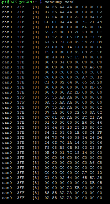

Also - ich kann noch nicht sagen, woran das bei Euch liegt, aber:
OHNE Software oder sonstwas gestartet sendet mein Adapter, sobald er mit Spannung versorgt wird (es reicht z.B. an einer Power Bank) die Daten des scr001 und piepst einmal. Versucht das als Erstes - wenn da nix kommt, liegt es definitiv NICHT am Votol-Controller oder dessen Firmware).
MIT gestarteter Votol-Software - aber OHNE Controller sendet er beim CONECT-Versuch scr002 (9 identische CAN-Telegramme der ID 0x3ff) und meldet dann in der Software "Communication abnormal, no response". Auch hier: Wenn das NICHT klappt, liegt es sicher nicht am Votol oder dessen Software!
Wenn hingegen auch der Controller verbunden und eingeschaltet ist, läuft beim CONECT scr003 ab und er zeigt alle eingestellten Parameter (PAGE1-3 und Port Settings) korrekt an.

Hatte auf dem Arduino noch ein altes Twizy-Sketch :roll:
Mit dem can_receive passt jetzt auch die Ausgabe:
