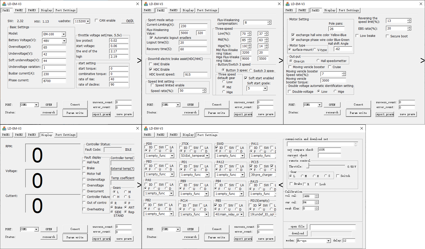

nach über einem Jahr Pause, nach Versuch mit den arduino tools für Sevcon Controller den Votol zu programmieren
bin ich jetzt auch wieder dabei
, vielen Dank für die ganzen Infos.
Mein Controller (mit schwarzem Klebeband) ist auch von Ali gestern angekommen, blau (CAN H) auf Pin6 und gelb (CAN L) auf Pin 14.
Treiber wurde automatisch erkannt (Win10) 1x gepiept, Com Port war schon richtig eingestellt und nachdem ich die richtige Baudrate gefunden hatte (115200) und Conect lief alles auf Anhieb.
Hab dann auf 28 Poolpaare gestellt (6% Tachofehler reichen mir) und die "Tree-speed" auf Low: 54, Mid: 76 und Hige: 100 : somit nutze ich die Modi als Tempomat für 50/70 kmh Zonen. (Muss mal schauen was die 2. Spalte hier bedeutet, wie ich die Stromgrenzen neu berechne, mir ist bei der 14km Probefahrt nur aufgefallen, dass er die einstestellten Tempos der ersten Spalte manchmal überschiesst und dann wieder zurück regelt)
Probefahrt war erfolgreich echte 50,3 und 74,1 km/h und auch die Endgeschwindigkeit mit echten 95 reichen mir aus.
Jetzt fehlt mir noch die Einstellmöglichkeiten der Rekuperation, wenn der wenigstens im City Mode beim Bremsen etwas rekuperieren würde
Ansonsten reicht mir auch etwas weniger als im Sport .... aber da rätselt ihr ja scheinbar auch noch dran rum?
Mein Busbar current auf Page 1 steht übrigens auch standardmässig auf 230A (nicht 170A wie bei einigen)
(anbei wie gewünscht mein Serienstand)

Sehr gut, danke. Wenn ich richtig gesehen habe, bist Du August '21 auf den Mo gestiegen, damit dürfte Deiner so einer der ersten mit VOTOL sein, meiner ist dann mind. 2 Monate älterjünger - und hat exakt die gleichen Settings im Original wie Deiner, incl. -62 als hall shift, sogar "vol cal" ist gleich, nur "curr cal" um 1 anders.
Tip: Auf 53 echte darfst Du problemlos gehen, die Rennleitung zieht eh 3 km/h ab (bis 100 km/h). Nach meiner Er"fahr"ung ist gerade der Unterschied von 50 und 55 sehr groß in der Frage, ob man toleriert oder "gefressen" wird (dichtes Auffahren, schneidendes Überholen). Eingeschritten werden darf auch erst ab +5 km/h. Mit echten 50 bist Du allerdings in einer 30er Zone noch sicher im Verwarnungsgeldbereich, ich habe das mit dem Auto und echten 53 leider unlängst teuer bezahlen müssen (Kindergarten übersehen, war auch schon längst zu, weit und breit keine Passanten geschweige denn Kinder, aber das interessiert die Genossen ja nicht. Habs auf Dashcam).. Auf gleiche Weise sind die echten 85 im CITY ideal für die 80 auf der Stadtautobahn.
Ich habe nach wie vor im Vergleich mit dem mitlaufenden GPS am Handy den Eindruck eines sicheren +1%-Fehlers, also niemals weniger auf dem Tacho, bei PPZ=29. Und das beste beider Welten (genauer Tacho+km und herstellergetreue 95 km/h Spitze erreicht man mit PPZ=29 und "Hige=95": dreht auf dem Ständer dann bis Tacho 96. (Beim dem S01+ wird ja so die Höchstgeschwindigkeit im normalen Sport-Modus begrenzt (Hige=92%), was dann insgesamt höher erlaubten Drehzahl von 1000 rpm zur gleichen End- und Tacho-Speed führt wie beim Standard-Roller mit 915 und Hige=100%). Momentan bin ich noch auf der Suche, um wieviel ein Fahrzeug "die vom Hersteller vorgesehene Höchstgeschwindigkeit" (95 laut ZB1 und CoC für die "Normalroller" und 99 für den +/Perfmance) ohne Probleme überschreiten darf. (Die Soko "Roller" lässt ja einen 45er auch mit 49 auf dem Rollenprüfstand vom Haken, heißt es.)
Wie ja bekannt ist, kann man den Controller auch weitgehend "fernsteuern" und damit die Einstellungen überschreiben. Gerade die Rekuperationseinstellungen werden reichlich beeinflusst - anders kann ich mir die Abschaltung der Reku in allen Modi oberhalb eines bestimmten SoC% oder unterhalb von 5 °C Batterietemperatur auch gar nicht erklären - beide Werte werden dem Motorcontroller ja auch nie bekannt zur eigenen Auswertung (im Gegensatz zur Motortemperatur). Und so wird wohl auch die Rekuperation in CITY generell fast komplett heruntergedreht (ganz 0 scheint sie nicht zu sein). Abhilfe sehe ich da nur, wenn jemand eine neuer Firmware für die ECU schreibt

Wenn Du den SPORT current Wert nicht verändert hast, musst Du an den Strömen in der zweiten Spalte (% vom Sport current limit) nichts ändern. Das leichte Tempoüberschießen habe ich gerade bei geringer Last auch (ECO bis 58 bei Soll 55 wenn es in die Unterführung geht). Die eingestellten Ströme reichen ja normalerweise für deutlich mehr als die Speed-Limits, und eine weiche Begrenzung scheint der Votol nicht durchzuführen. Bei Neuberechnung aufgrund von Änderungen SPORT current limit würde ich die 85A bei ECO und 145A bei CITY nicht unterschreiten, sonst wird das Fahrzeug spürbar lahmer.
