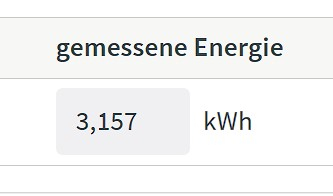

Also ich bin neulich 64 km gefahren bei am Ende 27 % SoC.
Da habe ich dann 3157 Wh nachgeladen.
27% SoC sollten 1010Wh ich hatte aber nur noch 587Wh drinnen.
Auch bin ich ich furchtbar wütend geworden unter 50% ist die Anzeige nur noch na unten gesaust und ich bin nur noch ECO modus gefahren um meinen Weg schaffen zu können.
Nach 41 km Autobahn und Landstrasse (hinter LKW also so 90 km/h) hatte ich noch 54% SoC also habe ich nochmal 10km einfach riskiert und ich dachte ich komme bei normaler Fahrweise mit 30% SoC an. Aber weit gefehlt ich musst sofort nach 4 km sofort drosseln und bin ab da eigentlich fast nur ECO gefahren.
Lange Rede kurzer Sinn am Ende rast die Anzeige nach unten ;-) Bei manchen soll ja auch einfach so dann irgend welche Fehlermeldungen auftauchen ;-)
