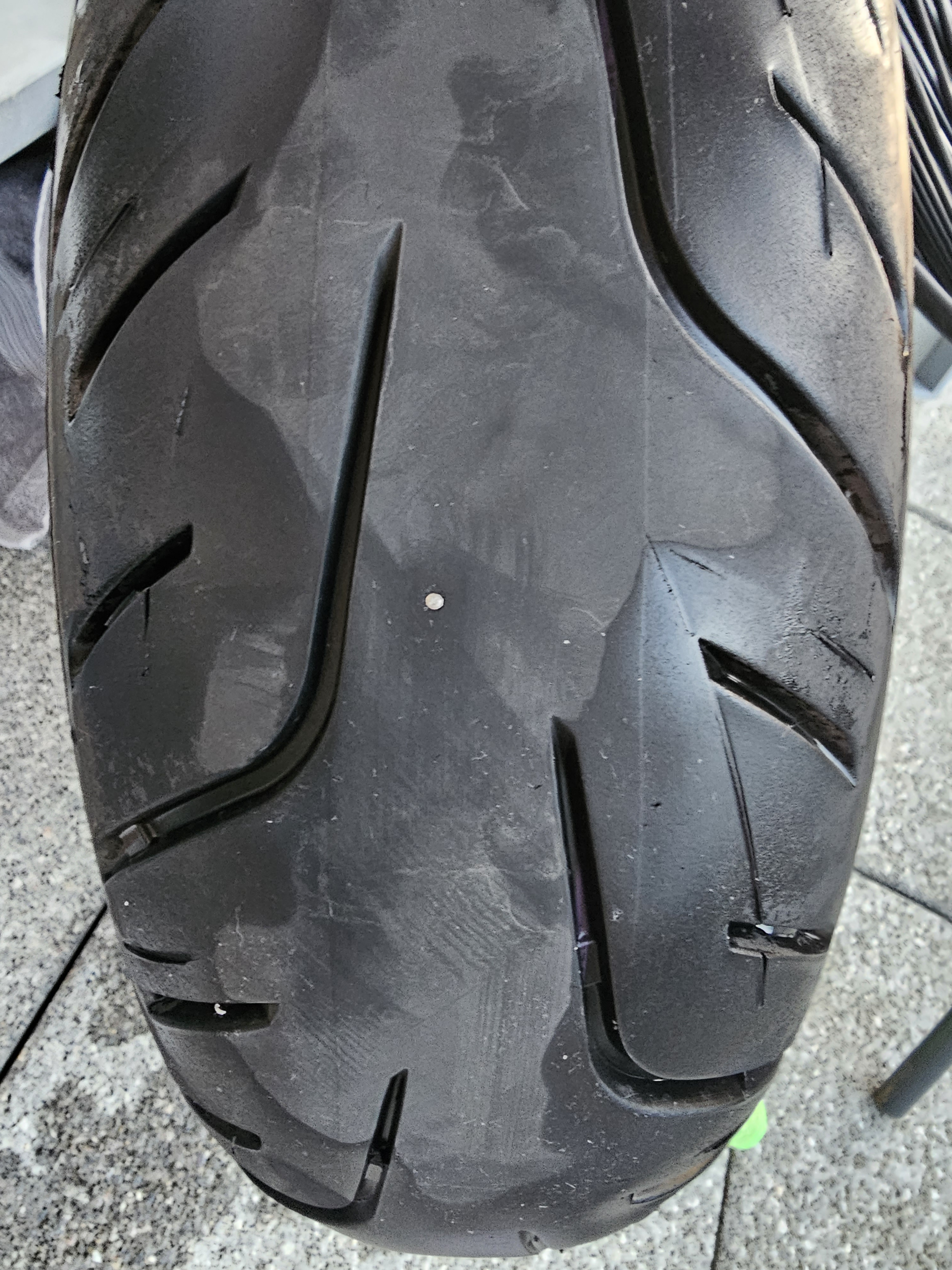

Sägezahn PR4
Der is fertig:
Komische Einbuchtung seitlich in Längsrichtung. Eigenartiges Reifenbild. 5500km.
Montage eines neues Satzes Pirelli, zum zweiten Mal. Leck. Das mach ich nie mehr. Als Neureifen ist der manuell fast unmontierbar. Als Altreifen geht es halbwegs. Der PR4 dagegen is pillepalle zu montieren.

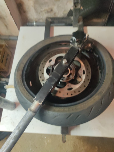

Wie montierst du ? Mit manueller Maschine oder nur Montierhebel ? Ich hab mir mal eine Maschine gebaut ähnlich dieser hier.
https://www.gp503.de/index.php/reifenmo ... gp503.html

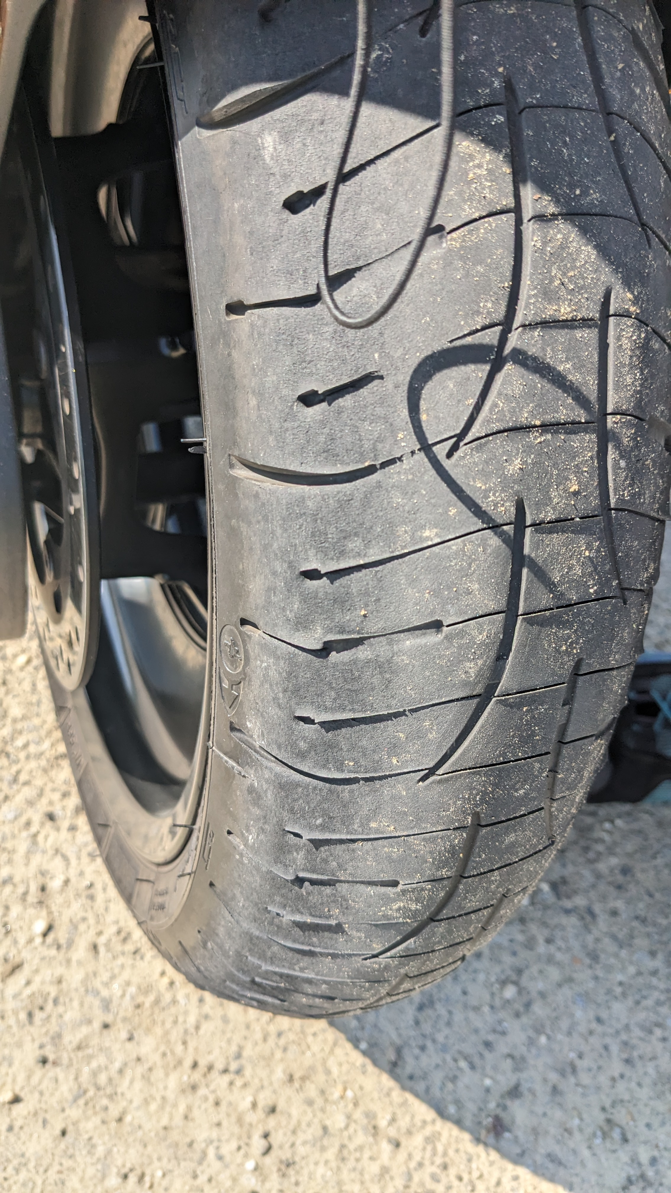

Der Sägezahn der Maxxis hinten ist mittlerweile auch sehr beachtlich. Ich habe mir das Ziel 6000km gesetzt, das wird wenn das Wetter passt diese Woche erreicht werden und dann ist er erlöst( ich auch).

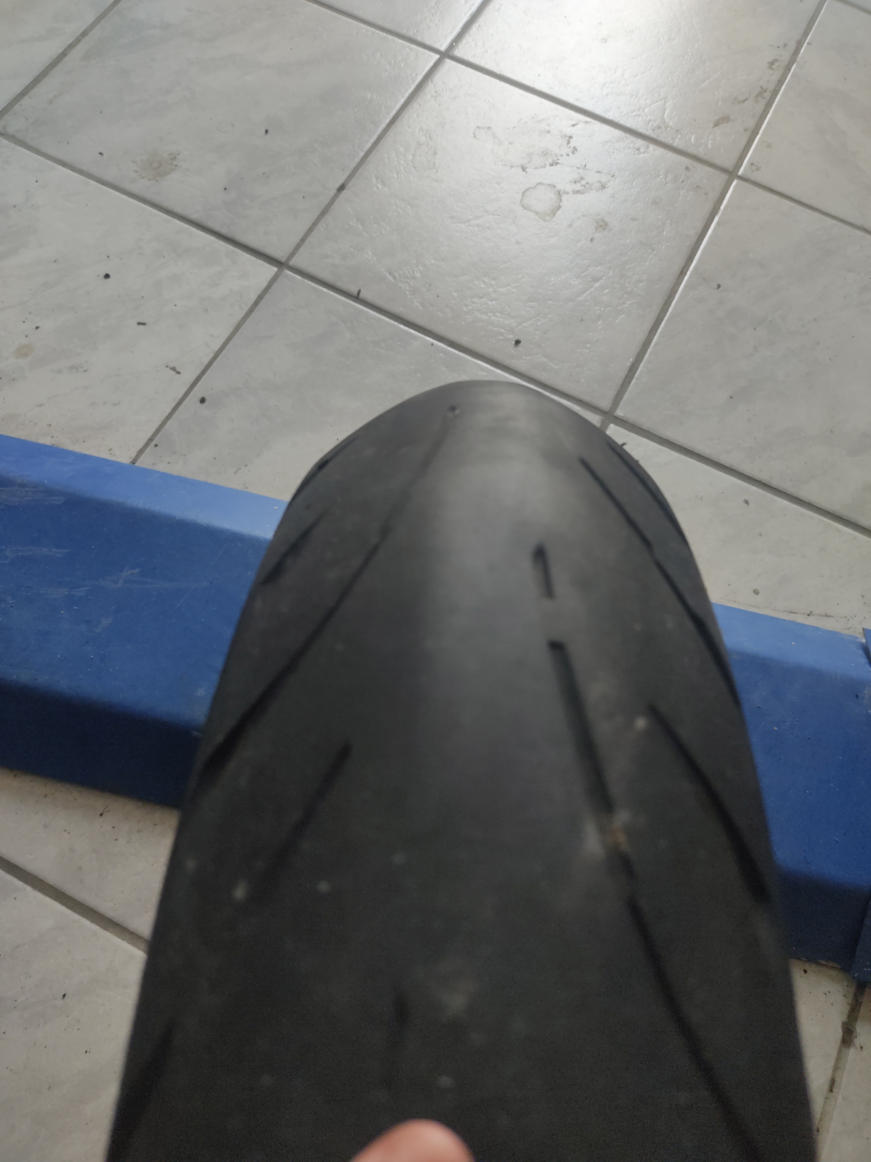

Endlich neu...Die Maxxis waren schon stark an der Grenze des guten Geschmacks final 6100km... Ich habe den Eindruck das der Pirelli hinten schmaler baut . Fahrgefühl ist unbeschreiblich gut gegen vorher. Gewuchtet habe ich hinten und vorne nicht die originale Wuchtgewicht vorne entfernt, hinten waren keine drauf. Fährt bei vmax unauffällig und bremsen geht auch in jeder Geschwindigkeit gut keine Vibration etc.
