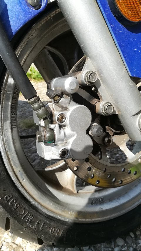

Roller kaum angekommen, schon die erste Frage... Welcher Bremssattel/zange/zylinder passt vorne auf den Sportivo und wo bekomme ich den her?
Leider klemmte nach der ersten Mini-Runde die Bremse, und einfach die Kolben vorne sauber machen und ein wenig bewegen hat das Problem nicht beseitigt. Also wollte ich alles auseinandernehmen, wobei sich aber schnell gezeigt hat, dass die Bolzen, die die Beläge halten/führen, völlig fest sitzen. Dadran hat auch Kriechöl/Rostlöser nix geändert und inzwischen ist der erste Inbus rund. :cry:

Habe ich eventuell einen da, die Bolzen gibt es mit 2 verschiedenen Gewinden, vielleicht hat da jemand gepfuscht.

das sieht aus als hätte da noch niemand jemals Hand angelegt. Einfach der Zahn der Zeit...
Dein Angebot mit einem da ist sehr nett! Aber die Dinger müsste es doch wie Sand am Meer geben, wenn man weiss, was für einer, oder? Vielleicht guggst du trotzdem vorsichtshalber netterweise mal...
Bei welchen 'Marken' sitzt denn der gleiche drauf? Ich komm von Honda & Yamaha (zweiradtechnisch) da war das ganz einfach, Ersatzteile zu finden. Mit Chinakrams bin ich ganz neu und unvertraut....

Das dürfte China Standard Ware sein Baotin / Rex oder andere Bsumarktroller haben die sehr wahrscheinlich auch verbaut . Meine vom HRTK122 passen beim Masini Extremo auch.

Hallo Phil,
Das wird einer dieser Bremssattel sein (China Standard 2-Kolben-Swimmsattelbremse):
https://www.motor-x.de/zacisk-hamulca-6,p.html
Es gibt leicht abweichende Versionen. Die alte Halteplatte mit den Gleitbolzen kann ja weiterverwendet werden, da es ganz verschiedene Motagearten des Standardsattels gibt. Diese hier passt auf jeden fall nicht.
Auch bei den Belagfedern muss man immer die passende zur Sattelversion haben. Aber die Sättel und Beläge passen untereinander.
Bei motor-x (polnischer Versandt) findest Du auch diese Version mit (gleich aussehender) Halteplatte:
https://www.motor-x.de/zacisk-hamulca-p ... 8-2,p.html
https://www.motor-x.de/zacisk-hamulca-py-5,p.html
https://www.motor-x.de/zacisk-hamulca-t ... 909,p.html
Aber ohne Gewähr, dass dann nicht doch die alte Platte verwendet werden muss.
Die Bremsbeläge gibt es mit oder ohne die Abstützungskralle am inneren Belag:
Hinten hat der Masini die Beläge mit der Kralle drin. Vorne fehlte die zumindest bei mir. Schaden wird die Kralle vorne aber wohl auch nicht.

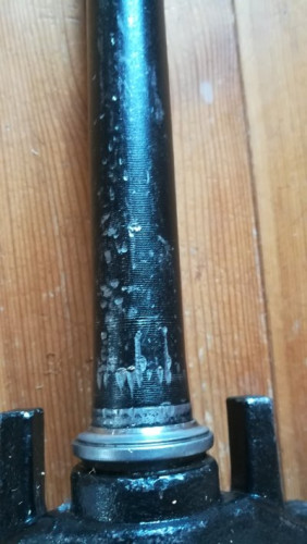

Mein Masini - heute bekommen, inzwischen sieht er so aus:
Beim Bremsen hat man eigentlich sofort gemerkt, dass 'vorne' was nicht stimmt. Das Spiel in der Lenkkopflagerung war schnell identifizert. Das Abbauen des ganzen Plastiks hat dann aber länger gedauert, auch weil es mein erstes Mal war... :|
Als ich vorne einigermassen freigelegt hatte, viel mir dann erst auf, dass die 4 Schrauben der Gabelklemmung nicht gleich waren, und dann, dass eine etwa einen Millimeter raus stand. Ich hab kurz probiert, sie anzusiehen, das aber sofort drangegeben, weil es sich komisch anfühlte. Also alle 4 Schrauben erstmal raus...
und natürlich sehen die Gewinde in den Klemmen auch so aus. :cry:
Vielleicht hilft bei dem einen oder andren noch mal Nachschneiden mit nem vernünftigen Gewindeschneider, aber wahrscheinlich mach es Sinn, gleich bei allen Helicoils rein zu machen.
Die Ursache ist auch ziemlich klar:
irgendein 'Superschrauber' hat wohl die Schrauben reingewürgt, ohne vorher die Standrohre ordentlich in der Höhe auszurichten...
Der obersten Lagerschale der Lenkkopflagerei sieht man schon auf dem Foto an, dass bei ordentlicher Einstellung der Tüvmann das Rastern bemängeln wird.
Nach dem Saubermachen der Kugeln haben sich auf dem dann pechschwarzen Lappen die sibern-glitzernden Späne schön abgehoben...
Ich bräuchte also auch noch Info zu neuen Lenkkopflagern. Hatte ich die schon in einem anderen Masini Thread gelesen? Ich bin natürlich für jeden Tip zu Massen und Bezugsquelle dankbar!!

für den TüV besonders kritisch wäre das untere LK-Lager.
Meiner Erinnerung nach ist das innen 30mm (Achse Gabeljoch) und außen 48mm (Korrektur: 50 mm), wo es auch ein Kegelrollen-Lager gibt (würde den Vorbau etwas anheben).
Ich habe aber noch die Kugeln drin.
Das obere Lager hat innen - glaube ich - 25mm wo es über das Gewinde geschoben wird und dann eben die Einstell-Mutter die Du ab hast.

Unten 30 innen passt. Das untere Lager sieht erheblich besser aus. Es sieht mir auch so aus, als hätte das jemand neu gemacht - diese Spuren auf der Achse zeugen ja wahrscheinlich von dem mühseligen Runtertreiben der Lagerschale?
Die äussere Schale oben hab ich noch nicht sauber gemacht.
Hast du / hat von euch jemand die Lager schon mal neu gemacht? Ist bei dem Satz diese Mutter mit dem oberen inneren Schale neu dabei, oder nur die Schale, und der frustrierte Schrauber hatte da keine Energie mehr, das auch noch zu tauschen?
Die Schale in der Mutter ist definitiv so wellig, dass man da Rastern bekommen wird, wenn man das Lager einigermassen spielfrei einstellt.
