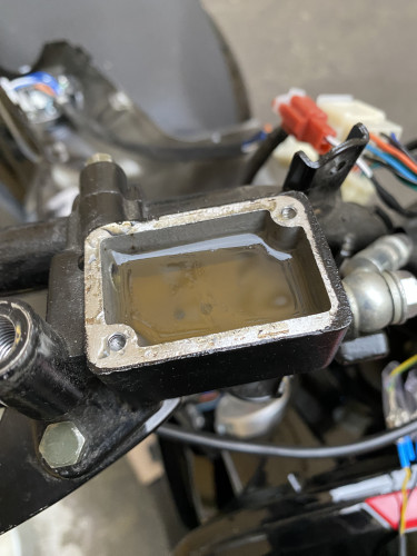

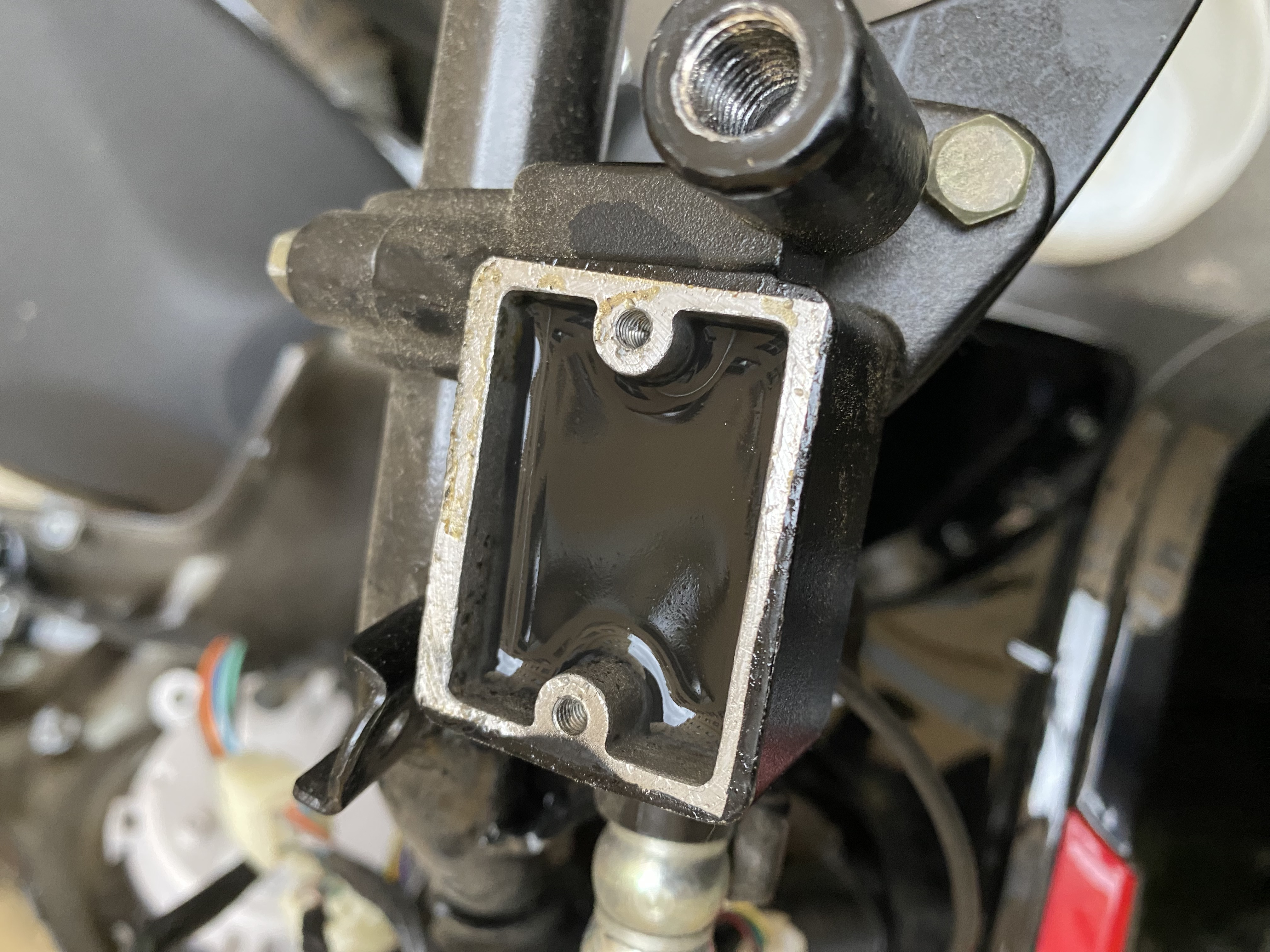

Whatever….da die Bremsen ja zuvor auch kuriose, wenn auch nur leichte, Geräusche machte, schraubte ich prokrastinierend die Bremsflüssigkeitesbehälter auf, laut Vorbesitzer war der Roller nämlich noch nie gewartet worden (Uranus 45kmh von 2020, ca 3000km)).
Rechter Bremsflüssigkeitsbehälter
Linker Bremsflüssigkeitsbehälter
Links sah es echt mies aus, daher statt auf Elektronik also auf die Bremsen fokussiert. Der Schmodder da im linken Behältnis muss doch einen Grund haben - hab gleich an die Beschreibung von didithekid gedacht. Aber - CBS Bremsen! Mamamia…ich finde keine Information ob man da was besonderes beachten muss? Links wird ja gleichzeitig vorne und hinten gebremst, muss somit gleichzeitig vorne und hinten die Flüssigkeit rausgepumpt/gewechselt werden? Leute, sorry, ich bin echt Laie!

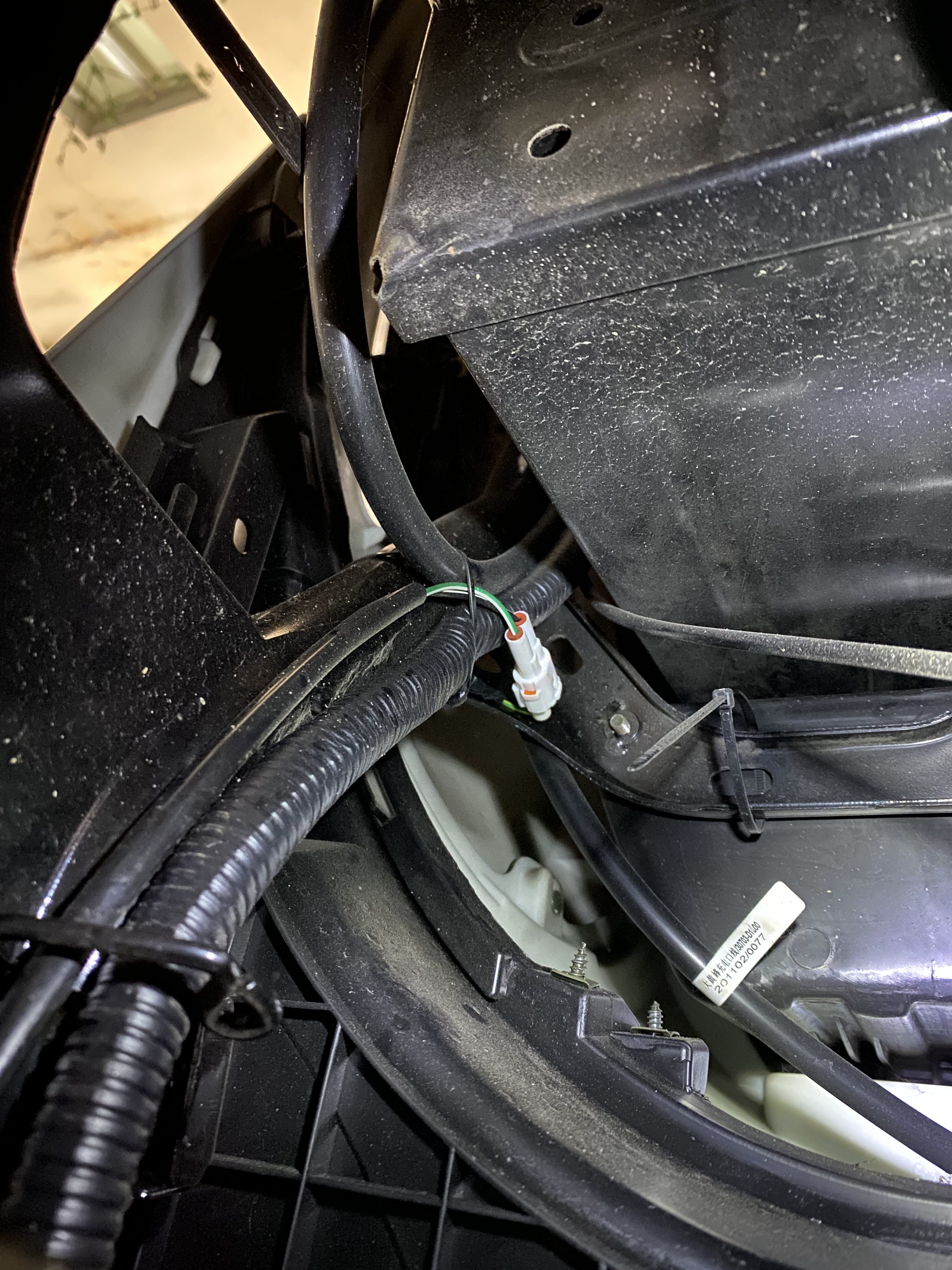

Sollte ich DAS als erstes versuchen oder aber, und hier komm ich echt nicht weiter, diesen verdammten Seitenständersensor suchen?
Laut YouTube bräuchte man nur den Sitz abbauen und “irgendwo” da drunter soll der Controller sein, an welchem man den Seitenständerstecker abziehen kann - so wäre die Fehlerquelle ausgeschlossen. Das war aber ein anders Rollermodell.
Daher auch diese Frage: hat hier irgendwer mal den neueren Uranus, also den ab 2020, auseinander gebaut (ich hab nur das Werkstatt-Handbuch von dem älteren Modell)? Und ist das richtig - ich muss an den Controller ran und kann nicht direkt am Seitenständer was abstecken? Ich seh oder fühl da leider auch nichts ohne die Verkleidung abzubauen, das würde ich aber machen, wenn mir jemand sagen könnte, dass das der direktere Weg wäre.
Wenn ich hier im Forum suche wird der Begriff “Bremskontrollleuchte” leider nicht angezeigt, weil er zu häufig erscheint. Kennt vielleicht jemand einen Thread wo das Problem schon mal beschrieben wurde?
So hier hab noch was: Bild
Da käme ich vielleicht dran von unten 🙄
Ich bin echt für jede Hilfe dankbar!
Alles Gute und liebe Grüße - Flotte naja- gerade nicht
Ist das der Seitenständer Connector?

aus meiner Sicht hast Du zwei (getrennte) Probleme:
Da ist zum Einen der Bremslicht-Kreis, der permanent Strom hat (Bremslicht AN) und dessen Abzweig auch im Motor--Contoller endet und dort bei Bremslicht AN (12 Volt am Contoller high brake Eingang) die Motorfunktion abschaltet.
Das führt vermutlich dann auch zur Anzeige Bremskontrollleuchte, falls die auch sonst beim Bremsen anging.
Schuld daran ist oft der Seitenständerschalter und die Kabel dorthin sind in der Regel ein Schwarzes und eins in Grün/Gelb bzw. Grün/Weiss. Der Drehschalter an der Seitenständerbefestigungsschraube kann auch aus seiner Mitnahmebohrung gerutscht sein.

Das zweite Problem ist offenbar der CBS Hydraulik-Bremskreis. Von der linken Bremshebel-Armatur gehen da - glaube ich - zwei Bremsleitungen ab. Die eine - wie üblich - zur hinteren Bremse und die Andere an den vorderen Bremssattel wo hiermit der mittlere Bremskolben betätigt wird. Die beiden äußeren Bremskolben werden durch den rechten Bremshebel betätigt (anderer Leitungsanschluss).
Da muss nach der Reinigung (hat sich das Gummi aufgelöst? Was wurde denn da reingekippt?) vermutlich links eine neue Gummimembran und beidseitig neue Bremsflüssigkeit (alle zwei Jahre DOT 5.1 oder 4) rein. Nach Zurückdrücken der Bremskolbem am Rad und füllen der Flüssigkeitsbehälter mit frischer Bremsflüssigkeit müsste dann an allen drei Entlüftungsschrauben durchgespült werden, bis die alte Brühe und ggf die Luft raus ist. Zwar Sauerrei aber nötig.

Nu kommt’s- die Bolzen hatten dadurch ja weiter rausgedrückt, also da war ja nix mehr zwischen den Bremsbelägen. Ich könnte nämlich schwören, dass in diesem versifftem linken Bremsflüssigkeitsbehälter beim Öffnen der Pegel bis oben am Anschlag lag (die Fotos hatte ich erst am nächsten Tag gemacht). Durch das selbständige Rausdrücken der Bolzen ist der Pegel also wieder gesunken. Daher glaube ich tatsächlich, dass Du auf der vorherigen Seite mein Dilemma beschrieben hattest.

Ich werde mich zunächst diesem Seitenständer widmen, das eine Kabel da auf dem Foto ist ja tatsächlich grün/weiß 🤩

Es war tatsächlich dieses grün/weiße Seitenständerkabel. Von links drunter gerutscht bin ich da rangekommen und hab die Verbindung gekappt.

Tja, aber wo kommt der Dreck in meinem linken Behälter her? Bremsleistung war zuvor ganz gut, wobei mir da Vergleiche fehlen.
Ich werde also die Bremsflüssigkeit komplett ersetzen und nach ner Weile mal nachschauen, ob sich wieder was abgesetzt hat. Wenn ich mich richtig erinnere, war die Deckelmembran intakt. Hab noch nicht alles zusammengeschraubt, werde da nochmal genauer hinschauen.
Und stimmt, auf YouTube is nix mit Doppel-Nippel-Bremssattel, aber Versuch macht kluch. Hilft schonmal zu wissen welche Leitung für welchen „Kolben“ (jups 😉) zuständig ist.

zur Situation mit der Bremsflüssigkeit kann ich nur spekulieren:
Aber möglicherweise wurde da eine falsche Flüssigkeit nachgefüllt als der Stand niedrig war.
Bei Benzin-Motorrädern ist der linke Hebel ja nicht die Bremse sondern die Kupplung und da gibt es Hydrauliklösungen z. B. mit Öl als Fluid. Wenn da jemand links statt der korrekten Glykol-basierten Bremsflüssigkeit (DOT 4 oder DOT5.1) ein anderes Fluid (Hydraulik-Öl oder SiliKon-Öl/DOT5) nachgefüllt hätte, wäre das merkwürdige Aussehen dadurch vielleicht erklärbar. Wie man den Dreck wieder hinaus bekommt ist das andere Problem. Mit der Pumpe am Hebel könnte man vorsichtig frische Bremsflüssigkeit in den abgenommenen Bremssattel pumpen. Die Kolben kämen dann etwas heraus. Und beim Wiederreindrücken der Kolben würden dann Reste der alten Brühe nach oben rausgespült. Mehrmaliges Spülen mit neuer Flüssigkeit verbessert vielleicht die Situation. Besser wäre natürlich die Bremsleitungen und Komponenten zu komplett Tauschen falls dort etwas vom falschen Fluid angegriffen wurde.

Nach einem verregnetem Freitag hatte ich gestern den Behälter nochmal genauer angeschaut. Die Membran scheint tatsächlich ok, evtl. hat sich der schwarze Lack vom Behälterrand da reingesogen? Die Flüssigkeit war ja anfangs bis zur Kante voll.
Jedenfalls hatte ich wegen Zeitnot zunächst nur mit einer Spritze die Brühe rausgezogen und frische Bremsflüssigkeit eingefüllt. Natürlich achtete ich darauf, dass der Boden bedeckt blieb. Soll nur eine Zwischenlösung sein. Ich muss nochmal mit Ruhe und dem richtigen Imbus an die Bremsen 👍
