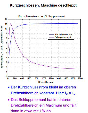

BLOCKIEREN kann ein PM Motor mit Phasenschluss nicht, weil bei 0 Upm kein Strom mehr generiert wird. Aber je schneller man fährt bei einem Phasenschluss, desto mehr Schlupf gibt es dabei, was zu großer Instabilität am Hinterrad führen kann. Nichts, was es einem Wert sein sollte, die Grenzen auszuloten.
- Beiträge: 6516
Das Schleppmoment eines kurzgeschlossenen BLDC/PMS Motors ist nicht so hoch wie ich annahm. Das Schleppmoment hat im unteren Drehzahlbereich ein Maximum.

Bin mit dem kurzgeschlossen Motor den Hausberg wieder runter und es hat ordentlich gebremst. Es kam mir aber auch so vor das es bei 300U/min weniger gebremst hat als später beim schieben.

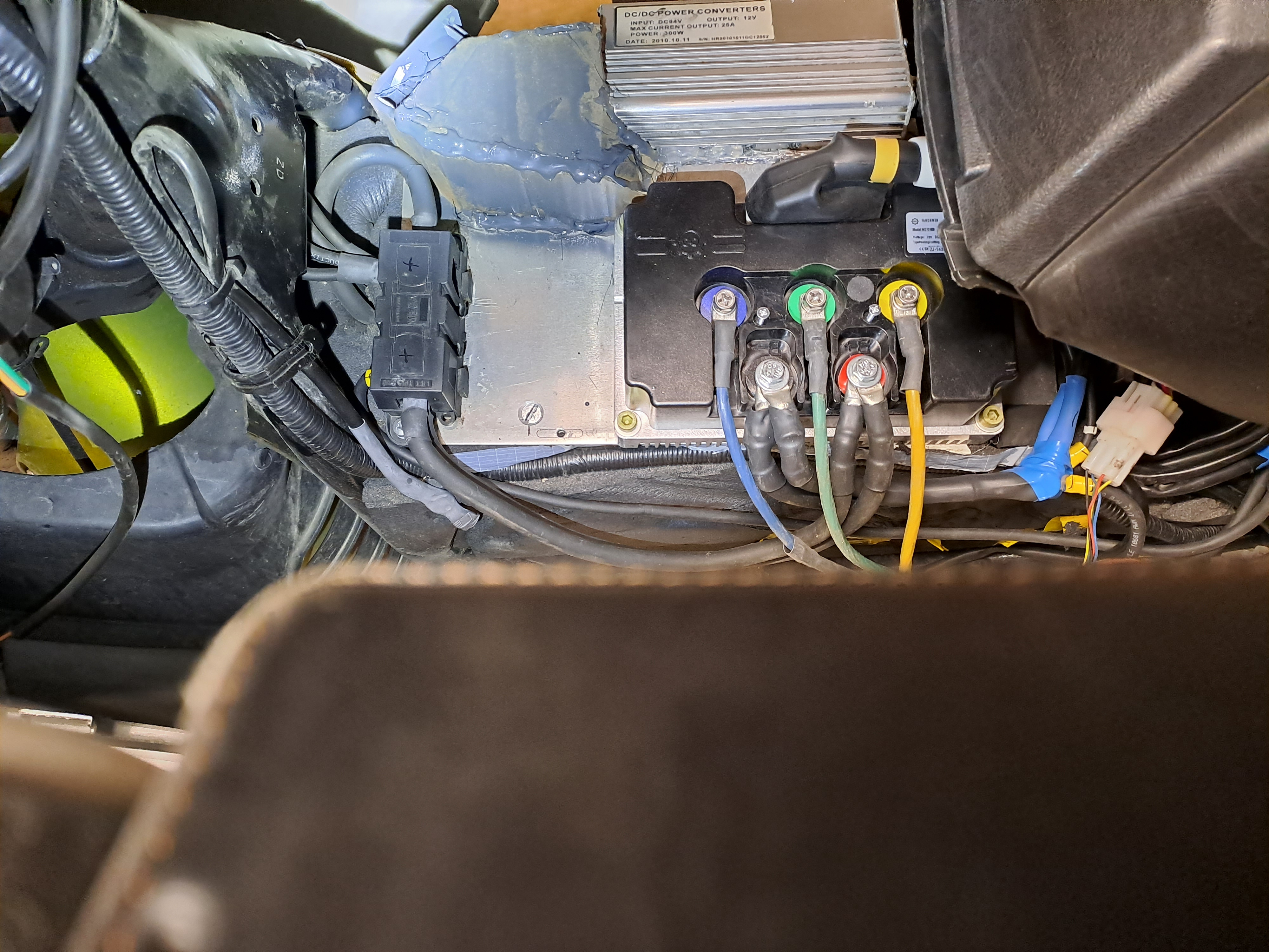

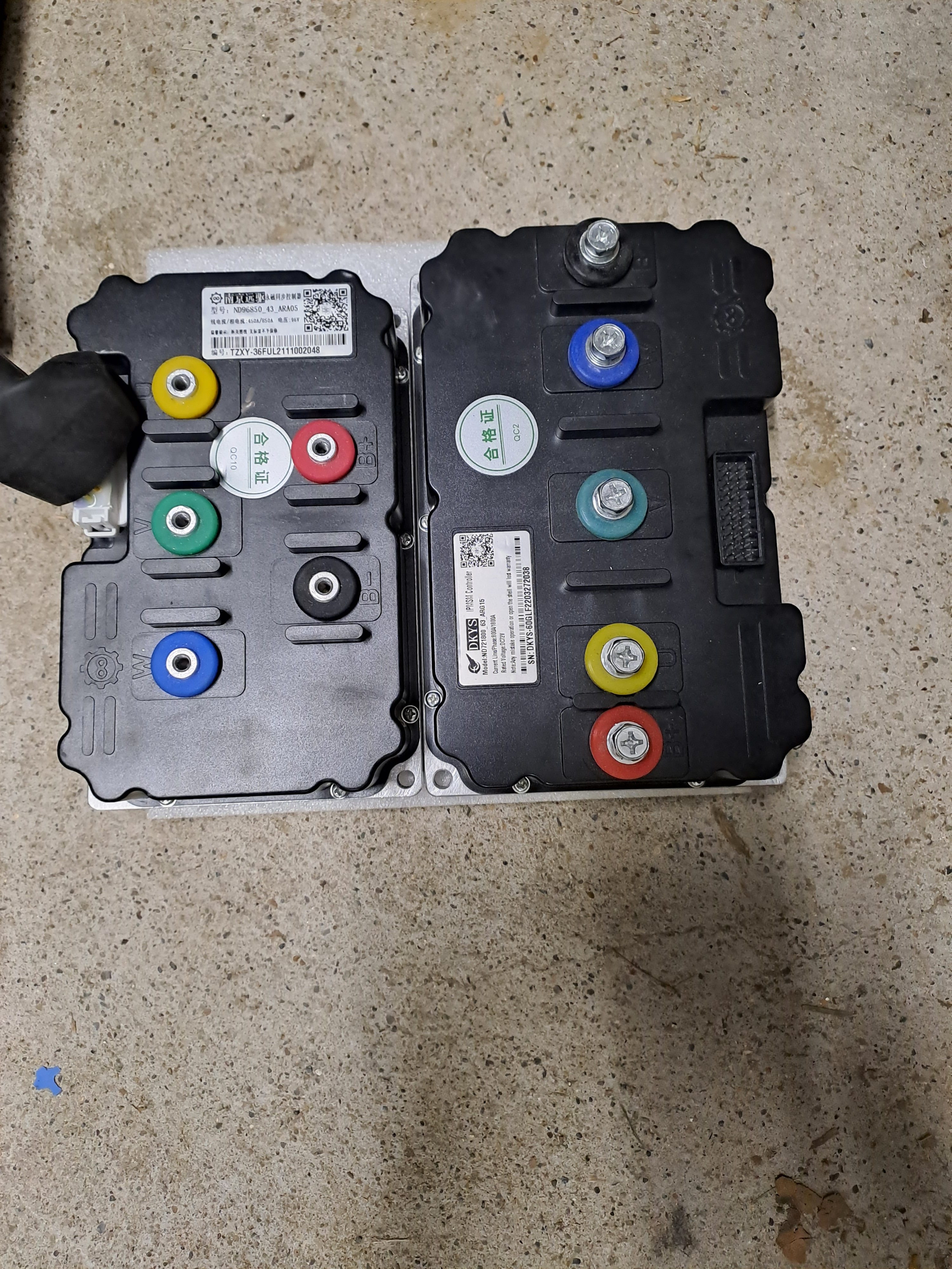

Anbei mal noch der Anblick des Mini ND72680, vorher war die ganze Länge bis zum Sicherungshalter voll ausgereizt mit dem SVMC72150 und in der Breite ist der Fardriver auch deutlich schmäler, einzig die seitlich und im Gehäuse eingelassenen Leitungsauslässe finde ich nicht so toll.
Und zum Schluss noch der ND96850 im Vergleich zum ND721800
Der ND96850 ist auch noch kleiner als der Sabvoton SVMC72150. Erst der 1800er ist etwas größer.

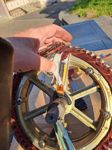

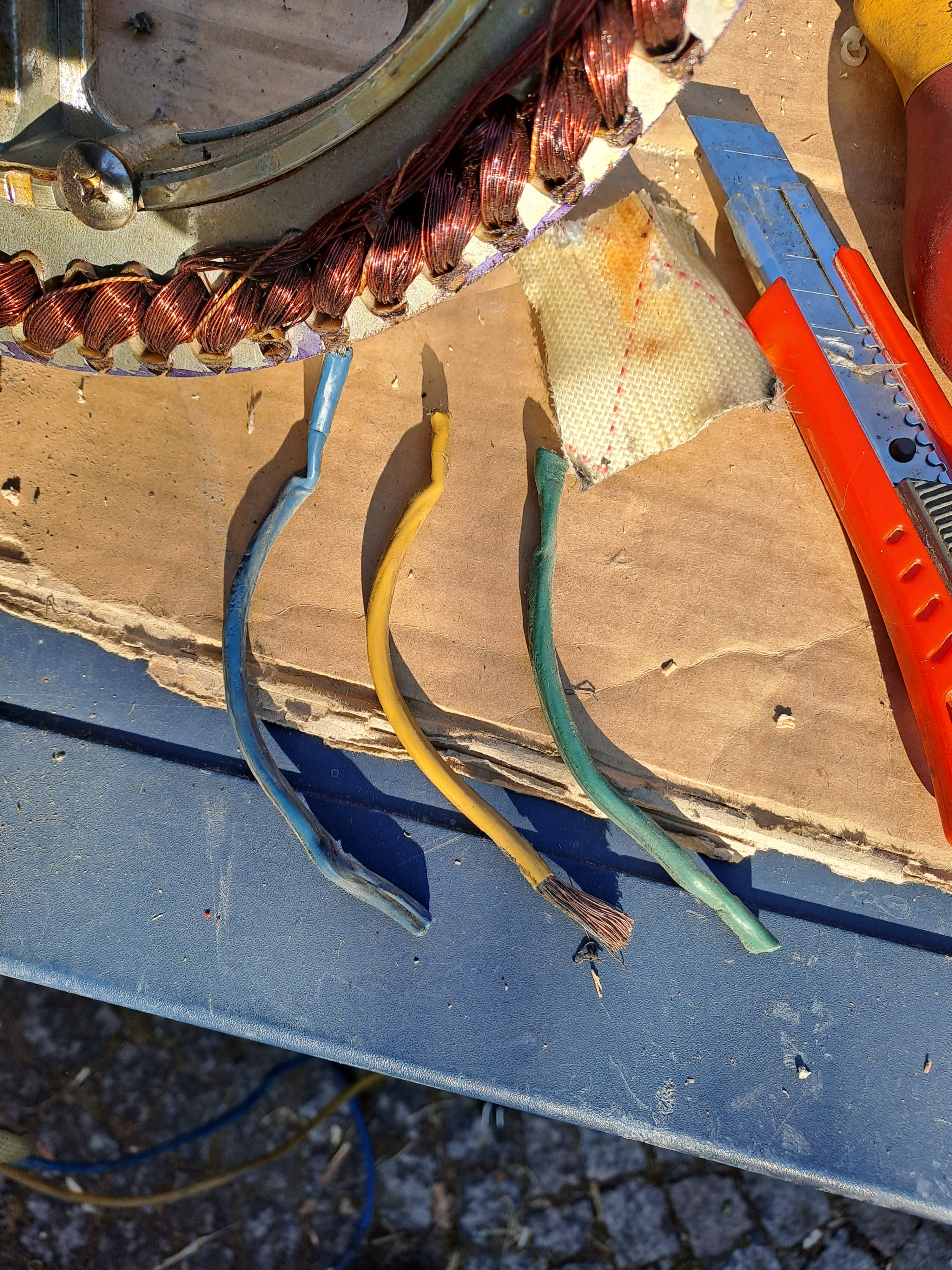

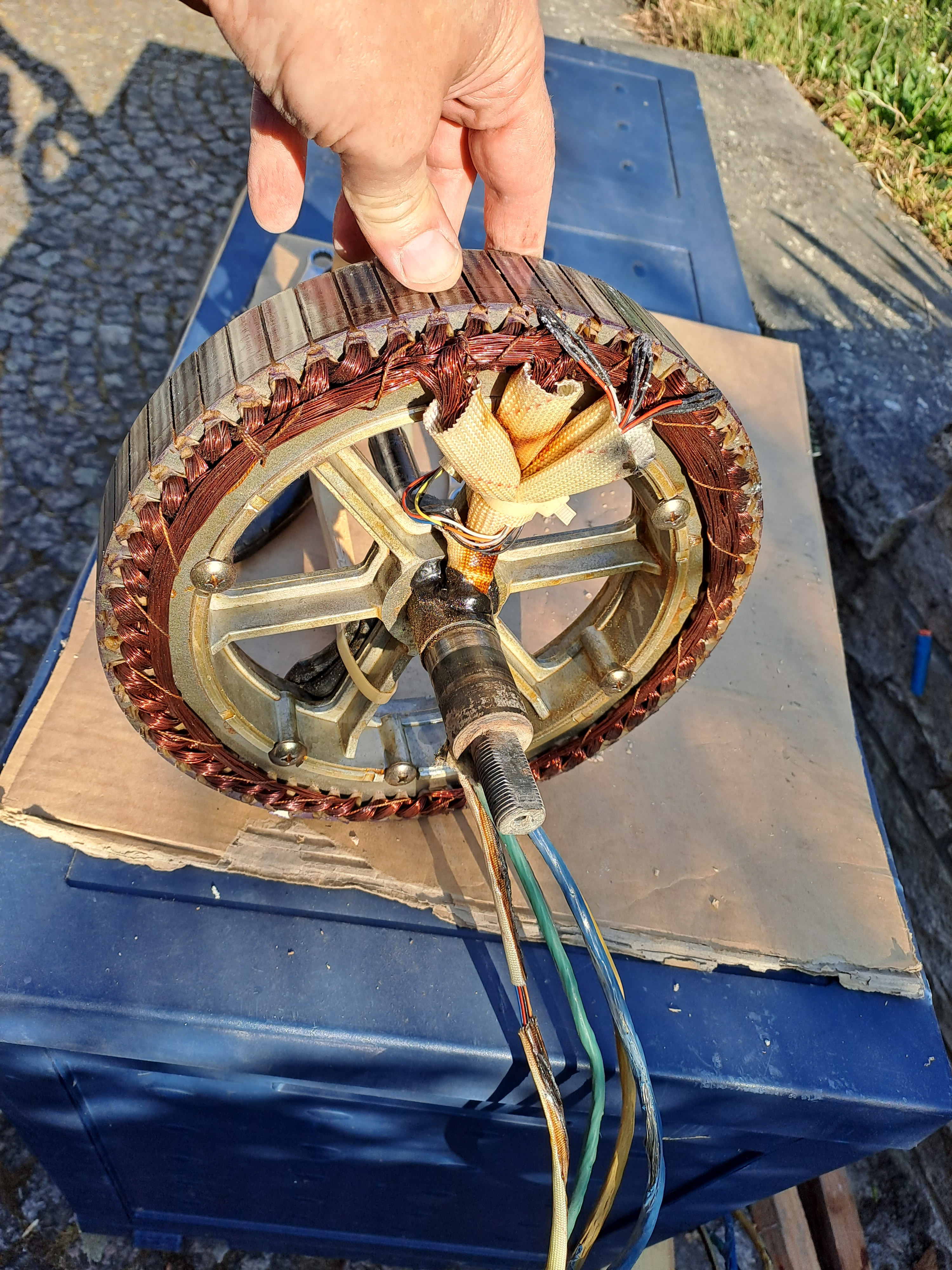

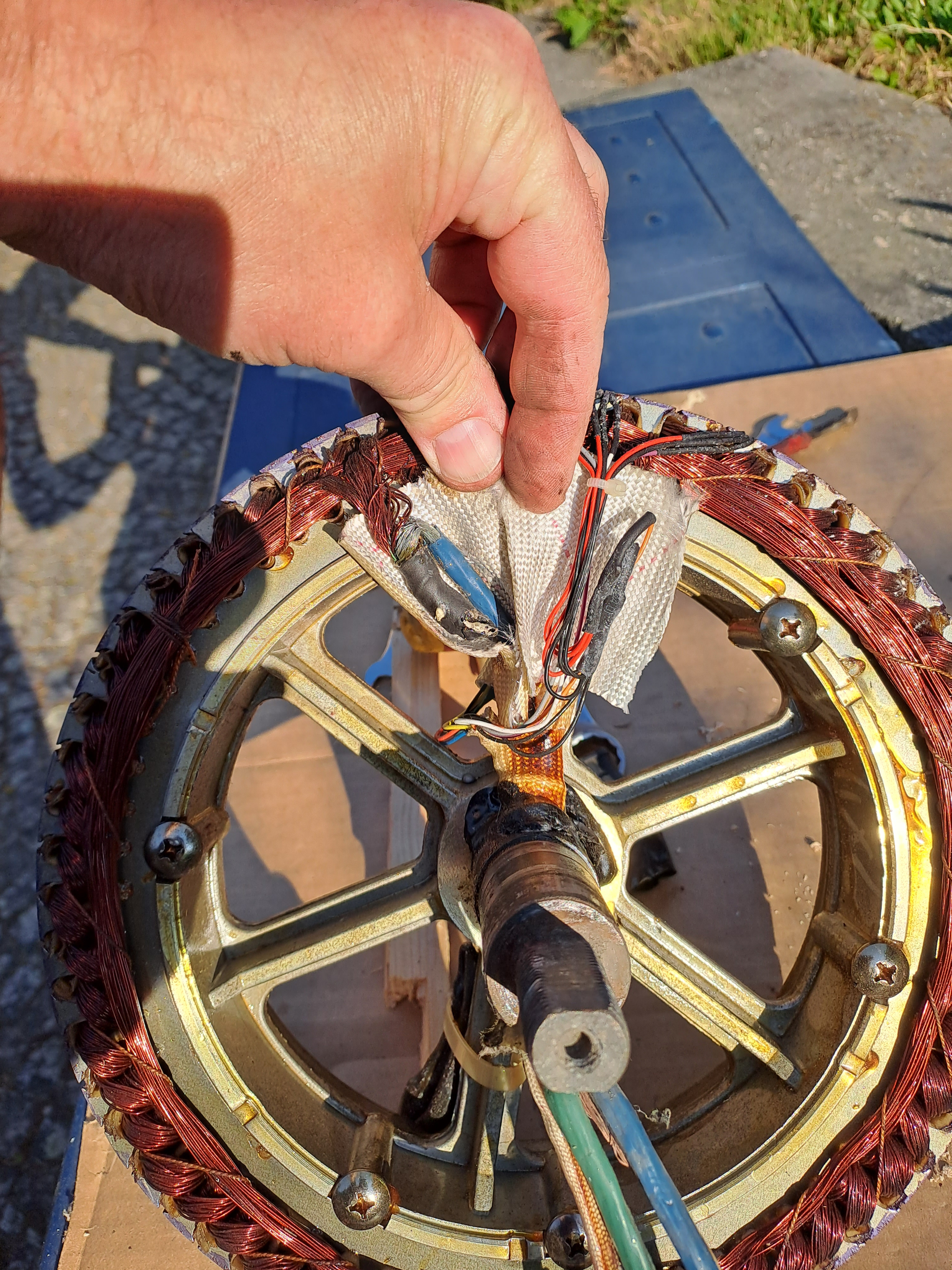

Motor usw zerlegt und sieht noch gut aus.
Die Achse ist wohl keine thermische "Engstelle" dort ließen sich sie Leitungen einzeln raus ziehen, da war nichts verschmolzen.
Direkt am Eingang der Achse hat sich aber die Isolierung
des gelben Phasenanschlusses zurückgezogen und die Drähte auf 3cm freigelegt.
Wenn ich die neue Drähte rein bekomme scheint der Motor reparabel zu sein. Nur wo baue ich jetzt den Thermosensor ein?
