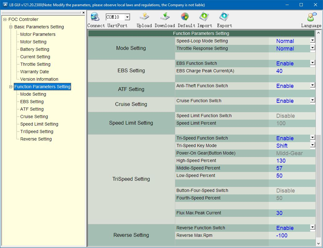

Die endgültige Version der Controller-Einstellungen LBMC072122SHK3AP-M29 (LBC100.029D). Jetzt funktioniert alles perfekt. Die Höchstgeschwindigkeit beträgt 58 km/h.
Geändert von den Werkseinstellungen des Trimox Mino-Controllers (LBMC060122HK3AEU-M6 (LBC136.001D)):
Motor Design RPM = 1890 (2250*0.84=1890 rpm, rated motor speed, KV=30, 63V (3.7V*17=62.9V))
Motor Max. RPM = 2250 (no load motor speed, KV=35.7, 63V)
Speed Limit Function Switch = Disable
Speed Limit Percent = 100
High-Speed Percent = 130 (55*1.3=71.5 km/h) (55*1.3*0.84=60.1 km/h)
Middle-Speed Percent = 57 (34/(55*1.3*0.84)=56.6%) (30 km/h / 63V * 71V = 34 km/h)
Low-Speed Percent = 50 (not used)
Flux Max.Peak Current = 30

@vlad_vy
Kann man direkt an dem Adapter unter dem Sitz, wo man normalerweise den Stecker des Ladekabels reinsteckt auch auf den Controller zugreifen? D.h. dort direkt den Rechner andocken. Wäre einfacher, da man nicht den Stecker am Controller ziehen muss und die PINs am Controller anzapfen muss. Welche Werte werden durch die Prozentzahlen bei high speed percentage und low speed percentage modifiziert?? Wenn man die wüsste könnte man die einfach hochsetzen, so dass sie 130 % entsprechen.

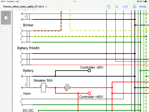

Re: Tromox Mino
Um den Controller zu programmieren, müssen Sie eine 3,3-V-Stromversorgung an Pin 29 des Controllers anschließen, die nirgendwohin angeschlossen ist. Im Diagramm des Hauptkabels sind die Kontakte, für die keine Kontakte in den Anschlüssen vorhanden sind, mit einem Kreuz markiert.
