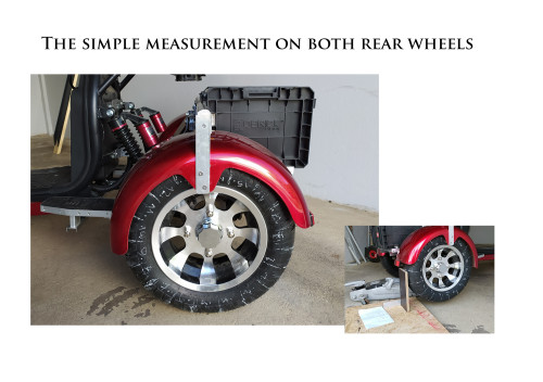

Ich hatte eine Reifen - Ovallität bzw. einen Seitenschlag der Hinterräder in Verdacht und habe ich wie folgt gemessen:
Das rechte Rad hat eine Abweichung von max. 2mm seitlich Außen und an der Laufflächenmitte.
Das linke Rad hat eine Abweichung seitlich Außen 2mm und an der Laufflächenmitte 5mm. Mit den Rädern bin dann
zum Reifenhändler dieser hat auf der Wuchtmaschine eine Unwucht von 250g festgestellt. Diese ließ sich auf Grund
des Gewichts nicht beheben. Aber kann diese Unwucht bei der geringen Drehzahl ursächlich sein, zumal die alle nicht
gewuchtet sind?

habe deinen Vorschlag beim linken Hinterrad wo ich eine Ovalität von 5mm gemessen habe direkt abgearbeitet.
Luft raus Reifen Außenseite vom Felgenhorn gedrückt (ist etwas mühsam, sitz fest wie Hund) mit Pril und
Wasser (1:1 Mischung) Reifenflanke und Horn eingeschmiert anschließend Luft drauf. Die gleiche Prozedur auf
der Innenseite.
Hier mal ein Bild nach der Justierung: Bei der anschließende Probefahrt, konnte ich eine deutlich Verbesserung feststellen. Die anderen Räder haben
keine große Abweichung hinsichtlich der besagten Linie zur Felge. Am ausgebauten Vorderrad ist der Abstand
zwischen 4 und 5mm.

Zuerst die Hinterräder: Hier habe ich mit einer Messuhr den Versatz bei einer Radumdrehung gemessen, siehe Bild: In Fahrtrichtung rechts ergab sich eine maximale Differenz 0,5mm, die andere Seite hat wohl 0,9mm Differenz ebenfalls
gemessenen am äußeren Felgenrand. Auf dieser Seite habe ich zusätzlich die Bremsscheibe kontrolliert und 0,03mm als
Differenz festgestellt.
