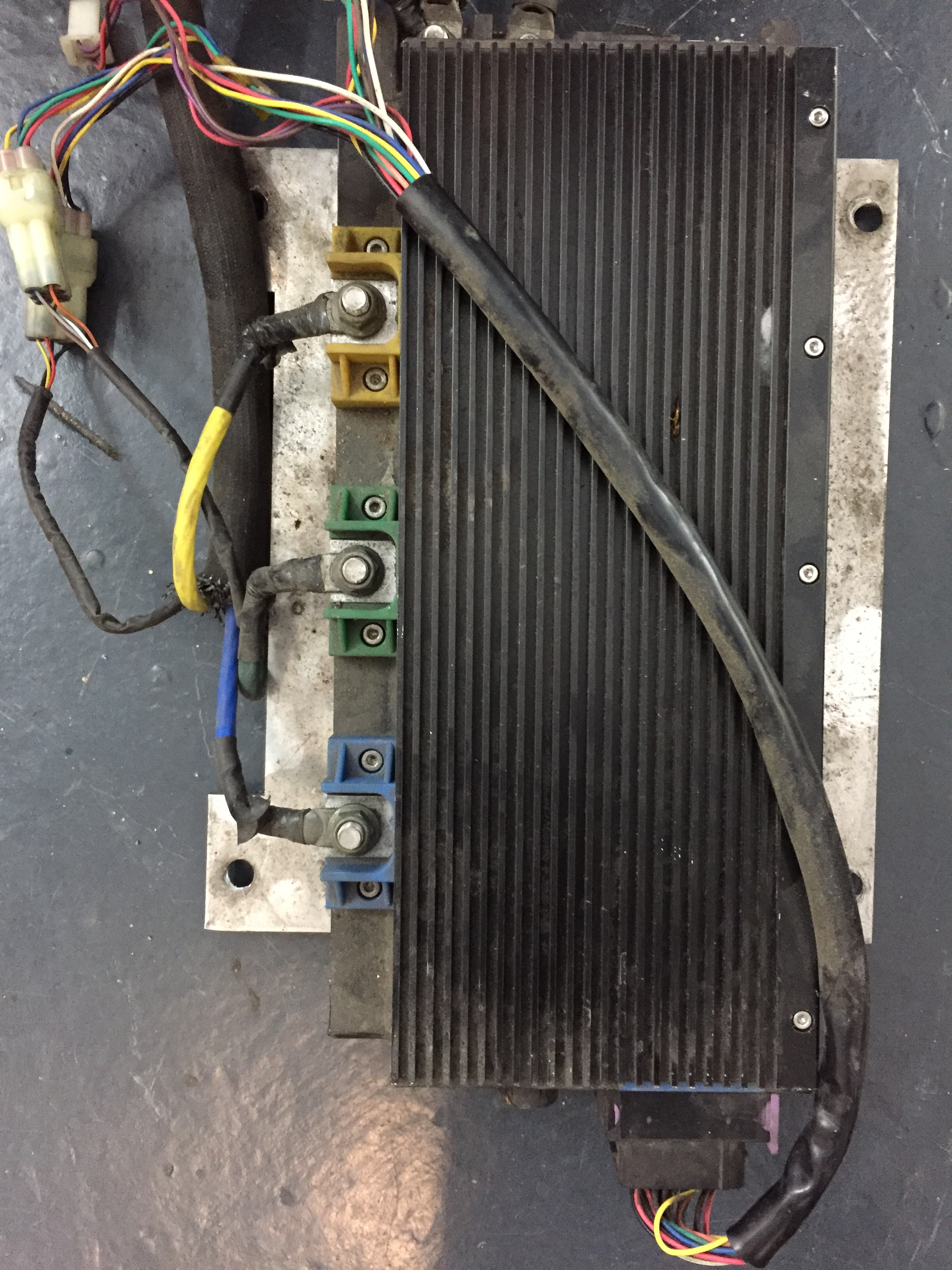

Gibt es ein Bild von oben vom Controller?

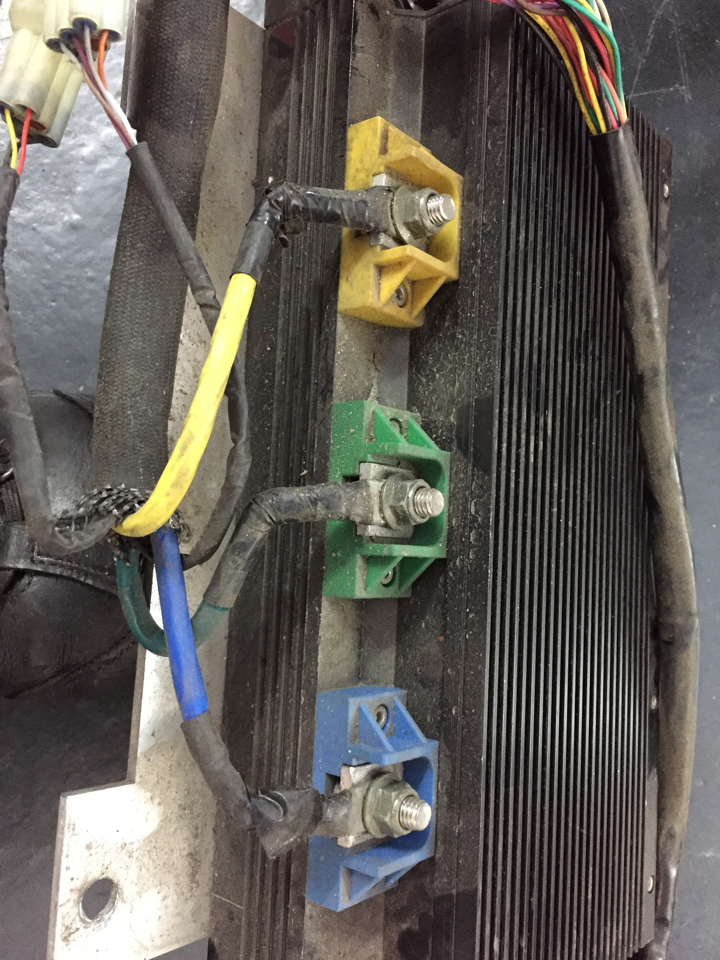

Keine guten Bilder, aber vielleicht reicht es dir:
Die Bilder geben leider nicht die Größe des Monstrums wieder.
Ich glaube das sind M8 Muttern an den Phasenkabeln.

Das sieht doch stark nach dem APT 72600 Baureihe mit 35x15cm und 5kg aus.

Ja genau, glaube es war keine Sicherung am Controller.
Aber er ist ziemlich identisch.

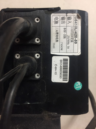

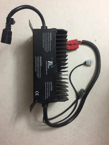

Ich habe versprochen mich um das Ladegerät zu kümmern.
Das Ding ist trotz 700W so groß wie ein Damenschuhkarton. Im Netz habe ich bisher nur Informationsfetzen gefunden.
Teilweise wurde das NT wohl über Can-Bus vom BMS gesteuert.
Das NT macht brav seinen Selbsttest, liefert null Volt und blinkt Gelb bei AC und DC.
Nach 20 Sekunden liegen am Anderson Stecker schlagartig stabile 157V an, obwohl das Etikett 84V sagt.
Der zweipolige Stecker liefert 13V.
Kommt jemand das Netzteil bekannt vor?
157V sind etwas viel um blind rumzutesten.

Tc Charger ist eigentlich kein unbekannter.
Ich sehe die Teile in diversen Scheren- und Gelenkarbeitsbühnen verbaut..Bis 1,5kW lüfterlos, riesig mit Kühlrippen und dadurch eigentlich nicht tot zu kriegen.
Ich vermute das sie wie die Zivan Ladegeräte auch einstellbar sind. Ob das auch über den CAN-BUS geht weiß ich allerdings nicht. Ich hatte noch keines der TC auf der Werkbank.
