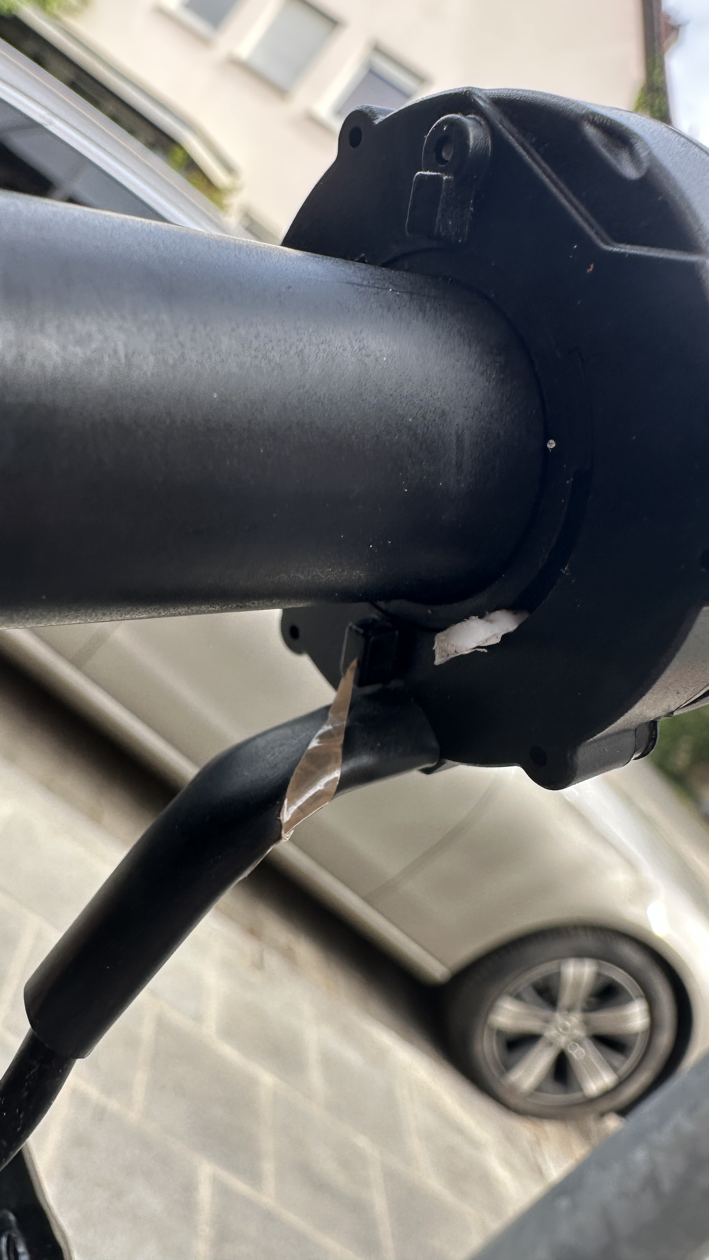

So mein Controller ist da. Selbst noch nicht gefahren, dennoch im Stand läuft er jetzt laut Tacho 58kmh.
Mal eine doofe Frage am Rande. Letztes Jahr im November hat ein Herr hier im Forum gepostet, wie er dem Gasgriff ausgefräst hat, weil ja diese Begrenzung drinnen ist. Wäre es möglich die Begrenzung zu bearbeiten, dass man nicht mehr komplett den Gashebel ziehen kann. Auf diese Weise könnt ich ihn auf die 50 GPS bringen oder ? Wäre ja dann sozusagen legal:)
Und ich denke, das er dann auch nicht mehr ganz so viel Akku frisst.

Hab jetzt mal meinen Controller vom „neuen Holländer“ getestet. Vom Fahrverhalten wie schon des Öfteren hier im Forum besprochen. Ist genau das selbe! Allerdings rekuperiert er wieder! Vom letzten Nova Update war es ja dann nicht mehr vorhanden.
Hab allerdings jetzt den Gasgriff etwas bearbeitet. Er läuft laut Tacho somit nur noch 55kmh, da mir die 58-59 km/h etwas zu riskant waren.
Hab einfach ein Stück Kunstoff eingeklebt, damit ich den Gasgriff nicht mehr bis zum Anschlag drehen kann
