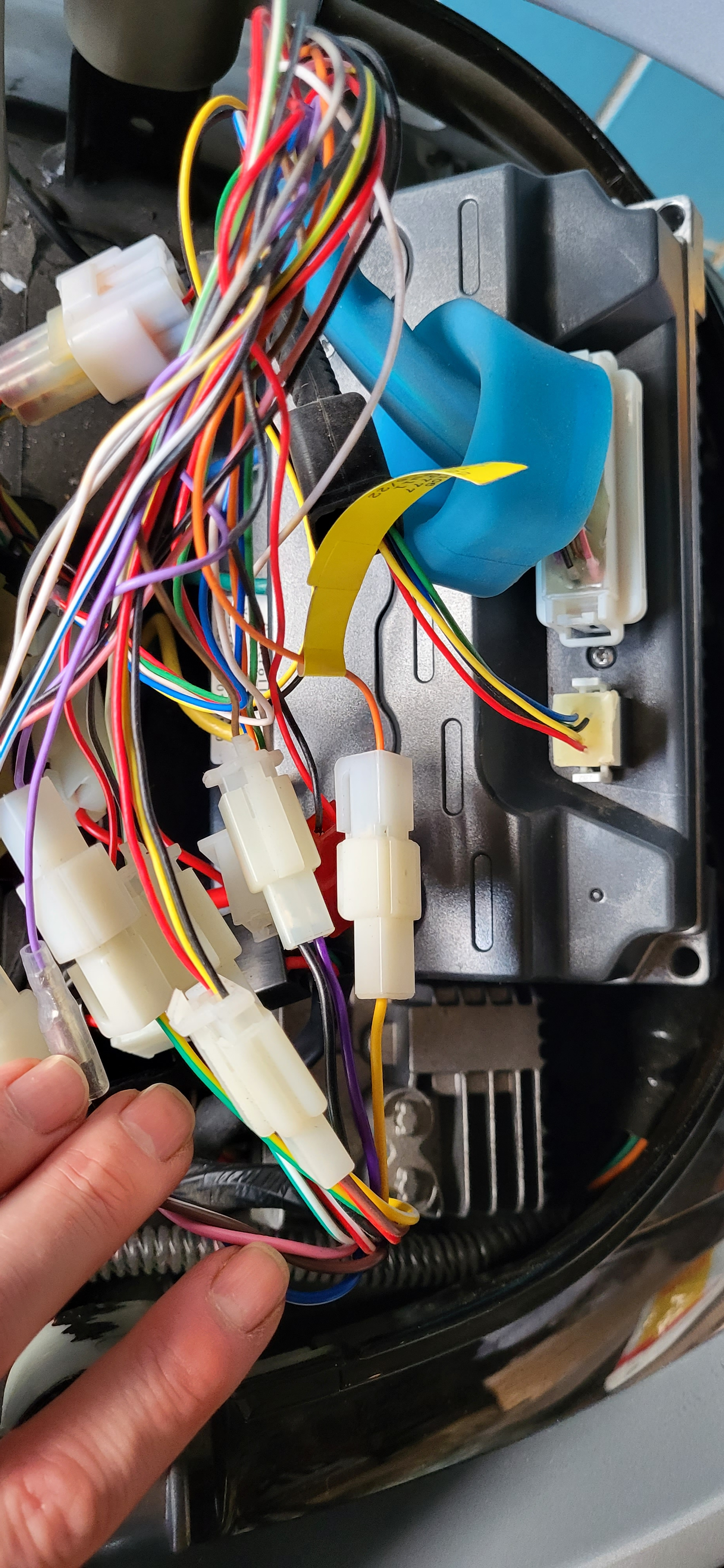

Guidobre hat geschrieben:
Mi 19. Apr 2023, 09:26
Eigentlich hilft nur warten....aber mittlerweile hat er das Problem des Nichtfahrens auch direkt (frisch aufgeladen...!) nach Einschaltung der Zündung....sofort Blinkkonzert
Unterspannung können wir daher nun ausschließen, denke ich. Alles mit 12V funktioniert einwandfrei !
Eine Auffälligkeit gibt es noch...Das Display "friert" ein wenn der Fehler auftritt, will sagen....fährst du gerade 30 wenn sich der Motor abstellt.....bleibt die 30 im Display stehen !
Ohne Schaltplan und ohne den Roller direkt zu kennen ist es natürlich etwas schwierig Tipps aus der Ferne zu geben.
Ich würde immer noch davon ausgehen, dass der Controller grundsätzlich funktioniert.
Es klingt natürlich etwas weit hergeholt, aber wenn ich die Symptome betrachte, könnte es sich meiner Meinung nach evtl. um einen Kurzschluss auf dem 5V Strang handeln.
Der Controller liefert diese 5V für alle Hallsensoren im Roller. Zusätzlich werden daraus Controllerintern die 3,3V für den Prozessor gebildet.
Wenn du irgendwo extern bei Gas, Bremse, Motorhallsensoren etc. ein durchgescheuertes Kabel oder sonst irgendwie Kontakt zwischen 5V und Masse hast, könnte die Spannung auch im Controller zusammenbrechen und dieses "wilde Geblinke" erzeugen.
Auch ein defekter Hallsensor kann das Fehlerbild erzeugen.
Hast du vielleicht irgendwo 5V abgezweigt und überlastest den DC-DC Wandler im Controller?
Hast du eventuell kürzlich Bremshebel verbaut, die nicht mit Hallsensor arbeiten und mit einem einfachen Switch funktionieren?
Ist irgendwo was nass geworden?
Hast du mal die 5V gemessen, wenn der Controller blinkt?
Hast du mal alles abgezogen, was nicht zum Fahren benötigt wird?
Hört das Blinken auf, wenn du der Reihe nach alles mit Hallsensor abziehst?
Hattest du kürzlich irgendein anderes Problem mit dem Roller und hast bei einer Reparatur irgendwo in den Armaturen am 5V Strang unabsichtlich einen Fehler eingebaut?
Selbstverständlich kann das Problem auch Controllerintern liegen, irgendein Kondensator in den DC-DC Wandlern.
Ist aber unwahrscheinlich(er).
Viel Erfolg...
Zuletzt geändert von error am Do 20. Apr 2023, 01:17, insgesamt 2-mal geändert.

error hat geschrieben:
Do 20. Apr 2023, 01:06
So, wieder Stunden auf den Knien verbracht.....Mann oh Mann
Hier mein Feedback
> Ähm...gibts denn auch reine 12 V Varianten ? Mein DC Wandler macht 72 auf 12V, da kommen keine 5V raus......
> Ah, kann der Controller aus den 12 V dann 5 V machen ?? Sorry, aber da steh ich echt aufm Schlauch ?
> Habe den Kabelbaum vorne am Lenker gecheckt....nix gefunden
> Meinst du die Hall Sensoren im Hinterrad ?> Die habe ich mit nem Prüfgerät gemessen > alle 3 ok !
> Nein
> Nein
> Nein, bin Schönwetterfahrer :-)
> Ähm wie gesagt ...auf DC Wandler stehen nur 12 V !!
> Also das Blinken bleibt auch wenn ich den separaten 6er Stecker mit den Hall Sensoren abziehe.
> Nein, habe sonst noch nicht an der Elektrik rumgefummelt.
> Habe den Controller aufgeschraubt > Alles kritische (Leistung- Transistoren und Kondesstoren sehen gut aus...nichts stinkt , keine auffälligen Stellen)
Was mir jetzt noch aufgefallen ist....Ich habe das Gefühlt das wenn ich am UART Kabelbaum rumdrücke, wo ja gefühlt wieder nen Dutzend STecker dranhängen, das das Blinken dadurch beeinflussbar ist.....Würdet ihr mir empfehlen die nach uns nach abzumachen und dann zu verlöten ?Bild[/img]
Guido
error
Beiträge: 2014
Re: Elektroroller (kein Scooter !) bleibt nach ca. 1 km fahrt stehen- Motor schaltet ab
Beitrag von error »
@Guidobre
Es gibt nicht nur im Motor Hallsensoren. Auch Gas, Bremse, Ständer sind meist mit Hallsensoren versehen.
Wenn du eine Reaktion auf das "Herumdrücken" hast, wird das ziemlich sicher irgendwo ein Kabelproblem sein.
Aus der Ferne kann ich dir da leider nicht viel helfen.
Im Prinzip bleibt nur auf das Blinken zu warten und nacheinander alle Stecker zu trennen.
Wenn dann das Problem auf der "anderen Seite des Steckers" liegt, kann das klappen/reichen um den Fehler einzugrenzen.
Für alles weitere braucht man wenigstens ein Multimeter und "Basic Skills" was die Fehlersuche angeht.
Viel Erfolg
