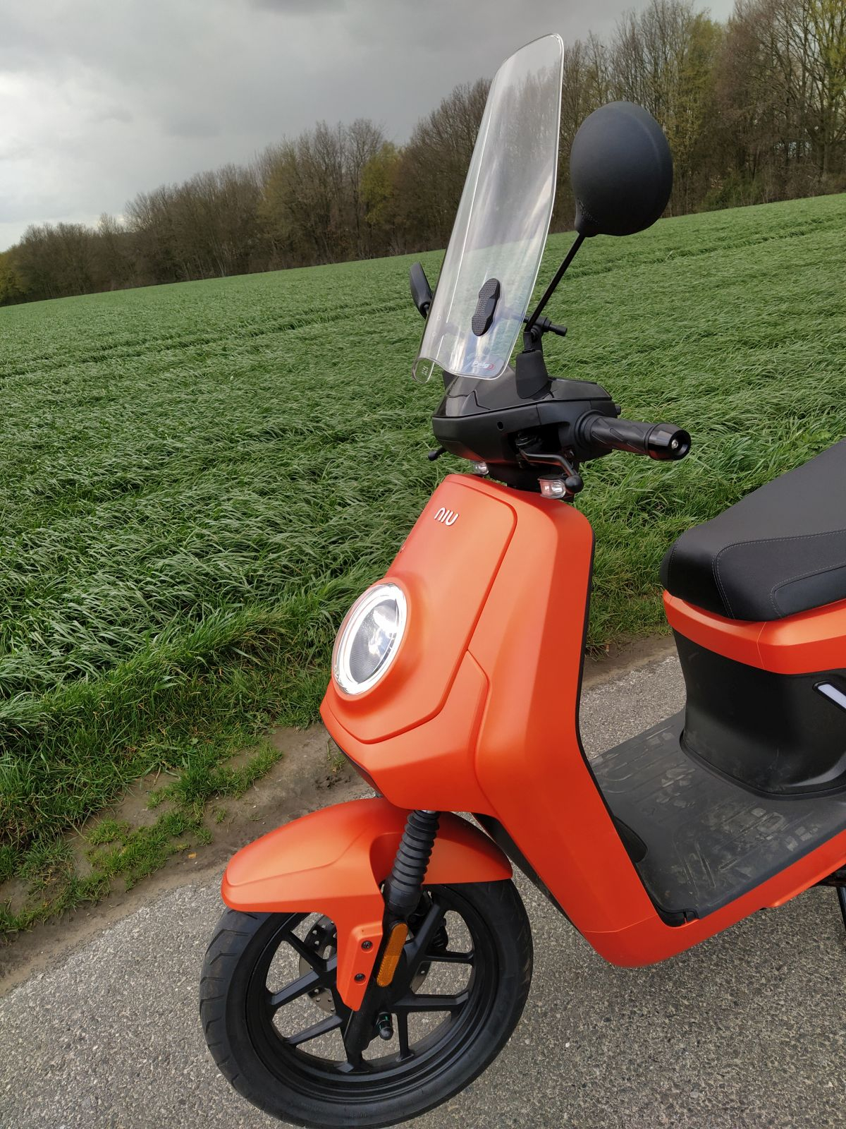

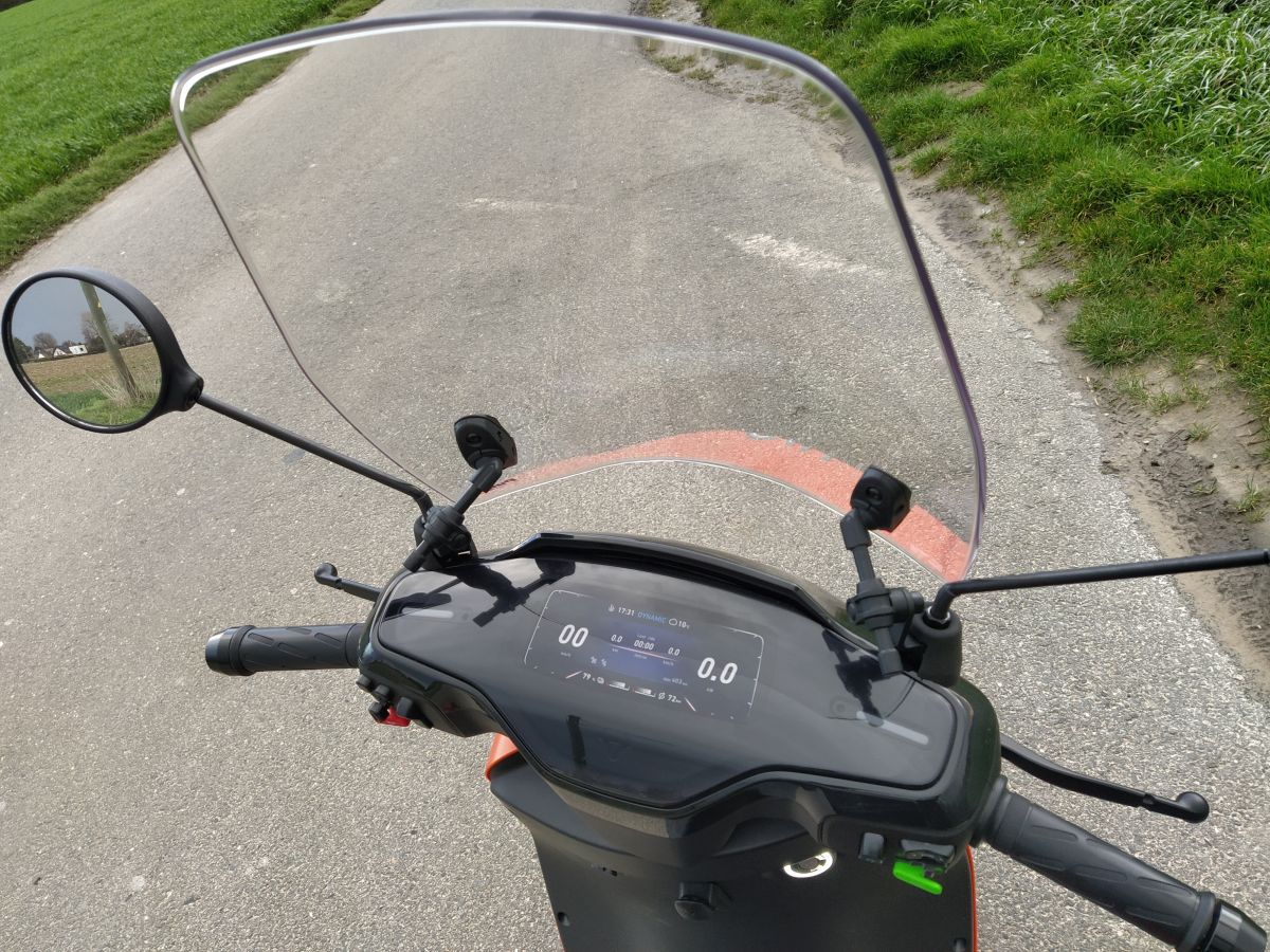

so, das Windschild PUIG URBAN 20826W ist montiert.
Die Neigung und Höhe habe ich nicht weiter variiert, es ist so perfekt.
Jetzt fährt sich der EVO wie es sich für einen Roller gehört. Ok, es gibt unterschiedliche Ansichten...
Die Helmgeräusche sind deutlich geringer, auch mit offenem Vizier fahren ist jetzt kein Problem.
Jetzt wo ich weiß das und wie das Schild passt würde ich das Schild 21212 wählen da hier die Montagestangen Nr. 8 nur 100 statt 160mm lang sind und nicht gekürzt werden müssen. Außerdem enthält dessen Montagesatz einige Teile nicht, die auch nicht benötigt werden.
Seltsamer Weise war das Schild 20826W bei Amzon aber auch das mit Abstand preiswerteste.
Nächste Woche geht es zur Abnahme.
Ach ja, auf den ersten 25km war der Verbrauch DEUTLICH geringer. Aber das muss ich auf meinen Standartstrecken demnächst mal genauer nachprüfen.
