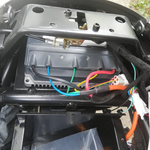

Hab den Econelo DTR mal bisschen auseinandergenommen.
Jedenfalls die Kunststoffverkleidung (6 Schrauben: 4 x PH2 + 2x 10er Nuss)unterm Sitz und die vordere Schürze (so 10-20 PH2 Schrauben und 2x Imbus).
Ich hab das Motorsteuergerät und den DC-DC-Wandler gesucht (macht aus den 60V (72V) des Akkus 12V für die Lichter, Hupe, etc).
Die Verkabelung ist eigentlich komplett von vorne bis hinten in einem Kabelbaum mit so 20mm dickem Kabelwellrohr untergebracht. Wollte ich nicht aufrupfen.
Hier mal ein paar Fotos:
Frontschürze geöffnet:
DC-DC-Wandler:
Schutzblech vorne (hinterer Teil abschraubbar):
Schutzblech vorne (oben an der Gabel abschraubbar:
Komplettaufnahme der geöffneten Frontschürze /Frontverkleidung:
Verkleidung unterm Sitz entfernt (links sitzt das Steuergerät. Also ganz hinten unterm Sitz. Großer Kasten für Akku ca. 170mm x 240mm)
Aufnahme der Ladebuchse vorne unterm Sitz. Außer den zwei Batteriekabeln sind noch zwei extra Kabel verbunden. Funktion unklar.
Stecker des Motorsteuergeräts (FOC-Controller)
Stecker des Motorsteuergeräts (Pinbelegung: Ich vermute Pin 1 ist rechts unten im Bild, Pin 10 links unten, Pin 21 rechts oben, Pin 30 links oben)
Die Pinbelegung ist in dem Dokument vom Hersteller (http://www.lingbo-mc.com/en/content/?259.html) zu finden.
Steuergerät mit eingestecktem Stecker. Typ Lingbo LBMC072122HK2A-M23
Zwei Stecker mit Kabel zum Steuergerät, die nirgends verbunden waren und lose dort beim Steuergerät rumhingen
Noch ein Bild vom Steuergerät. Man sieht schön die dicken Kabel zur Batterie (irgendwie über den Kabelbaum und über den Hauptschalter im Batteriefach vermutlich) in rot und gelb. Sowie in Blau, grün und Gelb die Kabel zum Motor. Außerdem der 6-polige Stecker mit den dünnen Adern mit den Hallgebersignalen.
