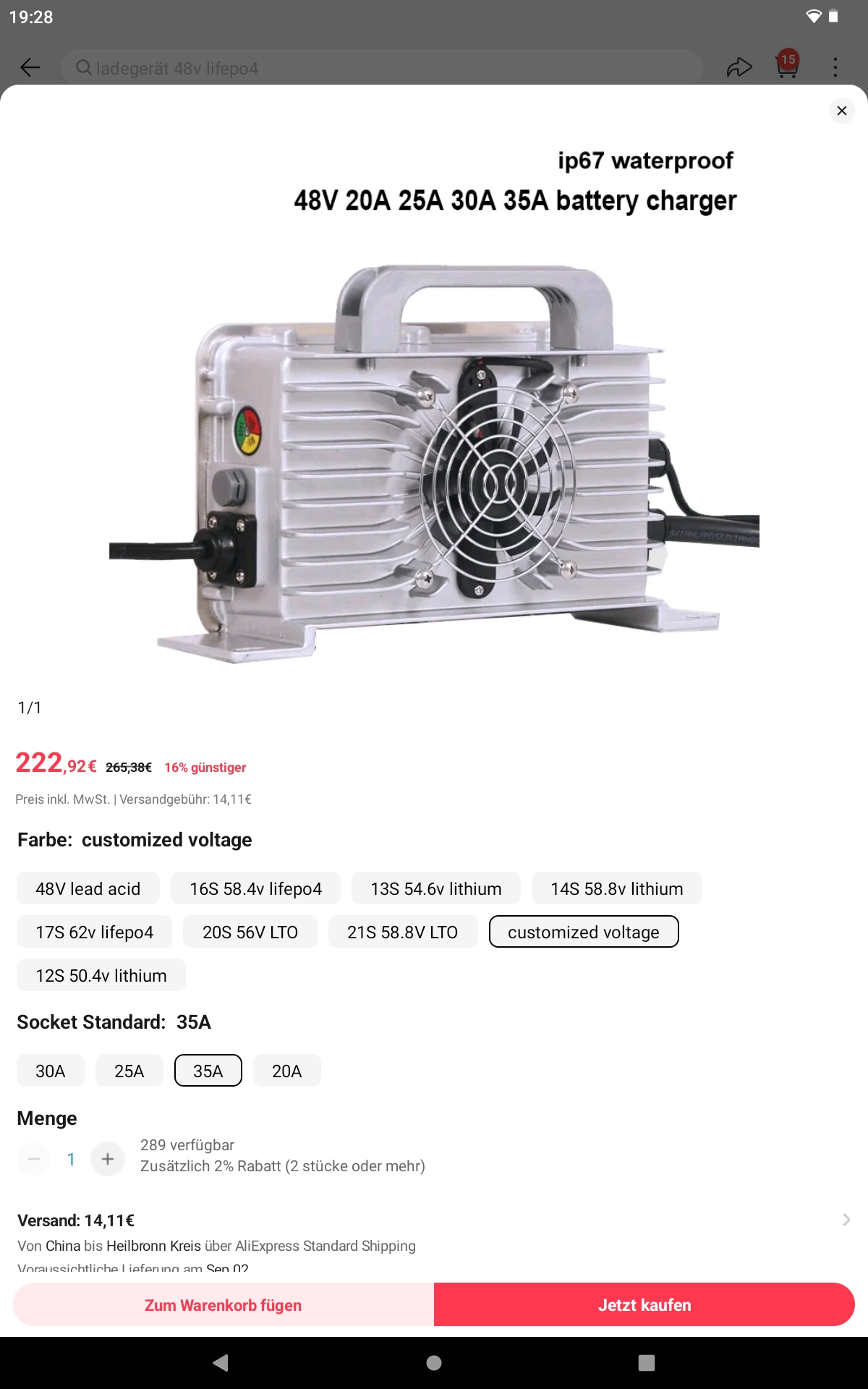

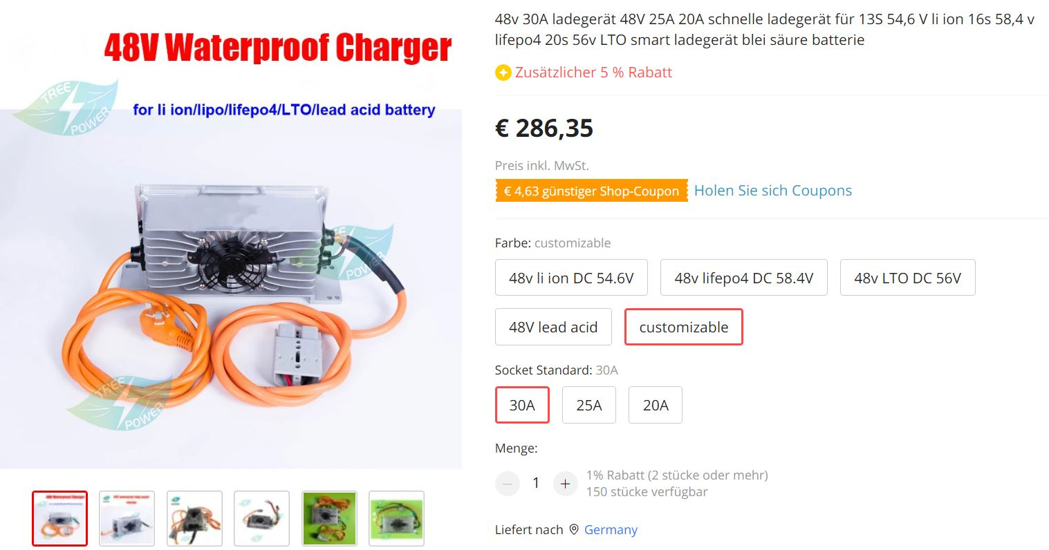

Diesen hier gibts angeblich customizable... dann könnte man sich ja die 57,4V wünschen...

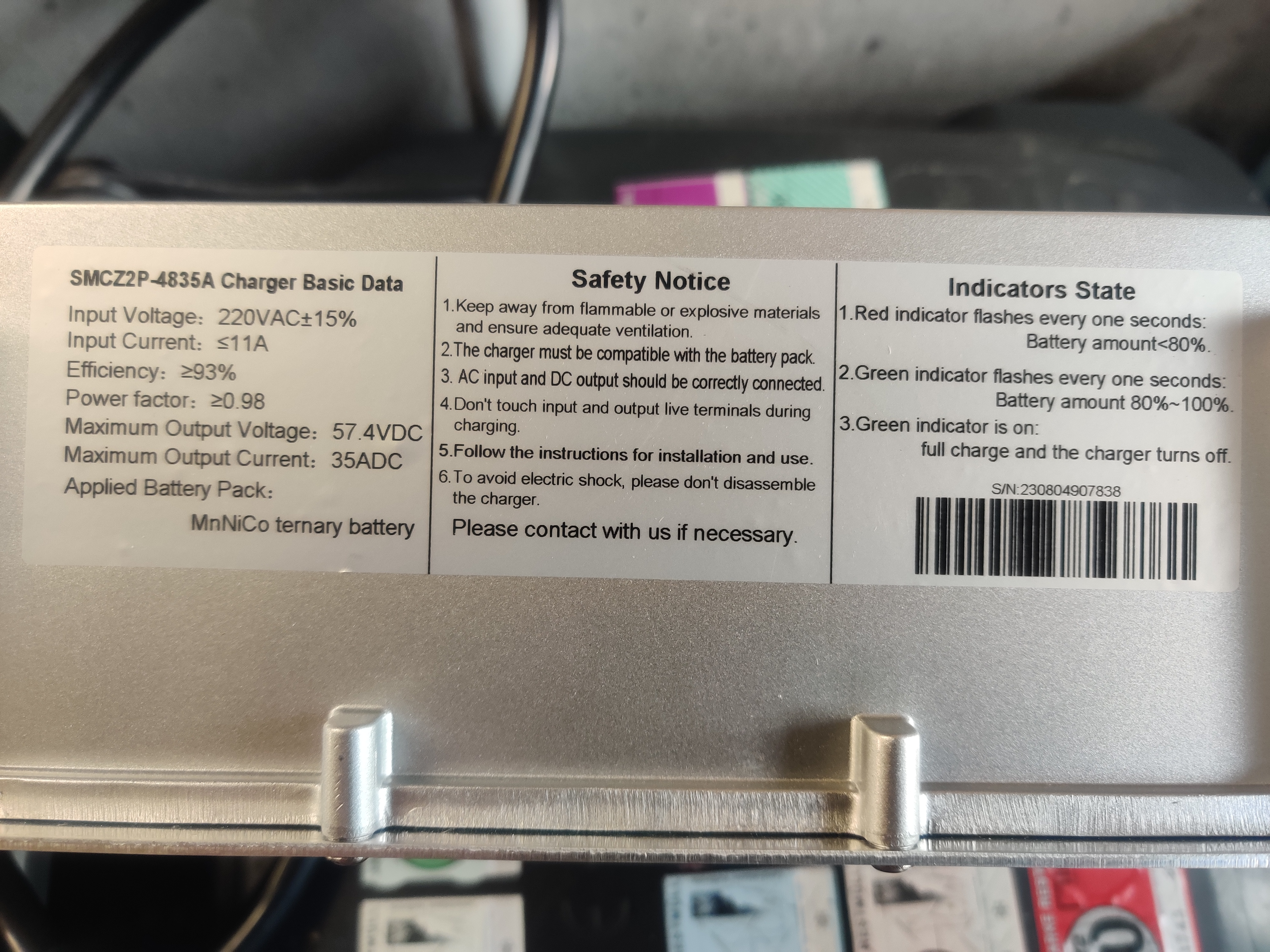

ich habe mir dieses Ladegerät mit 57,4V bestellt. Da mein S01 gerade in der Werkstatt steht (
), werde ich es erst später testen können. Die Kommunikation war problemlos auf englisch, Lieferung erfolgte nach ca. 2 Wochen mit FedEx.
Ein Kabel mit Noberts Stecker auf der einen und ein Anderson 50A-Stecker auf der anderen Seite habe ich bereits vorbereitet, vielen Dank nochmal.
Das Netzteil kommt mit fest verkabelten Netzstecker (Kaltgerätebuchse ist mit den angegebenen 11A eh keine Option) und Anderson 50A-Stecker auf der Ladeseite.
Grüße WR

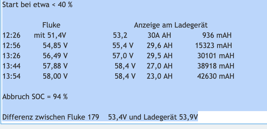

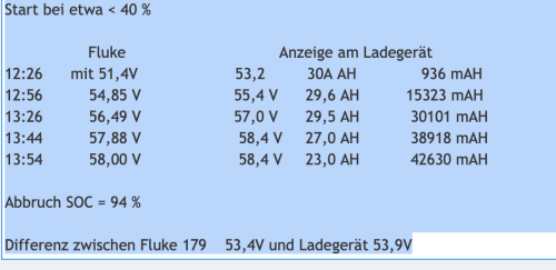

Edit: Die am Ladegerät angezeigte Spannung differiert im Leerlauf um 0,1V mit meinem Messgerät (Fluke 179), dieses ist "geeicht" zumindest lt. Vertreiber.
Am WE werde ich mal unter Last messen.
Edit:
Kam ebenfalls aus Lager in Polen. Sehr ordentliche Verpackung und ansonsten funktioniert es erst mal ohne Probleme.
Auch an @Norbert meinen Dank für die sehr schnelle Lieferung des Steckers. Da ich selber auch in 3D drucke (mit Prusa) kann ich sagen, sehr ordentliche Druckqualität!
