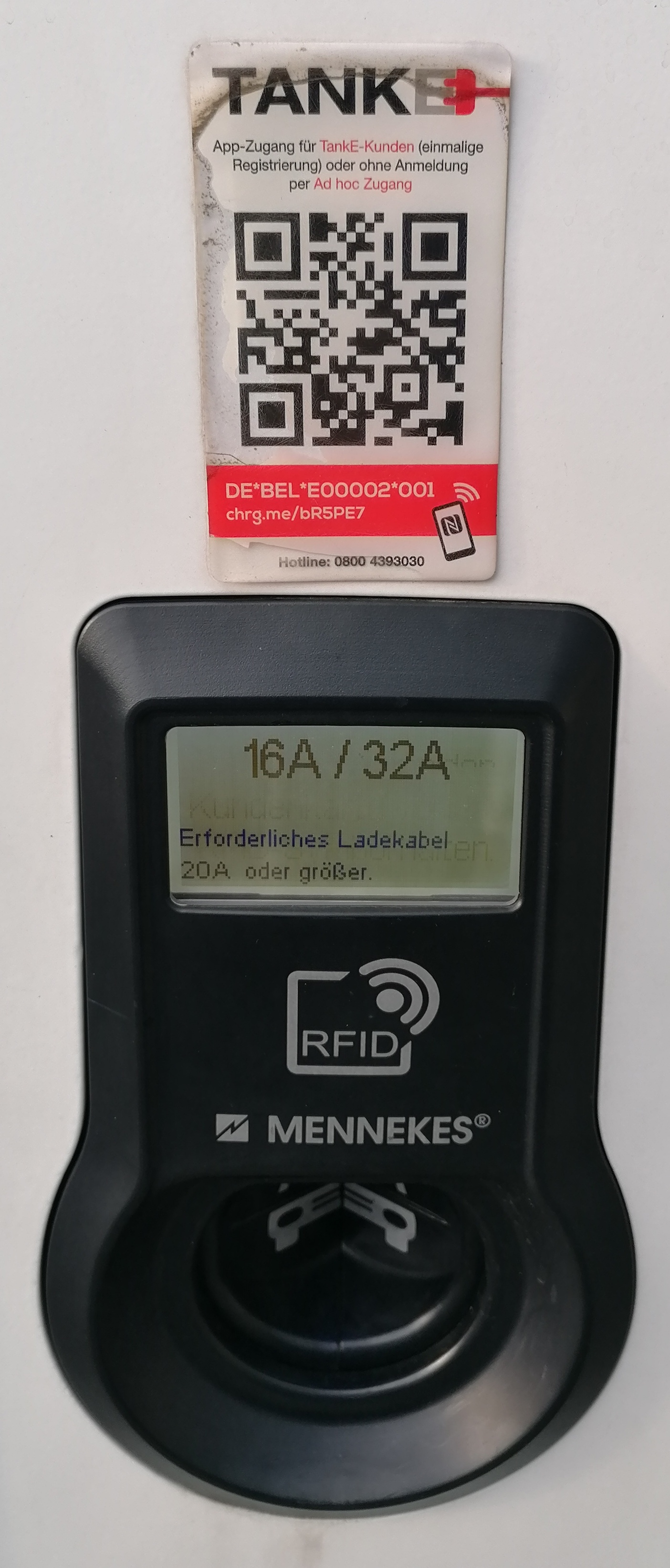

Öffentliche Ladesäule

Und das ist Bullshit was da steht.
Es geht auch ein Kabel mit 1,5mm² das auf 13A kodiert ist. Nur dann eben mit 13A.
Und 20A reicht nunmal nicht für die 32A die da stehen, also kann ich mit so einem Kabel die 22kW nicht laden die da gehen würden. Daß das Auto das auch können muss steht da auch nicht.
Und für den CE 04 der nur 10A pro Phase nimmt, braucht man erst recht kein 20A Kabel.
Beiträge: 19324
Re: CE 04 zeigt Eure Ladekabel/Wallboxen hier mit Foto
@Norbert: Wenn schon die Ladestation warnt, dass es nur Kabel ab 20A Kodierung versorgt, wird es eins mit 13A Kodierung schlicht nicht akzeptieren und das Laden dort verweigern. Das ist im übrigen schon längst bekannt, dass es Typ 2 AC Ladesäulen gibt, welche keine 13A Kodierung zulassen. 20A Kodierung sollte ein AC-Ladekabel also mindestens haben, dass es fast überall funktioniert, auch wenn nur z.B. 6A, oder eben die 10A vom Lader benötigt werden sollten.

Ich kann mir kaum vorstellen, dass es (viele) Ladesäulen gibt bei welchen man nicht mit einem 16A Kabel laden kann.
Für unterwegs habe ich ein 3m 3-phasiges 16A Kabel gekauft, das funktioniert auch problemlos bei 22kW / 32A Ladesäulen.
Das 22kW / 32A Ladekabel welches ich für das Auto verwende (weil dieses mit bis zu 16kW laden könnte) wäre viel zu klobig.

Norbert hat geschrieben:
So 9. Apr 2023, 18:15
