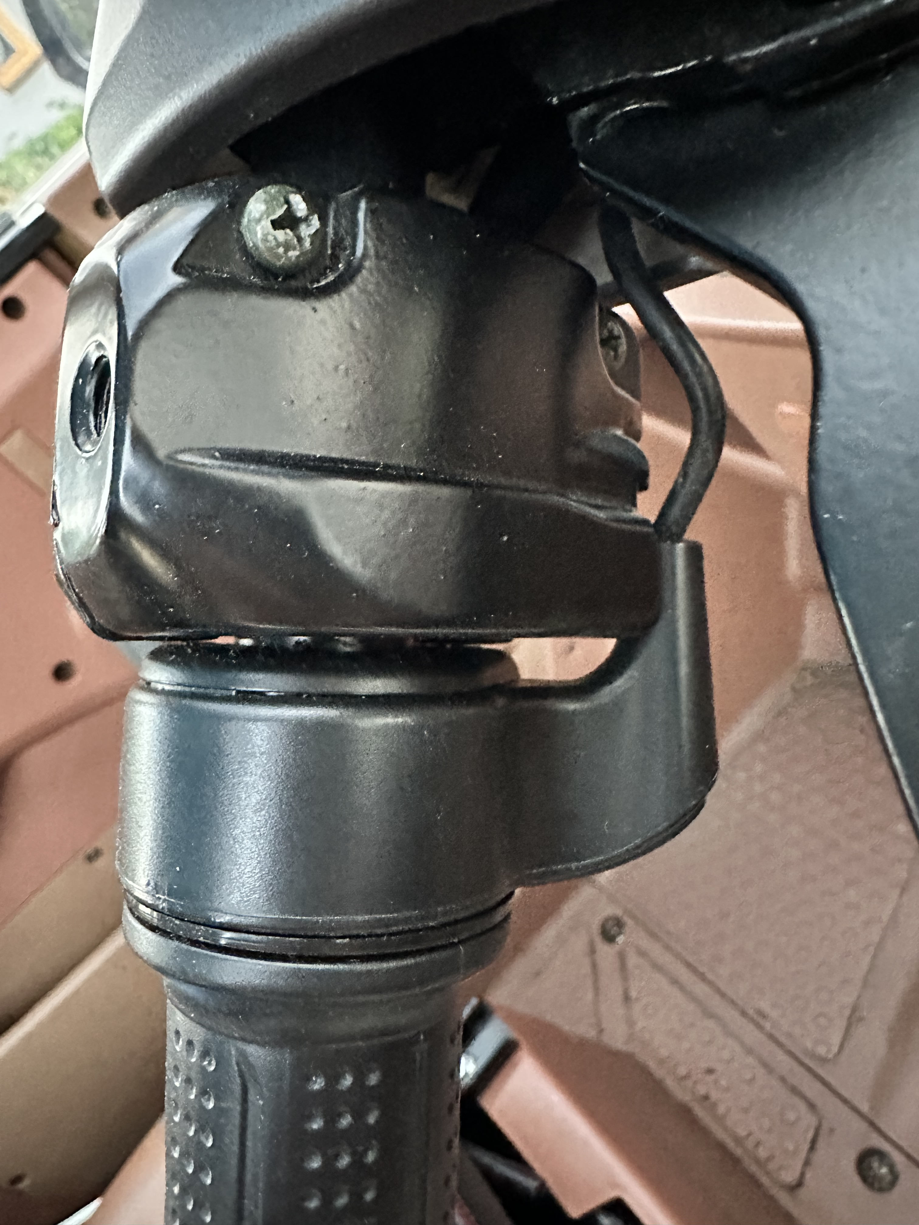

Re: Drossel für den DZK 1500
Moin, wer unter der Rückbank keinen Stecker zum rein stecken/raus ziehen hat um zwischen 25 und 45 kmh zu wechseln,
hat links neben dem gashebel einen kleinen roten schalter (ggf. nach unten gedreht/versteckt)
2 = 25 kmh
3 = 45 kmh
die Kabinenroller haben meistens beide Papiere dabei, mir fehlt zu meinem jedoch die zweite seite zu den 45-kmh-Papieren, kann mir die zufällig jemand kopieren (dort steht keine Fahrzeugidentifikationnummer drauf)
Vielen Dank
2 = 25 kmh
3 = 45 kmh
Vielen Dank
Ich hab beide Papiere und den von Vorgänger beschriebenen Schalter 1 2 3 das gute Stück läuft irgendwie immer nur 32 wie bekomme ich den auf 45 und nein ich hab auch kein Stecker.....LG der neue hier im Forum
Ich möchte meinen T414 ebenfalls etwas schneller fahren lassen.
Dazu habe ich die Rücksitzbank ausgebaut und alle Kabel am Controller kontrolliert. Leider gibt es hier kein einzelnes schwarzes Kabel, welches mit einem weißen verbunden ist, wie in dem YouTube Video beschrieben ist. Ebenfalls ist kein kleiner Schalter am Gassgriff verbaut.
Bleibt mir dann tatsächlich nur der Kauf eines neues Controllers als einzige Option?
Wenn ja, wer kann mir einen Controller empfehlen?
Kann mir außerdem jemand verraten, was die rote LED, die an einem Kabel in der Nähe des Controllers blinkt anzeigt?
Ich bedanke mich für Ihre Unterstützung im Voraus.
