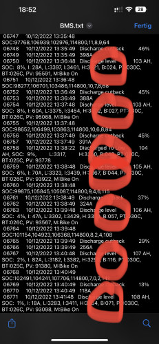

Hab nun das volle log.
Edit: Gekürzt und weiter unten als TXT Upload zur besseren Übersicht.

Jedenfalls sagt der log keine üblen Fehler aus. Wurde anscheinend auch oft mittels 1300w Lader geladen aber auch über 6kw Chargetank. Beim Laden an der 22kw Säule scheint das Laden abzubrechen. Wie gesagt reicht der log nur auf 2022 zurück. Spricht also für viel bewegt. Aber in diesem Zeitraum sieht man zumindest einmal so im April - Juni sowie August - November das der für ca 30 Tage bei 100% Stand. 0% und stehen eher selten. Maximal unter 10% und 1 Tag bevor angesteckt worden ist.
Lediglich die Kapazität entspricht nicht die des Screenshots warum auch immer.

Wie schädlich sind solche hohen Zellspannungsabweichungen? Oder kriegt man das mit ordentlichem Balancing nochmal gerade?

Mache Dich doch nicht verrückt! Bei extrem hoher Strombelastung machen schon kleine Unterschiede im Innenwiderstand der Zellen eine Menge an Spannungsabfall aus. D.h. je nach Ladezustand: ja, einzelne Zellverbünde haben einen höheren Innenwiderstand als andere. Solange bei voller Batterie die 20mV deutlich unterschritten werden stimmt zumindest die Balance an sich, denn es wird bei voller Batterie balanciert, nicht bei leerer.

Theoretical Pack Capacity :
Estimated Pack Capacity :
Bezieht sich die Theoretical Pack Capacity eigentlich auf die Netto Kapazität? Anhand eines 14.4er Akkus also die 12.6 netto?
Oder gibt diese lediglich die restliche Kapazität an die Netto verbleibt?
