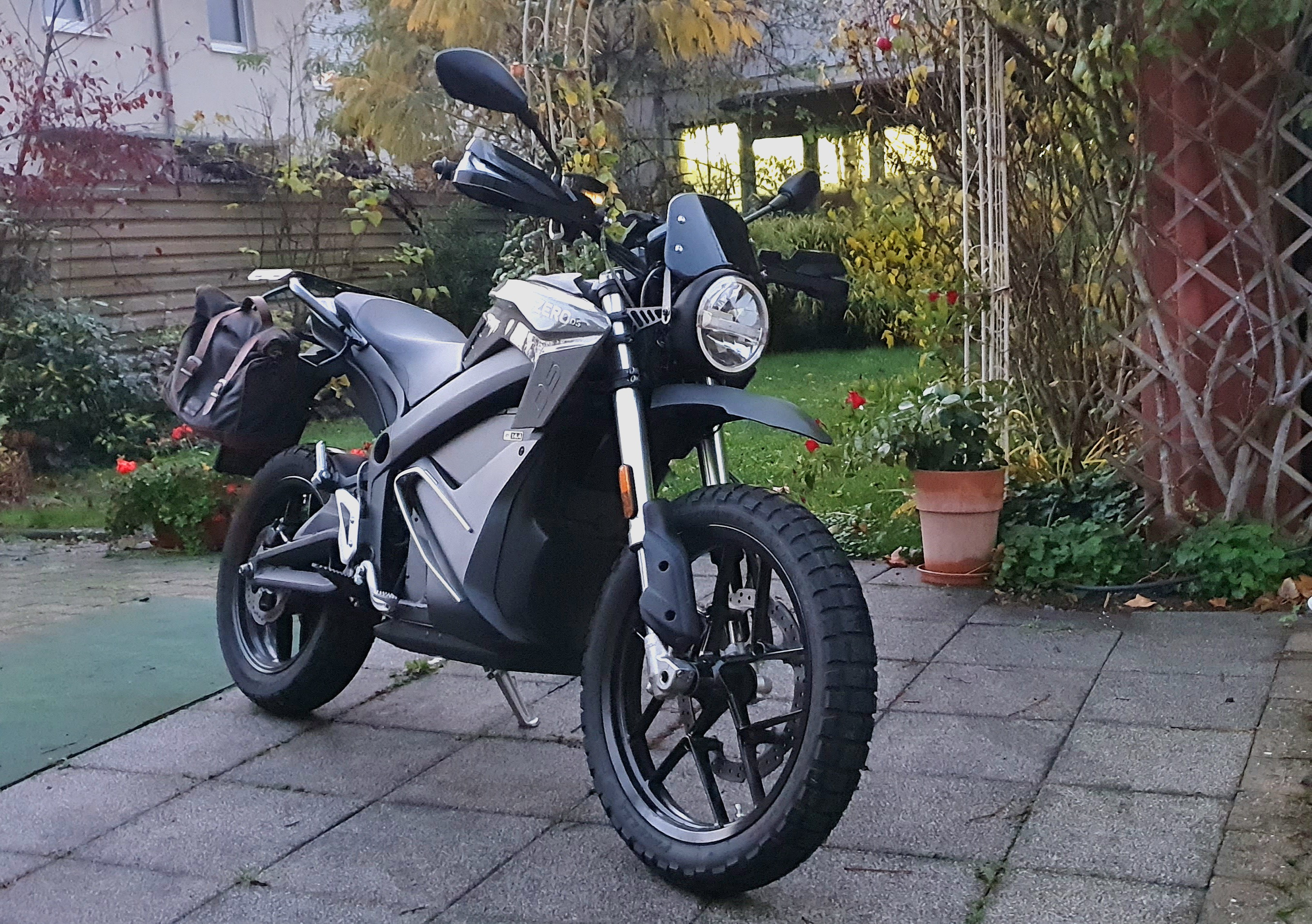

DS mit neuem Scheinwerfer (und Look)
Ist ja schon eine Weile her, dass wir in diesem Thread sichtbare Bastelarbeiten hatten, drum dachte ich - es wird Zeit ! :-)
Thema passt auch, den endlich habe ich mein LED-Scheinwerferprojekt beendet!
Schon bevor ich meine DS hatte (Jan 21), hab ich mit diesem komischen Scheinwerfer gefremdelt und, dass da ne H4 Birne drin ist, macht es ja auch nicht besser.
Da ich auch mehr so'n Classic-Style Typ bin (die elektrische Enfield ist jetzt ja immerhin mal gebaut ...), sollte es ein Rundscheinwerfer sein, der mit einem kleinen Windschild den Enduro-Charakter unterstreichen sollte. Daher sind auch die "passenden" Windschutzscheiben rausgefallen, meine Tocher wäre nie mehr mitgefahren ("Papa, mach bloß kein so'n hässliches Ding dran! ... Gen Z, halt :-) )
Ich hab in 3 Jahren viel überlegt und beobachtet. Was geht, wie geht's, welche Teile kommen in Frage ...

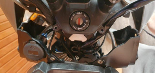

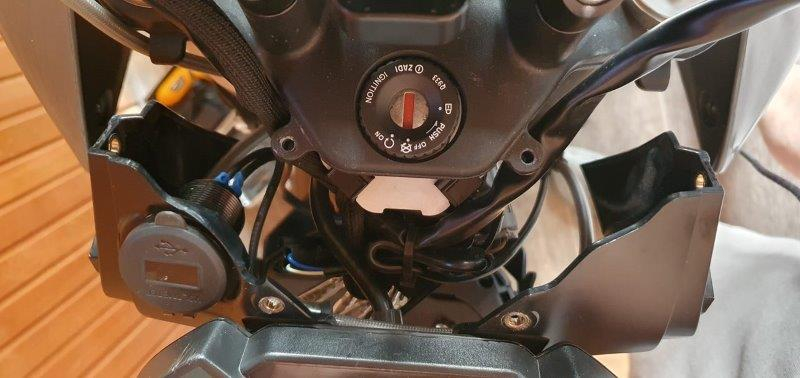

- Das eigentliche Lampengehäuse ist mit 4 Schrauben schnell ab
- Es bleibt aber eine Metallhalterung unten und eine hässliche Kunststoffhutze, die aussieht wie ein Batman-Käppchen!
- Leider ist das Cockpit und die USB-Steckdose daran befestigt!
Es muss also alles weg und neu gedacht werden !

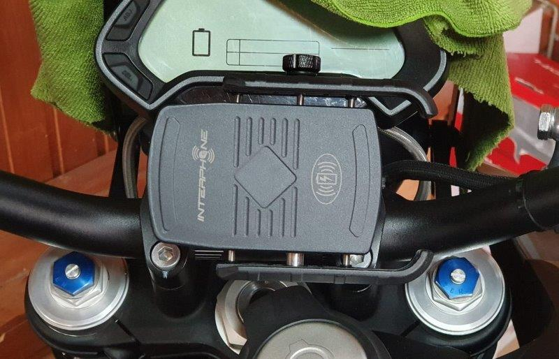

Das kleinste Problem ist die USB-Dose
Entweder mit nem separaten Halter anhängen (nicht schön), oder die Handyladerei auf "kabellos" umrüsten !
so hab ichs gemacht !
Das von SP Connect war mir zu teuer, das von Interphone tuts auch!

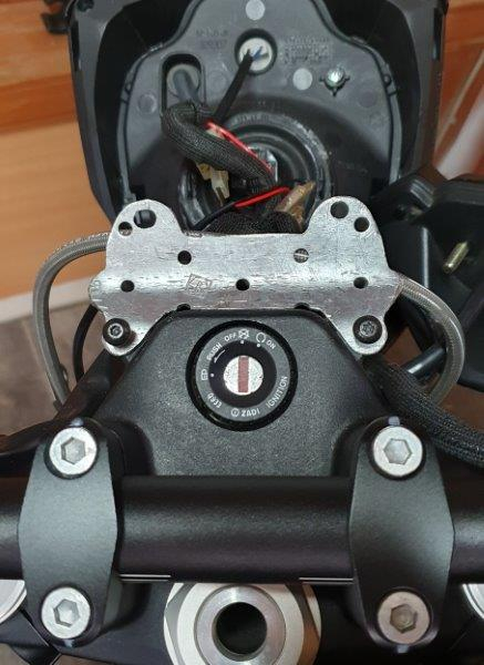

Aber, was tun mit dem Cockpit ?
Klar, eine neue Halterung muss her!
Natürlich gibts nichts passendes im Zubehörhandel. Vielleicht kann man was zurecht biegen ... ziemlich müßig, was zu finden.
Also habe ich mich wieder meiner Prototyp-Vorgehensweise bedient und ein Lochblech im Baumarkt geholt.
Bisschen gesägt, etwas geschliffen, bisschen gebogen - Voilà !
Ich wollte das von einem Metallprofi richtig schön machen lassen, hab aber keinen gefunden.
Also hab ich das Ganze nochmal so gemacht, nur sauberer, sorgfältiger und schwarz lackiert (man sieht nur die zwei Laschen um die Schrauben, aber wegen Rostschutz!)
Leider hab ich kein Foto gemacht, ich war froh, als es dran war und gepasst hat !

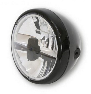

... es sollte ja ein klassicher Rundschscheinwerfer in schwarz sein.
Ich hab mir echt Zeit gelassen und tief recherchiert, am Ende bleiben die üblichen Verdächtigen Puig, ShinYo und Paaschburg&Wunderlich (Highsider)
Und dann eigentlich nur noch Highsider (Ich brauchte ja auch das Gehäuse und da findet man gleich gar nix mehr)
Nun bin ich ja auch nicht ganz einfach! Denn ich wollte einen klassischen Motorrad-Look mit neuer Technik. LED - eh klar! keine seltsamen Spot-Anordnungen oder lustige chinesische Designs, sondern ein schwarzes Gehäuse mit einem klaren (weißen) Einsatz, der wie ein alter H4-Reflektor aussieht, aber halt LED ist! ...
Vom Look her musste es also der British Style in Mattschwarz sein und Kurvenlicht wär schon schick ... aber der hat einen schwarzen Reflektor
Der Chromfarbene hätte den richtigen EInsatz ... Frage an Highsider: Kann man das tauschen? - Ja, als Sonderbestellung !
Gut! Blöd nur, dass es die Lampe bei Louis viel günstiger gibt.
Frage an Louis: Kann man das tauschen? - Nein!
pfff...
Der Typ 8 (Kurvenlicht) ist mir eigentlich eh zu teuer, ich fahr ja kaum nachts.
Typ 3 ist auch gut, da würde sogar das schwarze Mittelteil nicht soo arg stören
Typ 3.jpg (49.89 KiB) 1783 mal betrachtet
aber dieses Gehäuse ist glänzend schwarz - sieht ja doof aus ! ... grrr
Also bleibt der Typ 4, British Style in Mattschwarz !!

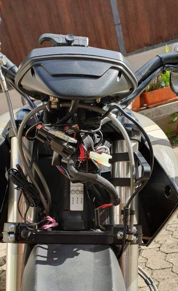

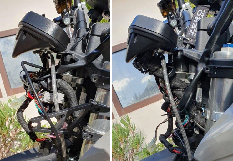

Lampe ab, Batman-Käppchen ab, unterer Halter ab.
Das Cockpit mit dem neu gebauten Halter anschrauben (jaa, passt perfekt!)
Nun bietet sich ein Anblick wie bei den Messis !
Ein grausames Kabel- und Steckerchaos, das natürlich allem in Weg ist:
Also ist Aufräumen angesagt ! Alle Kabelbinder auf, neu sortieren ...
Im Vergleich Vorher / Nachher:
Jetzt ist nur noch das lange Zündschloss der limitierende Faktor !
Lampe dranhalten, und ... 2 cm zu wenig wegen des Zündschlosses !!

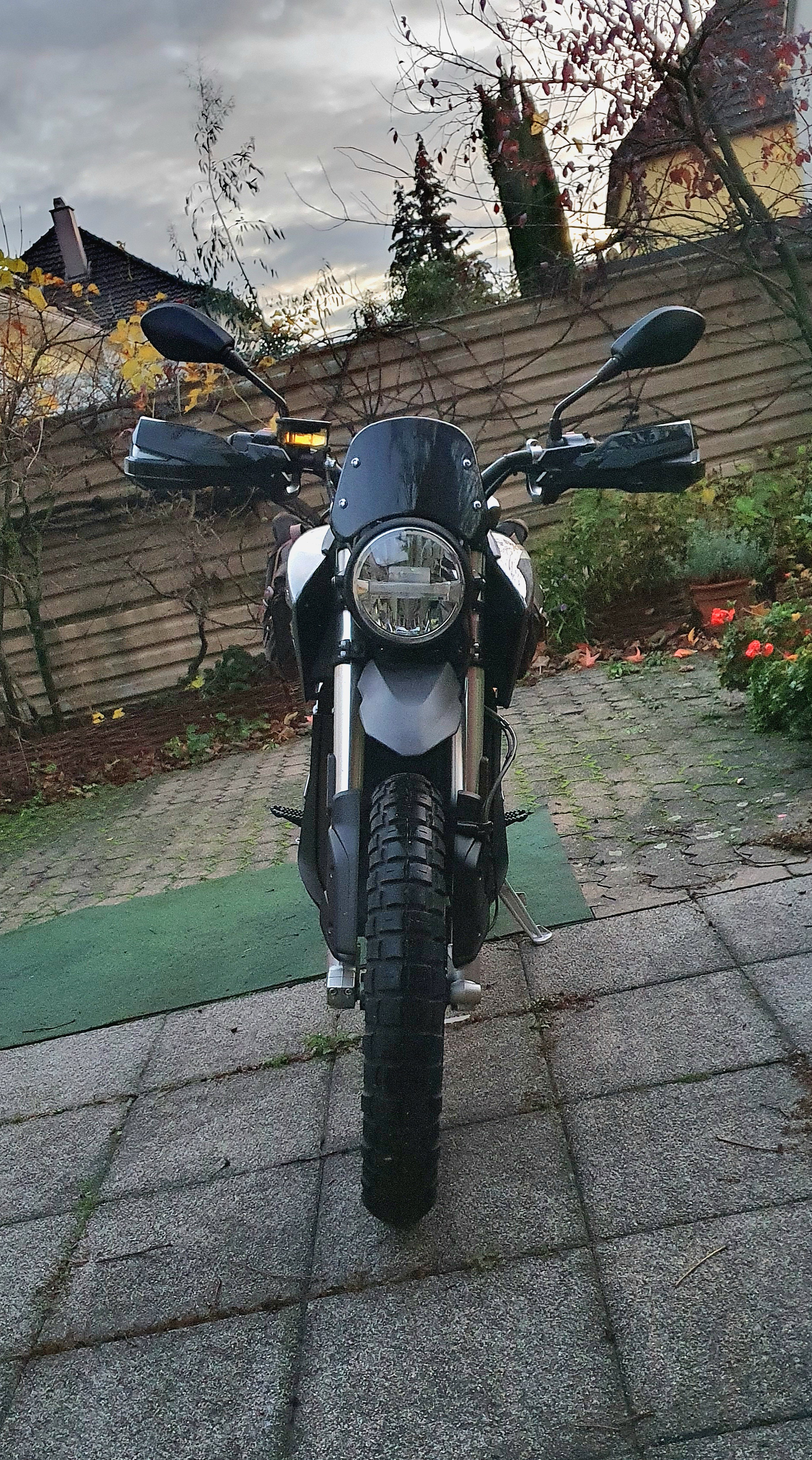

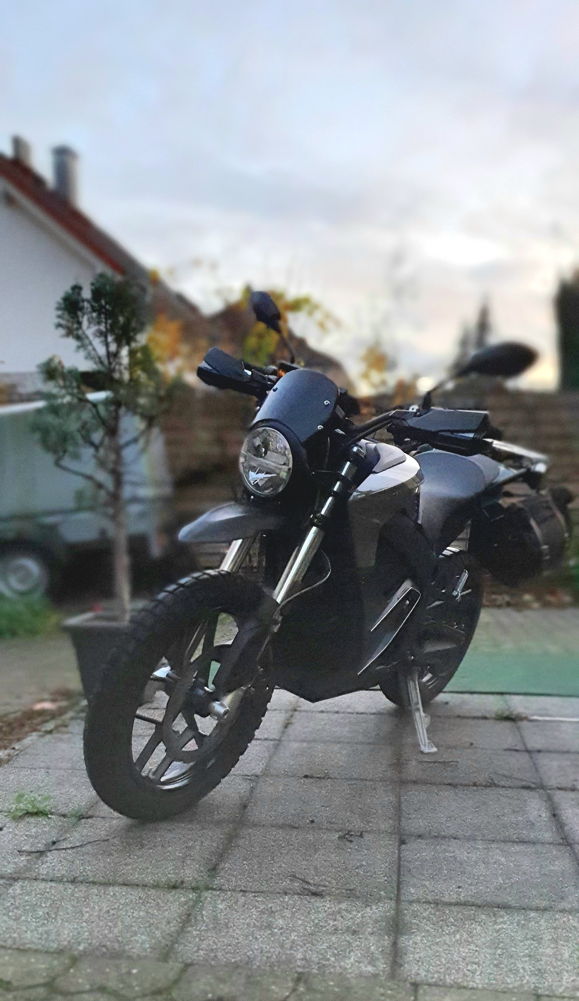

Am Ende passt aber alles zusammen und es gibt ein Ergebnis, das ziemlich genau so ist, wie ich es mir vor 3 Jahren gewünscht und ausgedacht habe!
Ich bin total zufrieden und freue mich auf die nächste Saison !! :D :D

Sehr sauber, sehr schöne Arbeit.
Glückwunsch!
Energie!!
Alfons Heck
Beiträge: 1794
PLZ: 60385
Re: ZERO LED's statt HALO's
Beitrag von Alfons Heck »
Sieht gut aus!
Dann noch Reifen ohne Traktorprofil montieren.
