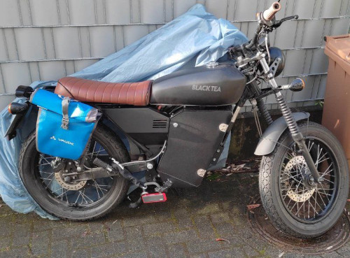

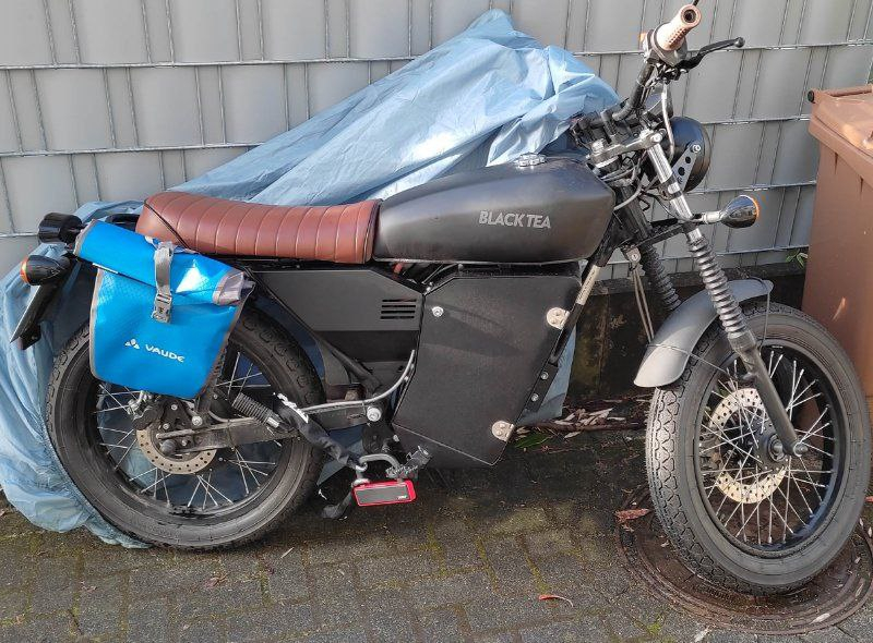

@Nerdpfleger: Welcher Tank ist das? Honda XL 125?
Gruß vom Schrauber
Gruß vom Schrauber

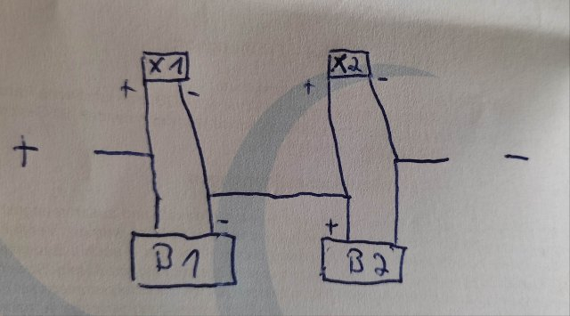

Also so: B= Bonfire Akku, X= Extenderakku
Aber sehen die BMS der X-Akkus nicht trotzdem 117V? Zumindest dann, wenn mindestens ein BMS von B1 oder B2 sperrt?
Bei Akkus fällt mir nur Enerprof ein. Allerdings spricht in unserem Fall viel dafür, einen Akku selbst zu bauen. Bauform, Akkutechnonolgie, BMS und Anschlüsse könnte man auf unsere Bedürfnisse konfigurieren.
- Beiträge: 13
- Registriert: Mi 15. Mär 2023, 18:16
- Roller: Bonfire X
- PLZ: 216
Re: BlackTea Electric Adventure Moped, jetzt Bonfire / Bonfire X
Moin.
@greifswald
Nö.
Das BMS der Bonfire-Akkus sperrt nicht.
Sonst würd die XLR-Idee gar nicht klappen bzw. wäre kein Problem für die Akkus.
Weil, wenn einer voll, dann aus und null Stromfluss.
Aktuell haben die Bonfire-Akkus nur ein Ausgleichs-BMS (sorry für die plakative Sprache), das bedeutet, beim Laden werden die Zellen(-gruppen), die voll sind, nicht weiter geladen. Aber der Strompfad (zum nächsten Akku) bleibt anscheinend offen.
Wenn du beliebige Akkuspacks mit ebensolchem BMS parallel schaltest, dann werden die auch geladen, volle Zellen(-gruppen) werden abgeschlossen, aber der Strompfad bleibt offen.
Ich bleibe allerdings dabei: In Serie laden ist mau. Außer es gibt ein Pack-übergreifendes BMS. So wie von Pylontech (Hallo Moderator, keine Werbung, nur ein Beispiel
Abschließend: Hat jemand einen Vorschlag für ein cooles Extender-Akkupack?
Ich hab an meiner GSX-R schon mit dem Kunzer MPB 90 experimentiert .... und zweimal das Heck abgebrannt. Echt wahr.
LiPo-Packs sind für mich für den Fahrbetrieb seither etwas out.
Obwohl, beim zweíten mal war ich beim Löschen schon deutlich schneller
Also lieber LiFePo4. Aber dann eben nicht auf KBA-Standard mit extra viel Füllmasse. 26700-Zellen, 14S, hexagonal und Hinweis an den Benutzer 'nur bis 35°C verwenden'. Irgendwie so. Will mir nicht jemand so was (mit BMS) zusammenlöten?
Klar, ich kann auch bei CS Akkupacks kaufen und zusammenschließen. Aber dann kann ich auch bei den bayrischen ein Elektroschlachtschiff bestellen.
Gruß vom Schrauber

Ja, war ein Honda. Habe den Typen gerade nicht mehr im Kopf aber das hier ist er. Gibt es auch baugleich bei eBay usw. https://www.xlmoto.de/product/kraftstof ... -PIA-37620

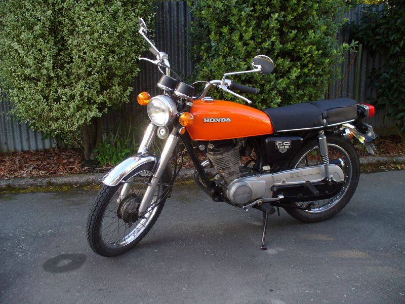

Danke schön. Das scheint grob der Tank der Honda CG 125 zu sein - womit wir dann wüssten, welches Mopped Viktor als Planungsbasis vor Augen hatte.
Auch wenn du den Typen nicht mehr im Kopf hast. :-p
Allerdings....
Honda hatte vorne ein längeres Schutzblech, schlau wars.
Und besseren Chrom. Hondachrom ist durch nichts zu ersetzen, außer durch mehr Hondachrom.
Also, dann mal Spiegel, Griffe und Blinker tauschen und das ganze Retro machen.
Und wer genau aufs Bild schaut, sieht, dass die Gabelrohre (Standrohre) bei Honda keinen Millimeter im Freien waren - Tauchrohr und Schutz zwischen oberer und unterer Gabelbrücke. Später (so CB250, CL250) wurde das nicht mehr so streng gehandhabt, aber da war auch der Standrohrchrom halt Hondachrom
Gruß vom Schrauber

Danke. Ich hatte immer an eine alte Yamaha XT gedacht, aber die Honda Cafe grande past besser ,-)

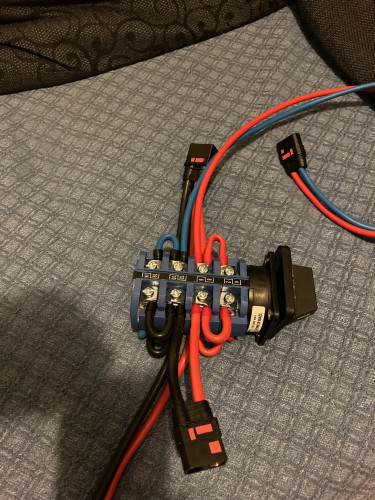

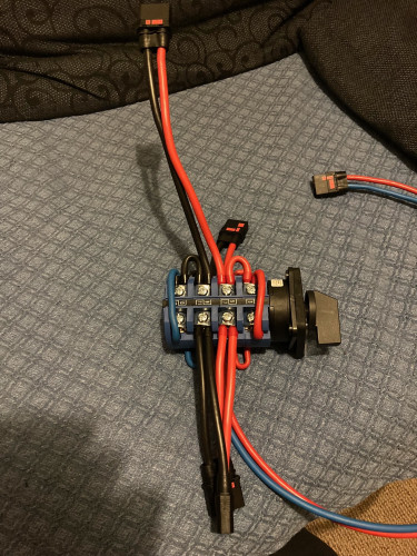

Ich hab mal für einen Interessierten den Ladeschalter noch mal gebaut.
Hat nur noch 2 Stunden gedauert. Muss aber ja auch nicht in den Batteriekasten.
Ein bisschen harmonischer und ohne das gelötete T-Stück.
Rot-Schwarz ist irgendwie Fahrstrom und Rot-Blau irgendwie Ladestrom. Ist naturlich mit den Brücken und so immer noch etwas schwierig so auf Anhieb zu verstehen.
Gruß vom Schrauber
