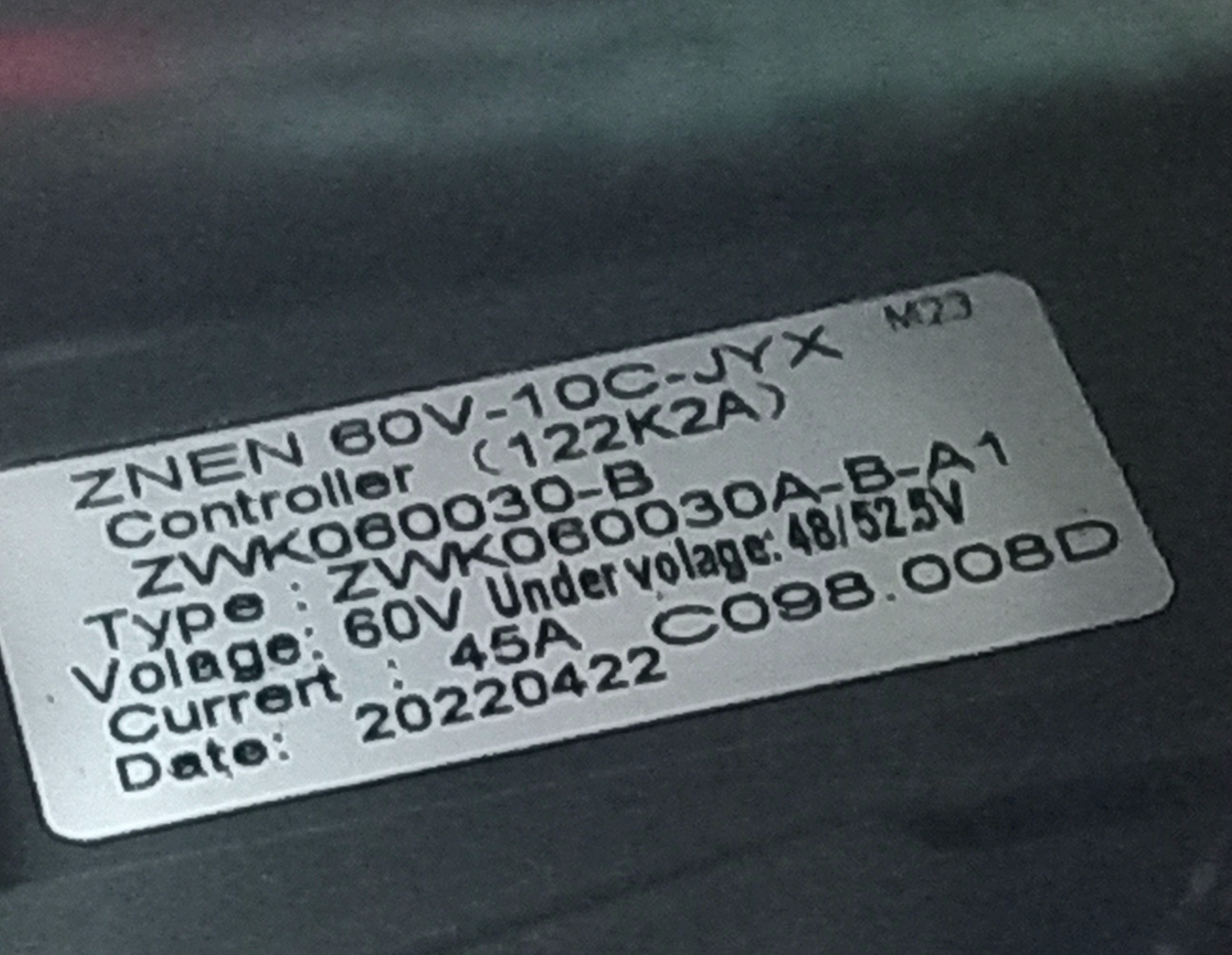

Hier ein bild vom controller:

Sorry, ich bin neu. Hoffe es geht jetzt?

122 K2A deutet auf die gelockte Kundenversion eines Lingbo LBMC72122HK2A :
http://www.lingbo-mc.com/en/content/?259.html
https://de.aliexpress.com/item/10050023 ... pt=glo2deu
Die Bezeichnung 10C interpretiere ich als Version für 10"-Bereifung.
Der hat drei Fahrstufen:
- high speed: bei Pin16 GND -> über Fahrstufen-Wahlschalter an Pin 3 kontaktiert
- medium speed: Pin 16 nicht per Schalter kontaktiert (also weder "high" noch "low")
- low speed: Pin 16 GND -> über Fahrstufen-Wahlschalter an Pin 2 kontaktiert

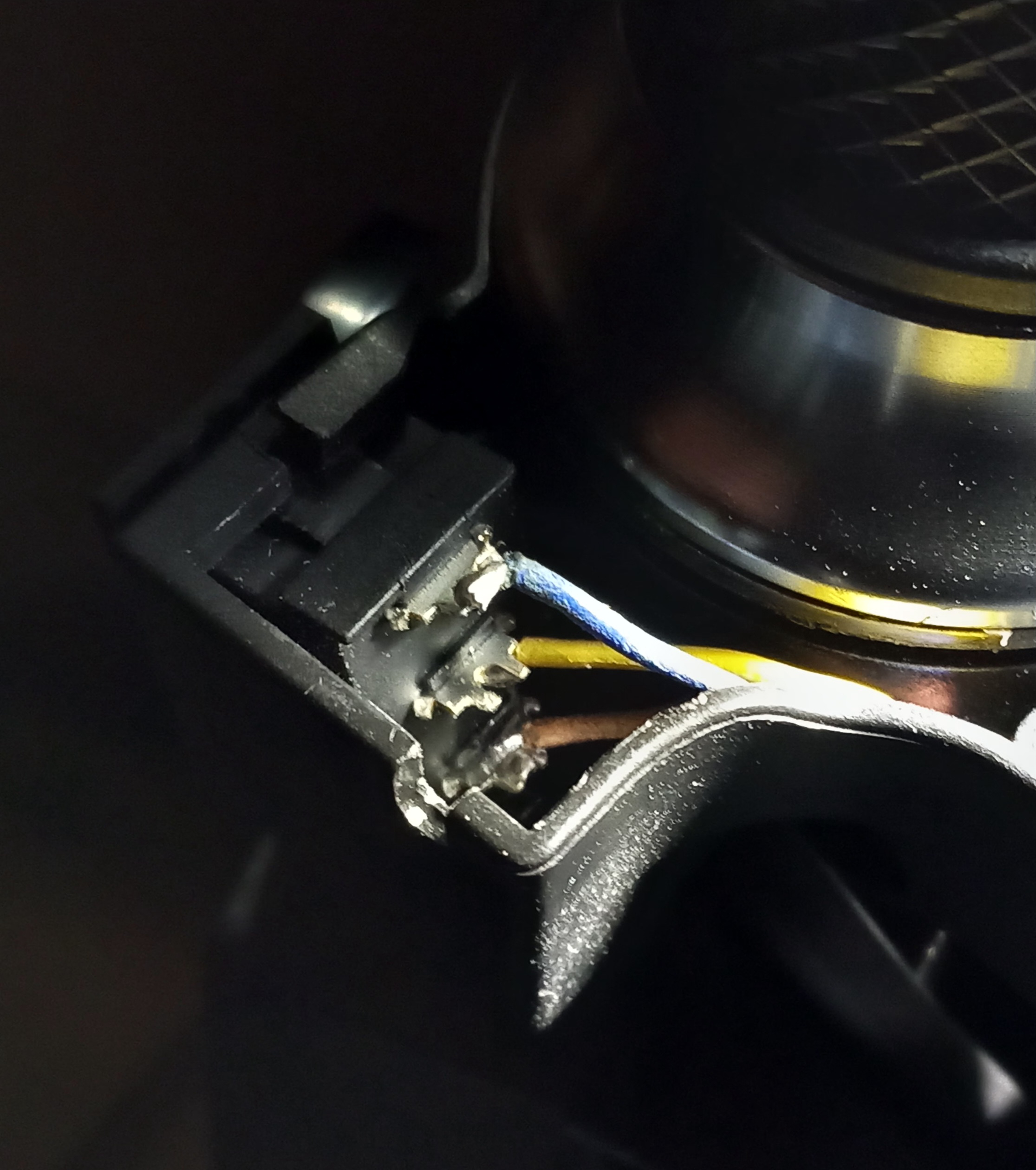

Am Wahlstufenschalter gehen drei Kabel ab, eines schaltet jeweils durch:
Stufe 3 ist braun braun

Na dann messe mal die Spannung von Gelb je zu Blau und zu Braun.
Meine Vorhersage:
Stufe 2: Messgerät misst (kleinere) Spannung Gelb zu Blau und auch Gelb zu Braun jeweils positiv.
Stufe 1: Messgerät misst nur Spannung Gelb zu Braun, da Gelb zu Blau im Kontakt.
Stife 3: Messgerät misst nur Spannung Gelb zu Blau, da Gelb zu Braun im Kontakt.
Gelb wäre dann Minus/GND. Blau ginge an Pin 2 und Braun an Pin 3.
In dem Dun shop steht die Belegung anders beschriftet, ich kenne es aber so, wie hier geschrieben.
Meine Vorhersage:

Beim öffnen der verkleidung ging sofort das braune kabel ab *lötstelle*
Danach gi g nur noch stufe 2 und stufe 1 anzuwählen. Demnach schaltet jedes kabel separat durch?
