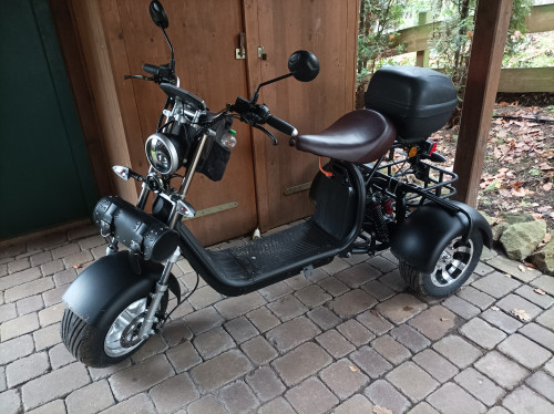

Den hier abgebildeten Akku habe ich über alieexpress bekommen. Der soll 60 V und 20 Ah haben. Kann ich den bei meinem Shansu CP 3 einbauen? Danke für Eure Hilfe

warum hast keinen Akku passend für Citycoco – CP3 bestellt? Das Anpassen der Stecker, klären ob der Akku zum Motor passt,
und ….. Spannung, BMS, Einbaumaße, Anschlüsse sind zu betrachten / anzupassen:
Bei einer Verwendung hilft nur eins die Spannung messen, diese sollten bei einem 16S Lion-Akku für den Transport eine Ladung
von ca. 20% gleich ~55V haben. In wie weit das BMS von der Stärke zum Motor passt ist zu klären, vielleicht hast du ja Unterlagen
zum Akku. Dann musst du die Stecker für Ladung und Steuergerät anpassen (der Akku hat ja offensichtlich getrennte Stecker für
Ladung und Motor). Außerdem ist die Unterbringung im Trike zu realisieren, ob dieser in Bodenfach passt?
