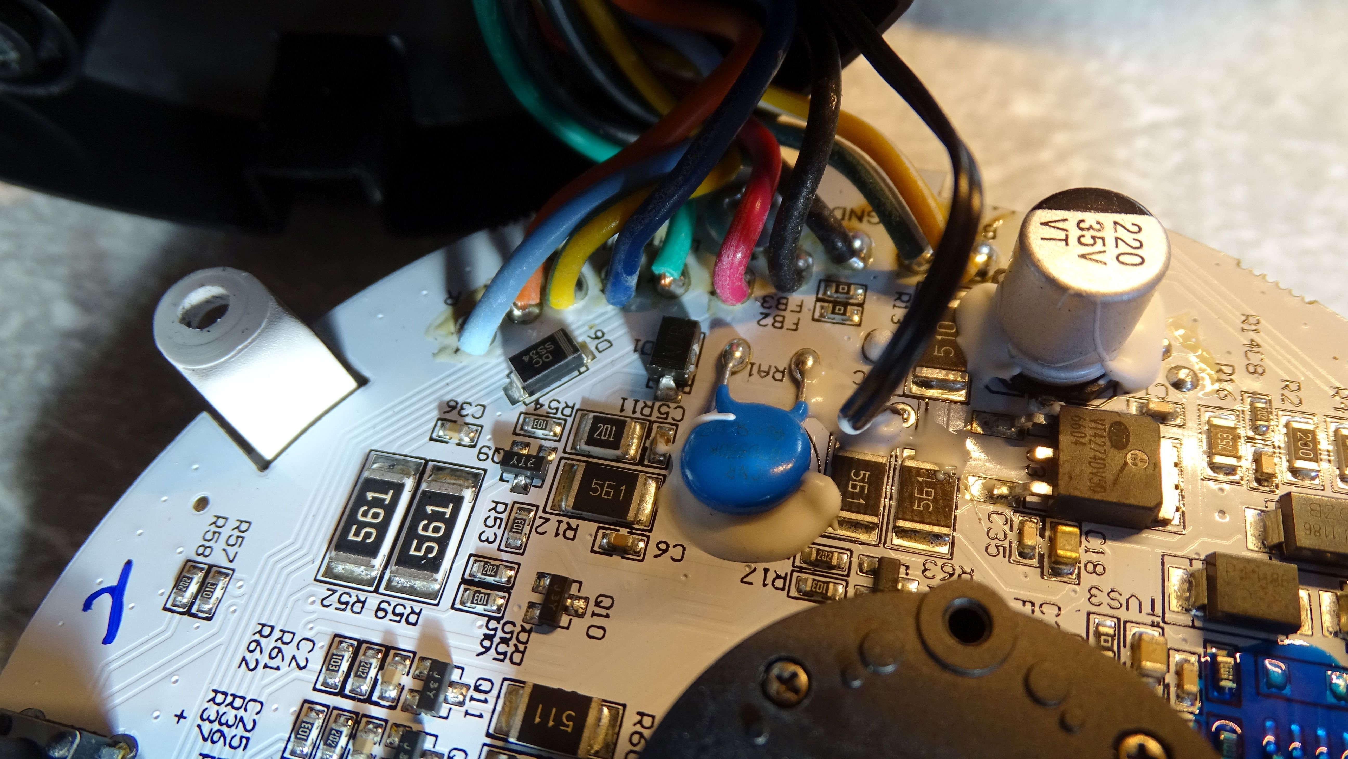

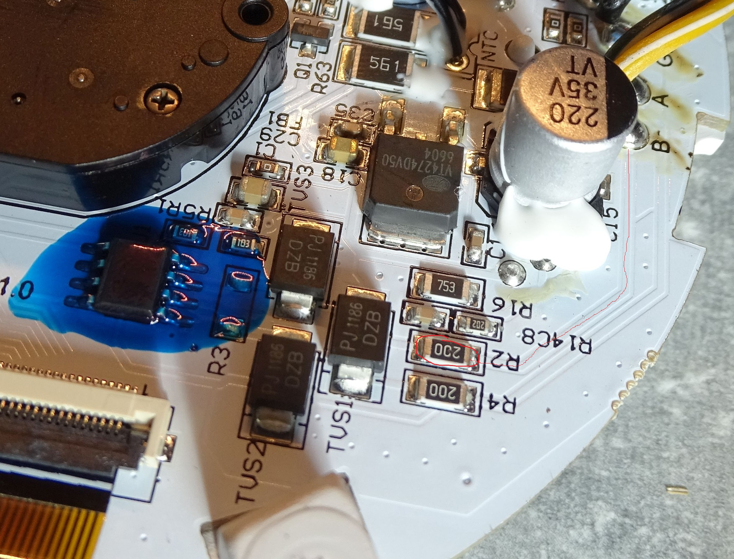

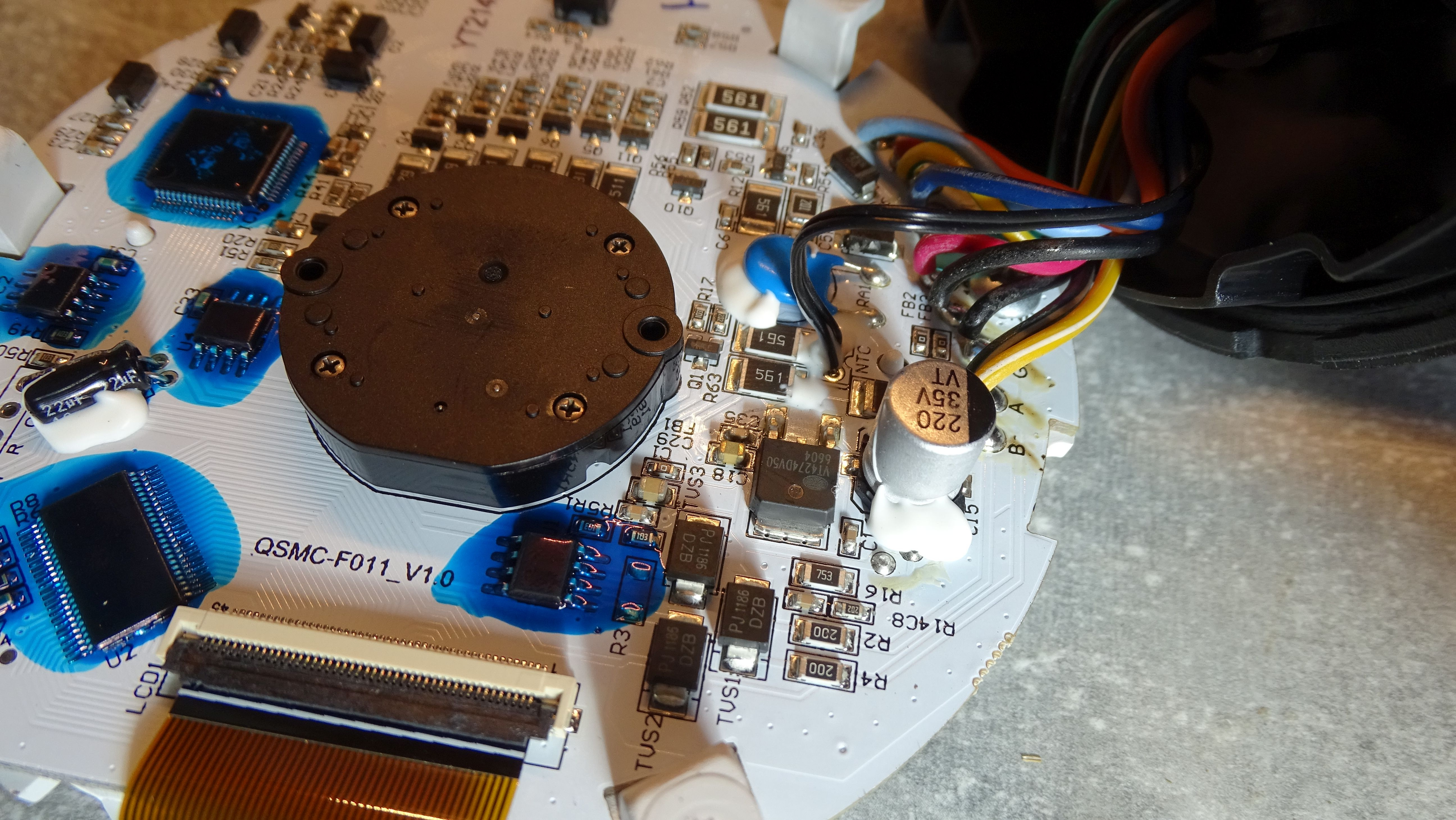

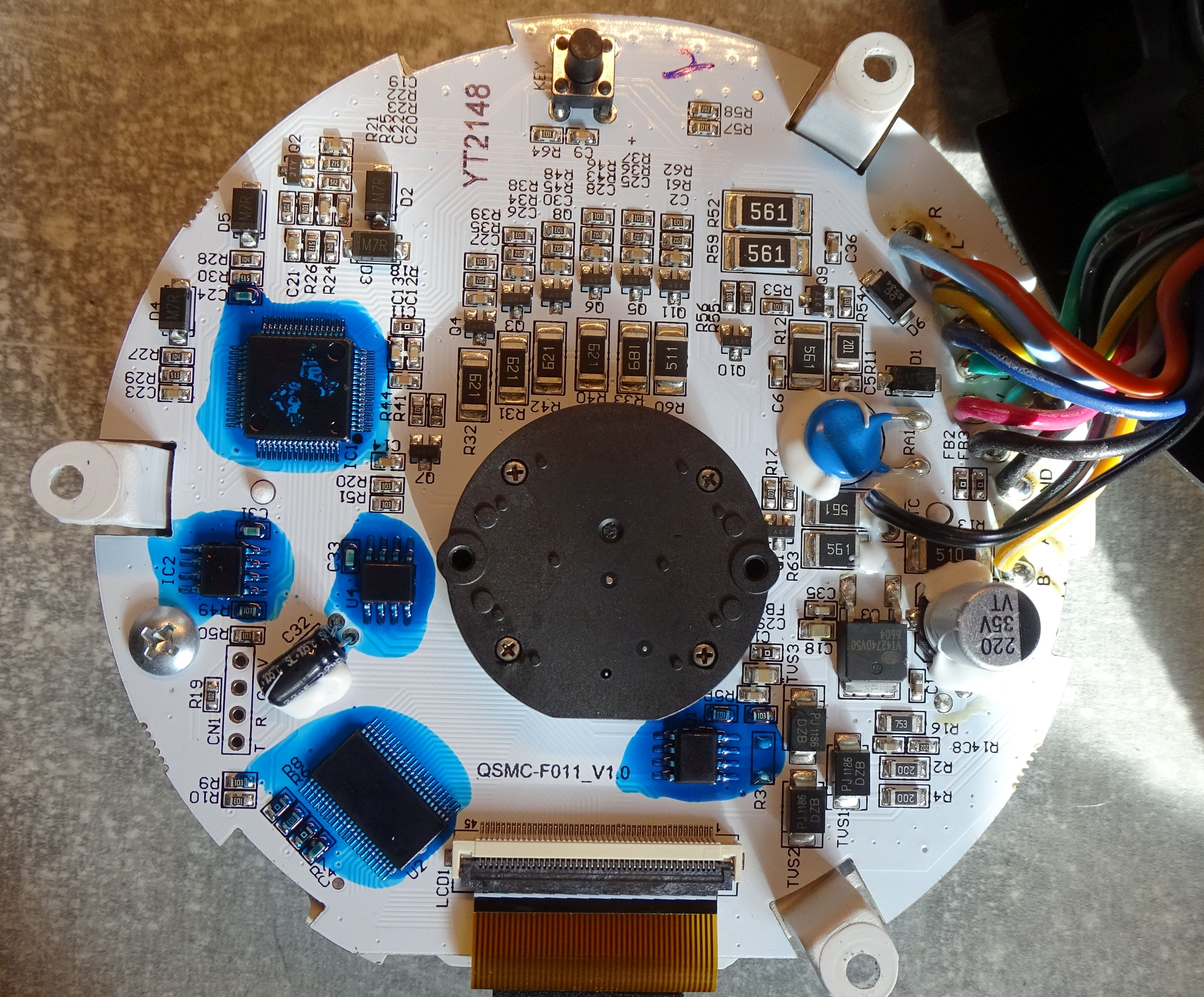

hier noch Bilder vom Tacho.

Danke dir für die Bilder. Der R2 sieht schon mal verdächtig aus. Die TVS-Bauteile sind Suppressordioden, das ist schon mal gut.

PROBLEM GELÖST!!!
Mein großen Dank an alle die mir geholfen haben, aber besonders Vulkan,
der den defekten Widerstand im Tacho gefunden hat!

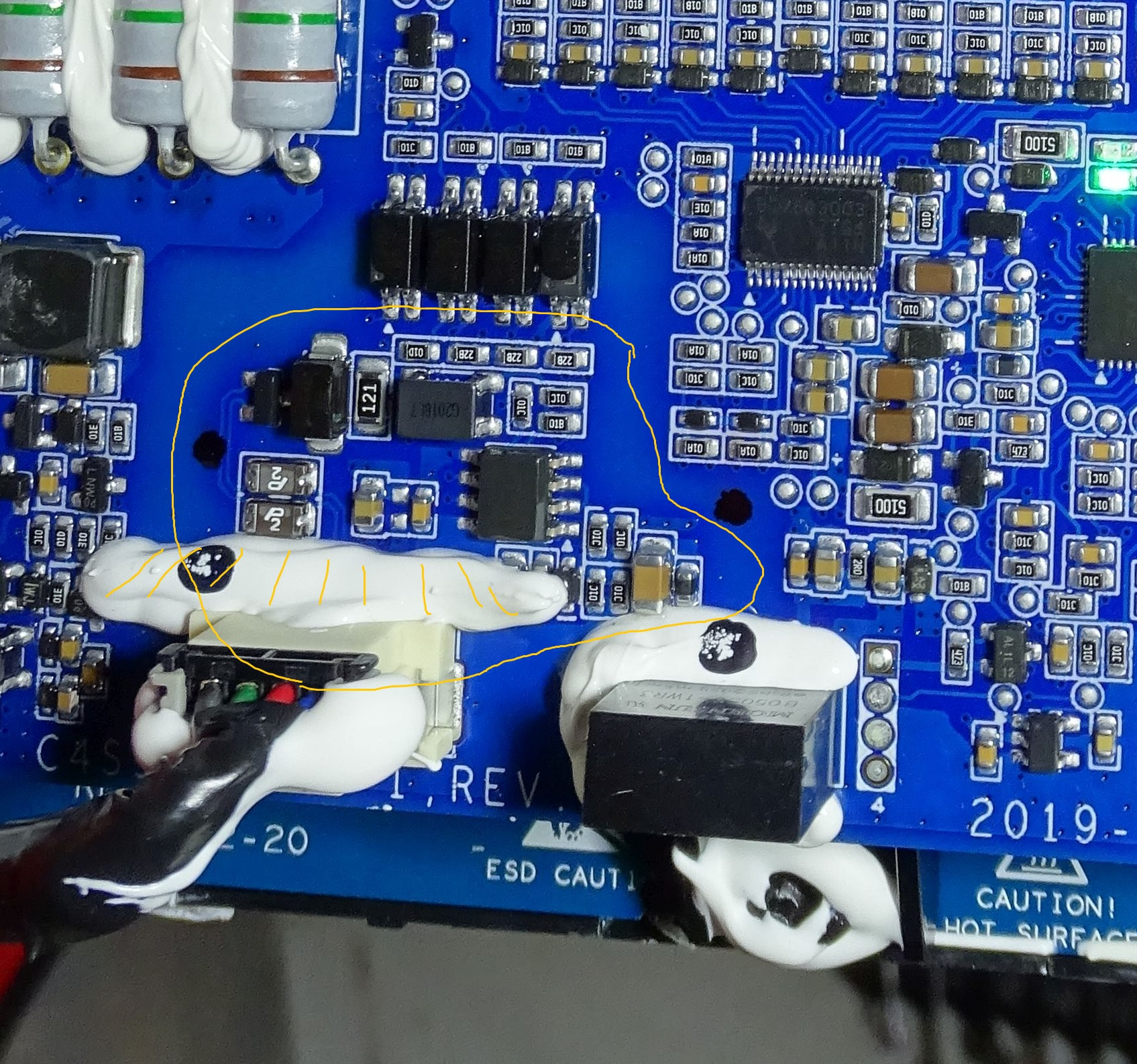

War das jetzt mit dem alten oder mit dem neuen Controller?
Falls du den alten Controller noch zur Hand hast, könntest du noch die beiden 20R0 Widerstände im Bereich 485 prüfen.
