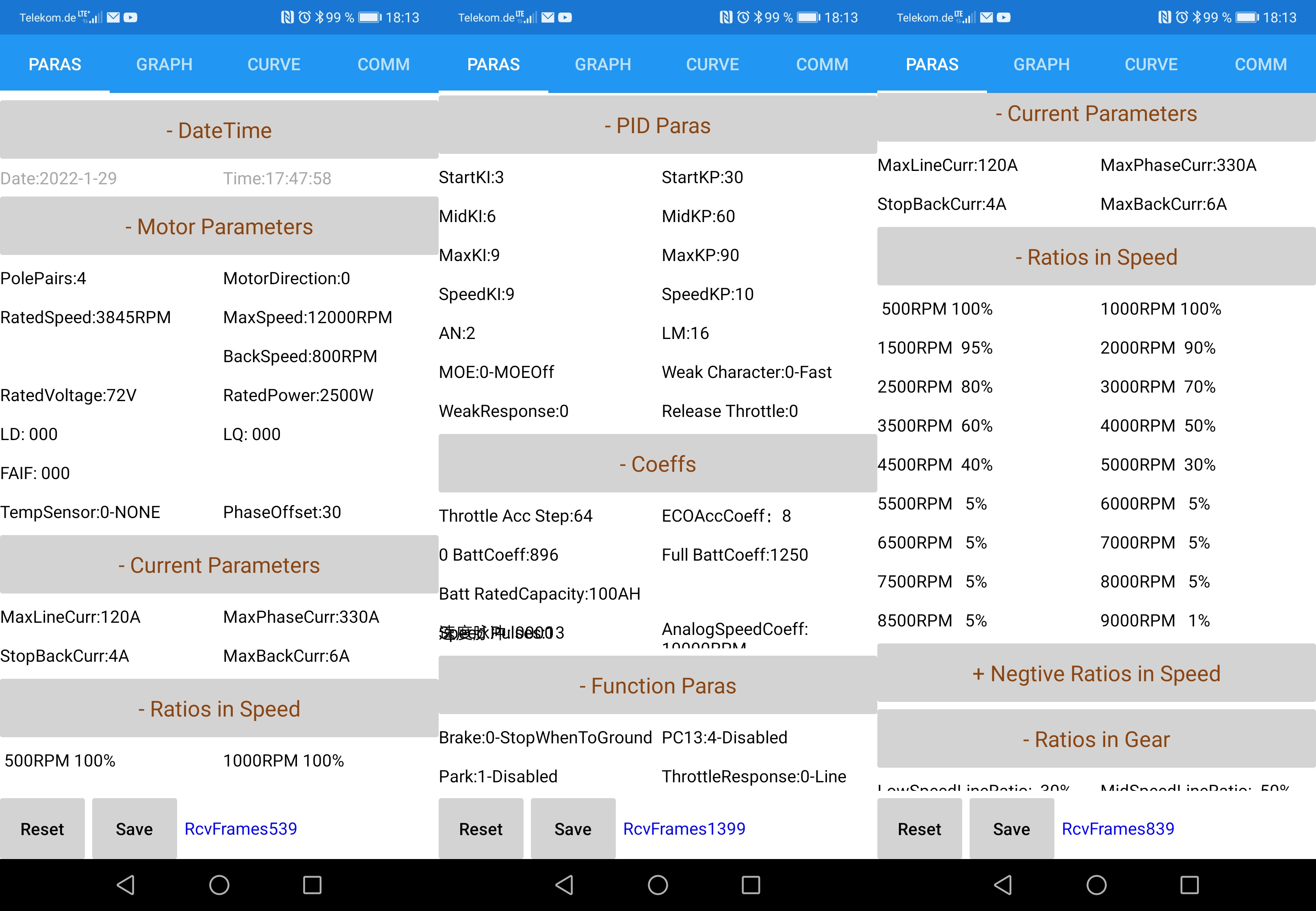

Das Ding ist das der Controller bei mir von 4717 Umdrehungen ausgeht. Und nicht von 3817 das passt da auch wieder nicht wenn ich die max umdrehung auf 3800 setzt komme ich nicht über 100 kmh im Leerlauf. Da macht der Fardrive dicht.

DavidSt hat geschrieben:
Di 14. Feb 2023, 13:27
Eigentlich geht der Controller von garnix aus.

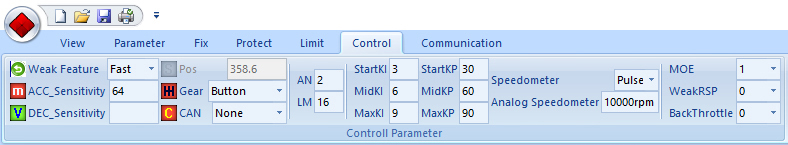

Die maximalen Umdrehungen stellst Du mit dem Parameter RatedSpeed sowieso NICHT ein. Das ist die konstruktionsbedingte Umdrehungszahl des Motors bei 72V ohne Feldabschwächung. D.h. über den Parameter erkennt der Controller, wann er mit der Feldabschwächung beginnen soll (falls sie aktiviert ist).
Der MaxSpeed Parameter ist nur dafür verantwortlich, welchen Bereich an cRPM Du bei den Parametern einstellen kannst. Das kann/sollte ruhig auf 12000 cRPM stehen bleiben.
Beachte auch, dass die Feldabschwächung erst dann aktiv geschaltet ist, wenn Du WeakResponse auf einen Wert zwischen 0 und 6 gesetzt hast (und ggf. den Parameter WeakCharakter auf 0 = fast). WeakResponse = 7 schaltet die Feldabschwächung meines Wissens aus.
Die Parameter für unseren Motor (hier DY1W726000) sollten so aussehen:
In MotorcEnglish.exe (PC):
bzw. in MotorNet (Android):
Hinweis: Die obigen Screenshots stammen aus meinem Archiv. Mittlerweile sind die Parameter für den Turtle-Modus und das EABS natürlich aktiviert bzw. angepasst (siehe weiter unten).

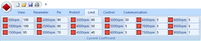

Wenn Du die Limits/Ratios bis 6000 RPM auf 50% setzt, solltest Du in Fahrstufe 3, auf dem Hauptständer (ohne Last) locker auf 110 km/h kommen.
Achtung, die Umschaltpunkte zwischen den Fahrstufen werden über die RPM bei den "Limits" gesteuert:
2700 cRPM definieren die max. Geschwindigkeit in Fahrstufe 1, also: 2700 cRPM = 450 RPM -> 51 km/h.
4800 cRPM definieren die max. Geschwindigkeit in Fahrstufe 2, also: 4800 cRPM = 800 RPM -> 91 km/h.

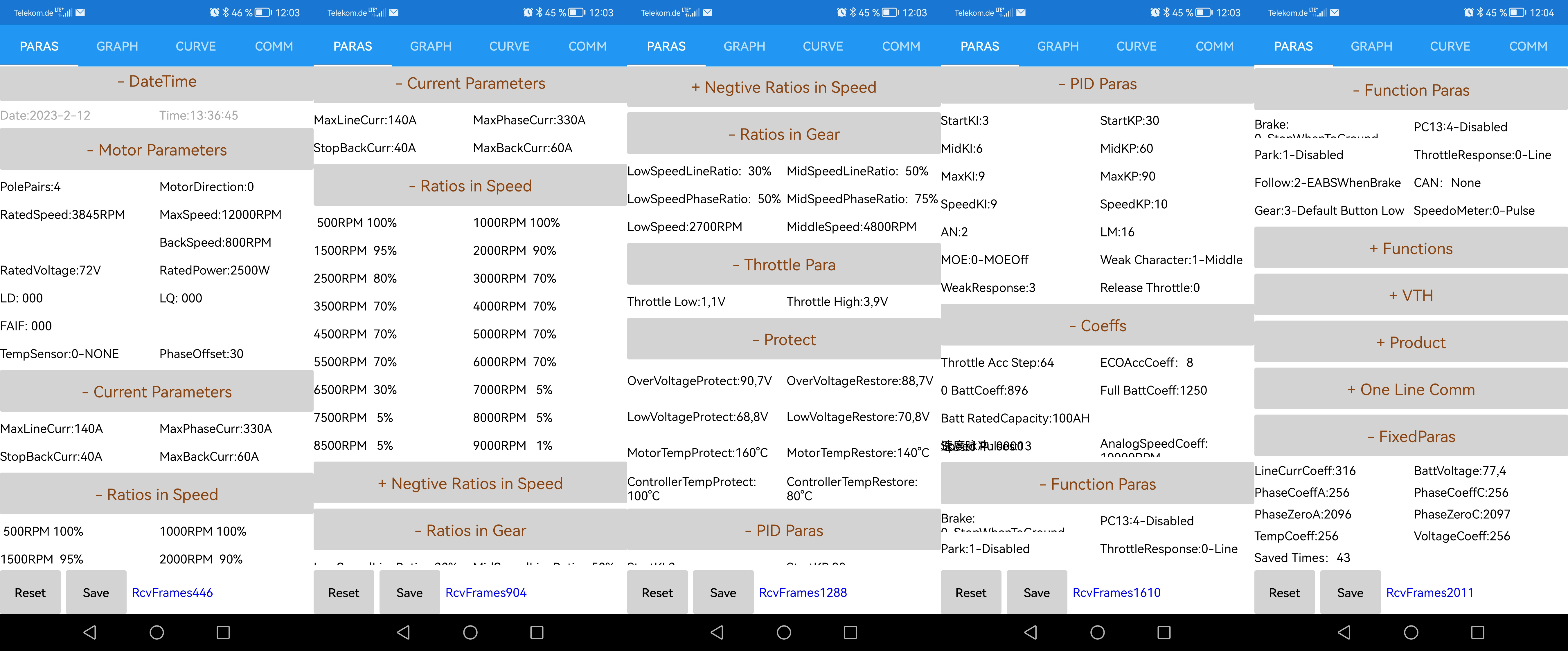

Hier mal meine aktuellen Parameter (mit Turtle-Modus und EABS). Beim MaxLineCurrent bitte aufpassen und den Wert nicht einfach bei Euch übernehmen. Den habe ich bei mir mittlerweile nur deshalb auf 140A setzen können, weil ich u.a. auch den 120A Hauptschalter gegen einen mit 150A ausgetauscht habe.

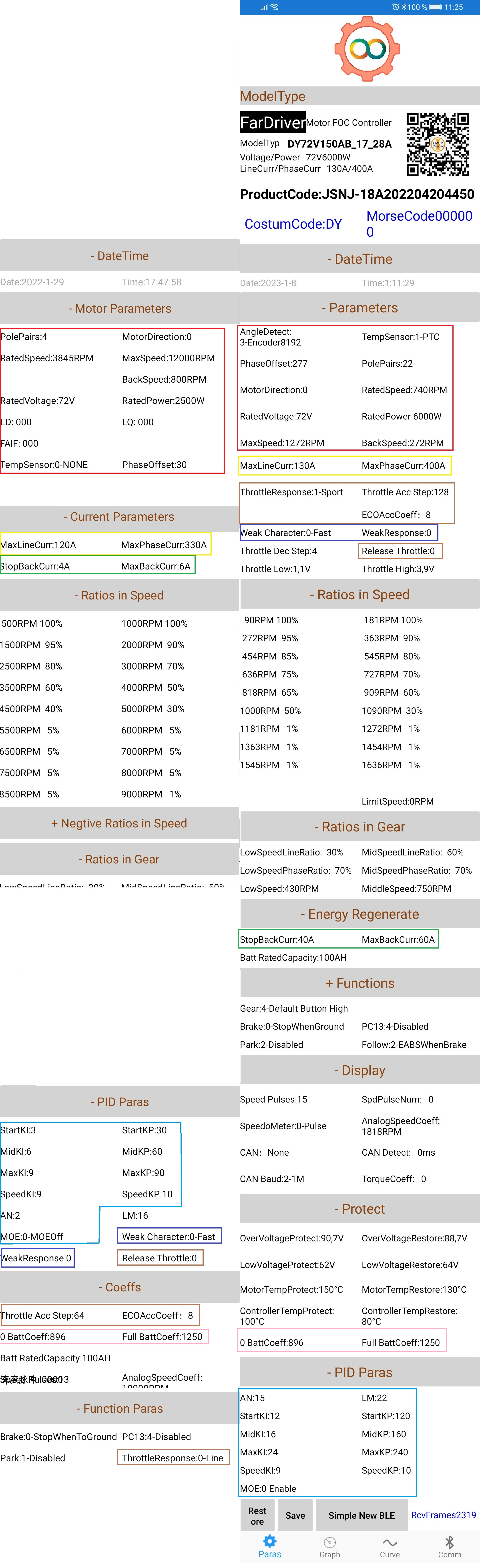

Hi Jeff,
your explanation is great, so I made a comparison of your (QS motor) and my (AMR) controller settings and want to ask you to look at it, maybe you will have some advice for me what to change. I changed only ThrottleResponse + activated and set Regeneration, everything else is factory settings. Thank you.
My Android app 2.1.7 differs a little bit from yours, so I used colors.

Miguello80 hat geschrieben:
Do 16. Feb 2023, 17:12
.... maybe you will have some advice for me what to change.
Looks fine for me.
Only the parameters for the turtle mode may be a little bit off. But this might be related to your (different) battery and BMS.
Did you ever reached the turtle mode, where the controller limits the max. speed & acceleration to reduce power consumption and deep discharging the battery?
My battery once switched off power delivery completely at about 66V, so the bike suddenly stopped (previously with about 3 bars at the level-meter) without any premonition on a rural road, 100m before the next road junction. No power, no light, no motion.... just beeing a dangerous obstacle at the road. I won't imagine what could have been if this had happened during night time.
I noticed that my turtle mode settings were LowVoltageProtect = 60V and LowVoltageRestore = 62V, which has been an impossible condition with my battery (shutting off at approx. 66V).
If your battery really delivers power down to 60V, a LowVoltageProtect level of 62V might be ok. But it would be a good idea to check the capability of your battery (drive it empty and monitor it's voltage :mrgreen:) and maybe adjusting the parameter to a slightly higher one.
