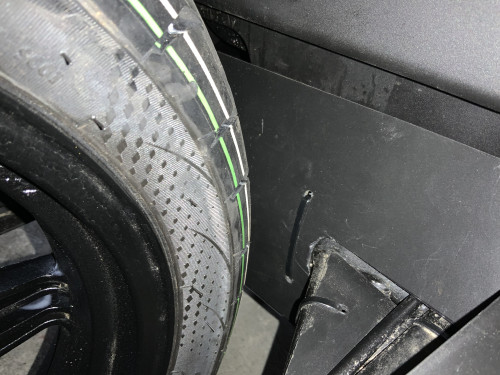

Für meinen Spritz-/Steinschlagschutz habe ich ein dünnes aber gleichzeitig festes Plastikstück genommen (Bodenverstärker von einer Fahrradtasche):
Abstand zwischen der einen Schwinge bis fast zur Kette gemessen, zugeschnitten und mit 3 kurzen Schrauben an der kleinen, ca. 2cm kurzen Lippe oberhalb des Motors befestigt (s.Fotos).

Sorry, leider doppelt :o
Hier noch 2 Fotos aus anderer Perspektive:

Krass, so wenn das Ding echt offen ist, dann ist da qualitätstechnisch noch Luft nach oben.
Schade, dass man sich da als Kunde selbst was einfallen lassen muss.
