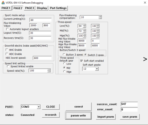

Hallo Didi,
erst einmal Danke für die Antwort.
Das Problem mit dem Motor habe ich lösen können es lag an den Flux Weakening Werten.
Aber komischer Weise nicht im Feld Three-speed sondern im Feld Sport mode setup.
Der Motor läuft jetzt sauber hoch und alle Gänge inklusive Sport-mode funktionieren.

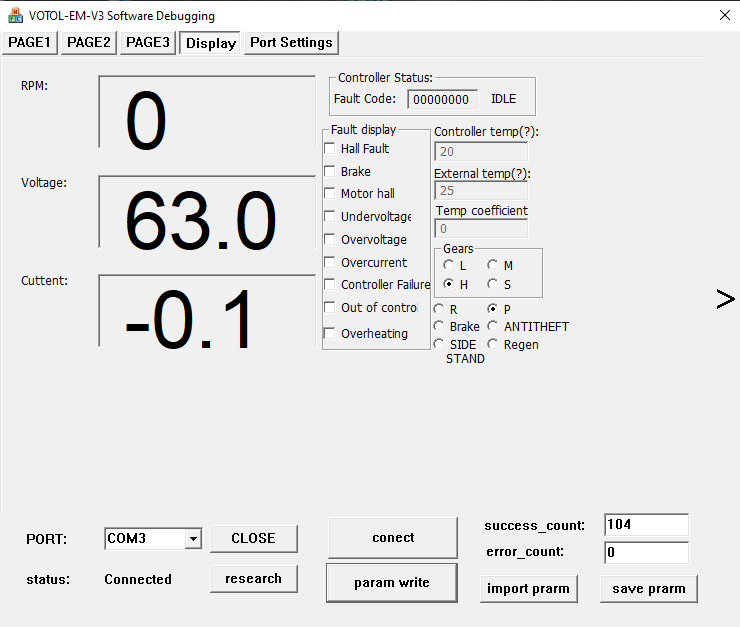

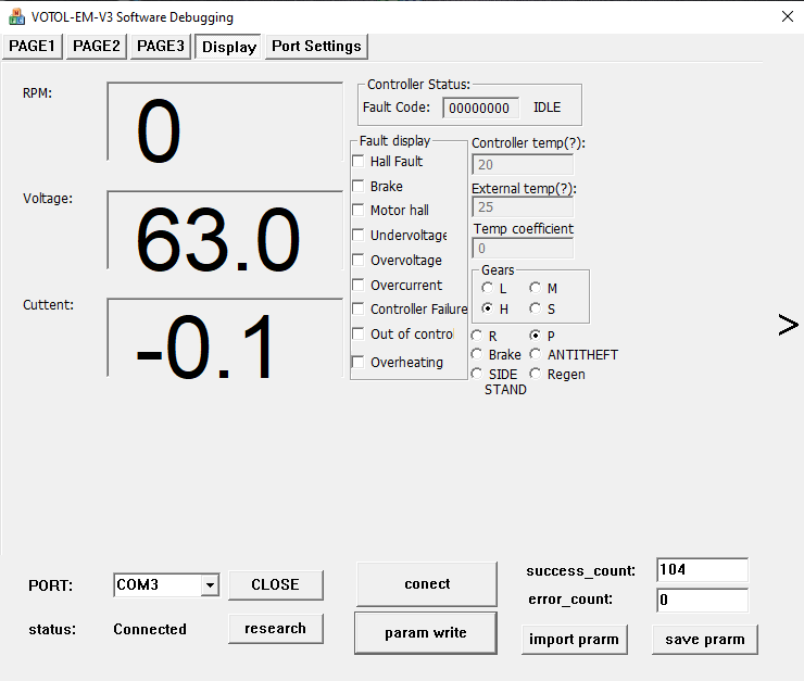

Mein Problem ist nun nur noch das wenn ich den Chopper anschalte im Feld Display bei Controller Status idle steht
gebe ich nun Gas wechselt die Anzeige auf run also soweit alles prima. Aber leider wechselt die Anzeige nach dem Abbremsen nicht wieder auf idle zurück sondern bleibt auf run stehen.
Aus dem Motor ist dann ein leises summen zu hören ( meiner Meinung nach fließt da immer noch ein geringer Strom ).
Ich habe daraufhin nochmals den Gasgriff gemessen aber die Werte sind alle ok.
Leider habe ich keine Idee wie ich da Abhilfe schaffen könnte.
Fällt Dir vielleicht noch etwas ein?
Freue mich über jeden Hinweis!!
Anbei noch mal die jetzigen Einstellungen.
Wünsche noch ein schönes Wochenende!!
Grüße Uwe

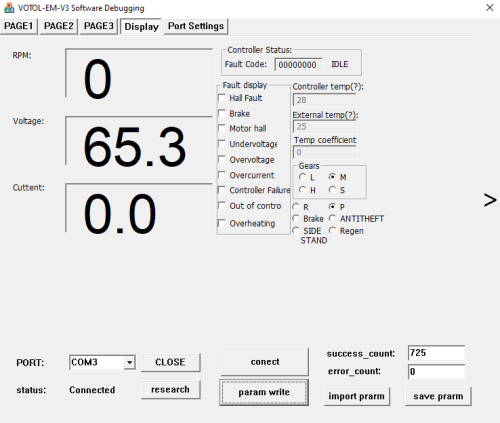

wenn der Wechsel von run nach idle nicht erfolgt, glaubt der Controller offenbar immer noch, dass sich etwas dreht.
Ich hatte da auch immer mal Probleme, dass ich keinen neuen Programmier-Werte Abspeichern konnte, weil das Gerät ab und zu noch dachte es dreht, obwohl das Rad schon gestoppt hatte. Im Low-Speed-Gear ohne flux weakening sollten unterschiedliche Auswirkungen wegen Feldschwächung erkennbar sein.
Auf jeden Fall würde ich Dir auch empfehen weniger negative Shift-Winkel-Werte auszuprobieren, um das Optimum zu suchen. Mein Motor mit 28 Pol-Paaren hat jedenfalls den Bereich zwischen 0° und -10° als Optimum und nicht um -60°, wie bei den QS-Motoren mit 16 PP.
Klappt bei Dir das Umschalten in den Kalibrations-Modus der Software? Habe ich an meinen Notebook nicht hinbekommen.
Der Controller erzeugt ja ein Drehstromfeld, das mit den Hall-Pulsen der Hall-Sensoren (Hall-Schalter) syncronisiert wird. Stimmt da der in der Software eingestellte Winkel zur Sensorlage nicht exakt mit der tatsächlichen Winkelposition des Taktgebers überein, könnte das bei langsamer Drehung bis Stillstand vielleicht schon den Effekt haben, dass der Controller immer noch leicht etwas Schieben will (und sein synthetischer Drehstrom noch weiter drehen will).

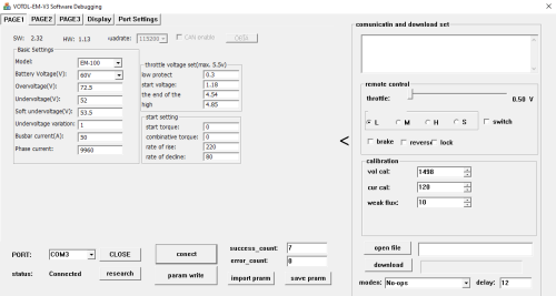

Wenn Du eine der neuen Can-Bus-Versionen des Controllers hast, geht es jetzt mit der self learning funktion vieleicht auch (meiner konnte das noch nicht)
Mein EM150s macht zwar andere Probleme, aber immerhin hab ich ihn soweit bekommen, dass er auf idle zurück schaltet. Allerdings stets mit Minimalwerten bei flux weakening. Da hab ich mit höheren Einstellungen noch keine Versuche gemacht.

leider werden die zwei oberen Felder in der Software bei mir nicht angezeigt.
Siehe Anhang.
Im Chopper verbaut war der Votol EM 50-4 aus 2022 mit Can-Bus auf den ich leider keinen Zugriff habe da die Ports wohl vom Hersteller des Choppers abgeändert wurden.
Schade eigentlich denn ich dachte ich könnte diesen auslesen und die Parameter in den neuen von Ali übernehmen.
Der neue von Ali ist auch mit Can-Bus das Self-Learning ist aber so eine Sache wie schon geschrieben mit mehreren Versuchen habe ich unterschiedliche Ergebnisse bekommen eines davon war dann -60°.

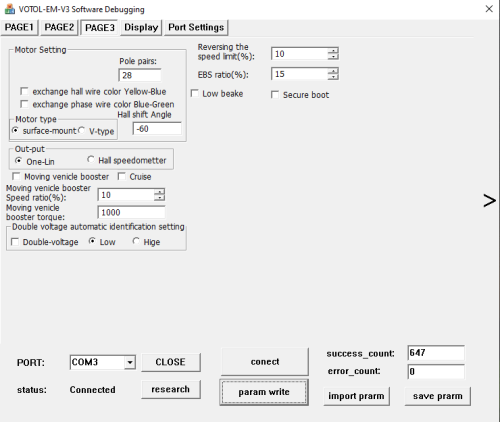

Nach etlichen Versuchen manuell die richtige Einstellung zu finden bin ich dann bei -60° geblieben da der Motor so am saubersten läuft.
Alles allerdings in meinem Bastelzimmer auf der Hebebühne also ohne Last.
Wenn ich mit den Flux Werten weiter runter gehe läuft das ganze schlechter bis gar nicht.
Ein paar Optionen bietet die Software noch die ich noch nicht getestet habe mache ich in den nächsten Tagen!
Mal schauen irgendwie werde ich das schon zurecht fummeln

Ich konnte mein Teil mit den Werten 5 (bei Sport) und 3 (bei mid/hgh) statt 2300 (aus der alten Anleitung) in den Feldern flux weak jedenfalls auch zum Laufen bringen, was mit 0 nicht funktionierte.
Mit der low speed-Stufe sollte aber kein flux weak aktiv sein. Wie läuft er denn da?
- Beiträge: 19
- Registriert: Fr 18. Nov 2022, 13:05
- Roller: E Chopper von E Streebikes
Re: Anfänger braucht Hilfe Votol EM 50-4
Moin Didi,
mit den jetzigen Einstellungen läuft er in low mid und hige sauber durch.
Die Bereiche low mid und hige habe ich auf 40% 50% und 70% begrenzt was in etwa 28-35-48 Kmh entspricht.
Im Sportmodus läuft er dann 70 Kmh ( alles im Leerlauf ) was unter Belastung nachher raus kommt? Mal sehen.
Verstelle ich nun die flux Werte verändert sich das Ansprechverhalten des Gasgriffes.
Bei den Werten 5 und 3 spricht der Gasgriff erst in den letzten 10% des Regelbereiches an.
Je höher ich mit den Werten gehe wird dann der Regelbereich größer. Bei den jetzigen Einstellungen wird der Regelbereich nahezu vollständig ausgenutzt. Eine zusätzliche Erhöung bringt dann keine Veräderung mehr.
Aber wie schon erwähnt egal welche Einstellung mit den flux Werten bleibt der Controller im run Modus
Aber noch gebe ich nicht auf
Am Wochenende habe ich wieder etwas Zeit dann setze ich mich noch mal ran!
Vielleicht geht mir dann ja ein Licht auf.
Grüße Uwe
Grüße Uwe
