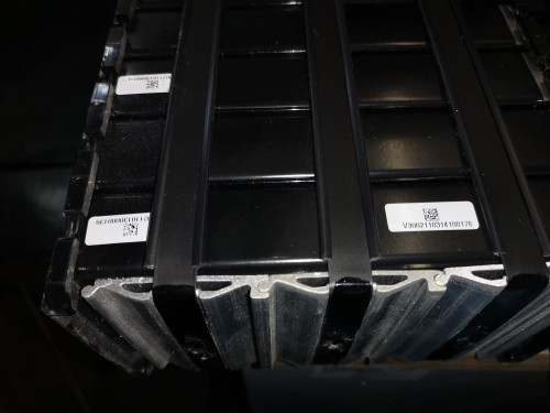

Die LiFePo-Zellen meiner Vectrix VX-1 sind in 10er-Blöcken eingespannt. Nun muss ich eine Zelle tauschen. Hat schon jemand so eine "Umreifung" realisiert? Und wenn, wie? Ich finde grade nur Werkzeug und Material für größere Gebinde wie Paletten usw....

Hallo Didi, dem Vorbesitzer ist es mal im dritten Versuch gelungen, die Zellen hinreichend zu komprimieren. Ich würde genau das Gerät und etwas breiteres Textilband nehmen. Vorspannen mit Spanngurten.
Allerdings hatte mich die Anschaffung einer 600-Meter-Rolle etwas abgeschreckt. Deshalb prüfe ich auch die anderen Methoden,die du vorgeschlagen hast.
