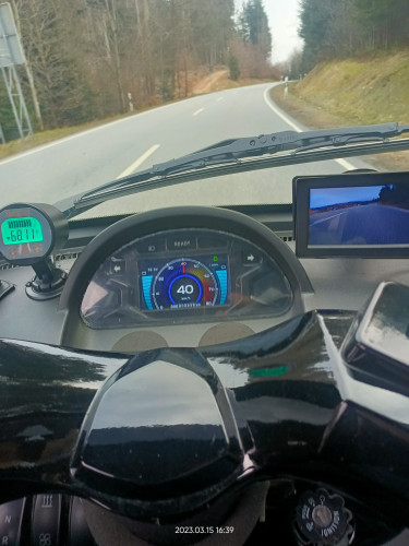

1. Dieses Mal habe ich mir ein Coulombmeter verbaut, weil die %-Anzeige im F1 immer 100% anzeigt - das geht ja mal schon gar nicht
hier ein Foto, links im Bild verbaut. Ging diese Mal leichter als ich dachte.

Frage an die Experten: Das Coulombmeter zeigt 68 Amper bei einer leichten Steigung an.
Wie kann das sein, wo rein rechnerisch der Motor nur 30 Amper ziehen kann?
Haben die Komponenten dazwischen so viel Verlust?

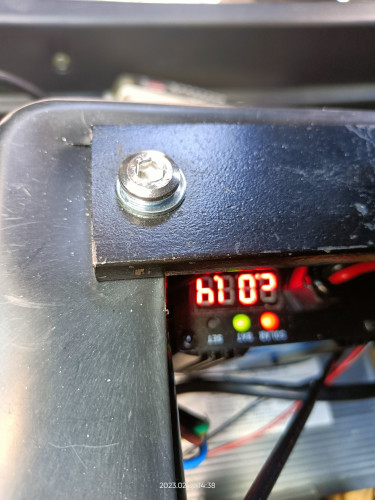

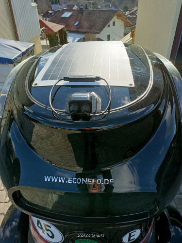

2. Das Solarpanel habe ich nun endlich auch installiert.
hier ein Foto und MPPT Solarregel (wieder verbaut in meinem "Technikraum" unterm Sitz.
den hier https://www.amazon.de/dp/B0B7WWY5S3?psc ... ct_details Das Solarpanel bringt momentan so zwischen 1-2 Amper, nicht gerade berauschend aber immerhin.
Es ist erst Frühjahr mit tiefliegender Sonne und ungünstiger, krummer Dachinstallation.
Aber es funktioniert!

- Beiträge: 19323
Re: E-Kurt's Abenteuer F1
Merke:
Maximale Leistung > Nennleistung,
was gleichbedeutend ist mit
maximaler Strom > Nennstrom.
E-Motoren können gut und gerne eine um 100% höhere Maximalleistung haben, als sie Nennleistung haben. Üblich ist zwar eher so 50% höhere Max-Leistung, weshalb Du auch gern die Kalibrierung des Coulombmeters nochmals studieren solltest. Vor allem: ist der genaue oder zumindest der ca. Widerstand des Shunts korrekt eingetragen? Wenn Du den zu groß eingetragen hast ist eine so eklatante Abweichung nach oben die Folge.

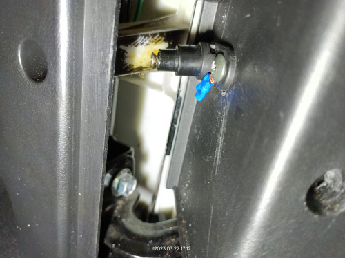

Ich habe einen Türschalter vom Autozubehör eingebaut.
Hatte ich noch rumliegen.
Musst nur einen nehmen der einen längeren "Hub" hat.
Nicht die kurzen, denn dann kommt man nicht an den Steg ran mit dem er dann schaltet.

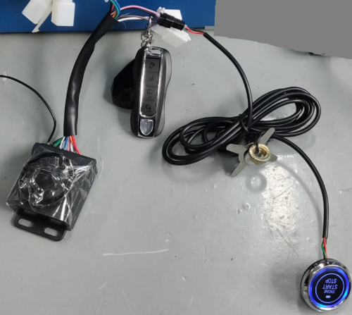

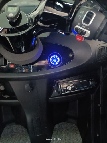

Nachdem jetzt meine Teile für den umbau auf Schlüsselloses Starten gekommen sind, habe ich meine Vorstellung, was alles in meinen Kabinenrollen rein soll, vorerst abgeschlossen.
Dazu musste ich die originale Alarmanlage durch eine mit Startkopfbedienung ersetzten.
Hier ein Bild: Und hier eingebaut: Es wird sicher noch das Eine oder Andere zu verbessern geben, auch da wo ich kleine Abweichungen und daher Kompromisse gemacht habe.
