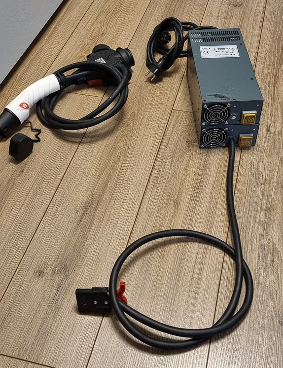

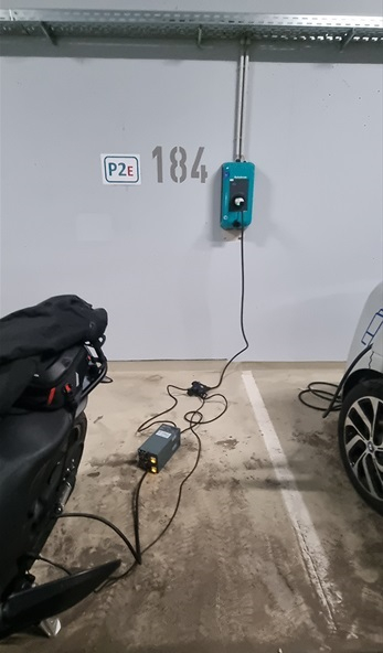

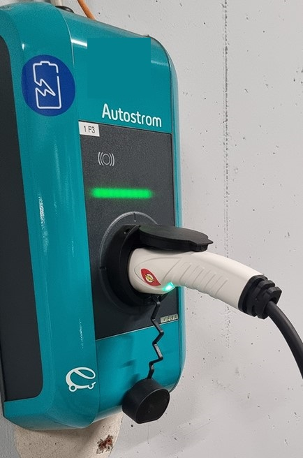

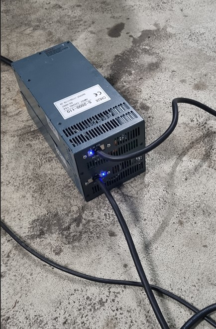

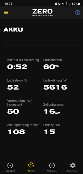

ich wollte nach langer Zeit einen aktuellen Stand durchgeben :roll:
Mein Setup ist vorerst fertig. Ich werde damit jetzt eine Zeit lang Erfahrung sammeln und schauen, was als nächstes daran optimiert werden kann.
Kurzum...
- wer damit noch nie etwas zu tun hatte, der sollte sich an eine fachkundige Person wenden oder etwas fertiges kaufen (natürlich ist es dann leider nicht so günstig)
- es gab so viele Faktoren, an die ich niemals gedacht hätte (unterschätzen des ganzen Unterfangens im Hinblick auf die eigene Sicherheit, Messfehler mit eigenen ungenauen Geräte, zusätzliche Sicherheiten in Form von dickere Gummikabel und anderen Absicherungen)
- einfach so Netzteile (aus Asien) nach Vorgaben bestellen und sich darauf verlassen, das alles seine Richtigkeit hat - ne, das hätte echt nach hinten losgehen können, ja sogar die Zero auf Dauer kaputt machen können.
Mich hat es auf jeden Fall gefreut sehr viel dazu zu lernen. Vor allem jemanden zu finden, der wirklich Freude daran hat alles zu zeigen/zu erklären. Schade das es auf dieser Welt nicht mehr solche Menschen gibt.
Und ich gebe offen und ehrlich zu, alleine hätte ich es niemals hinbekommen und jetzt danach sage ich... nachbauen vielleicht ja, aber ohne wirklich zu wissen was ich genau tue. Mir fehlt da ehrlich die Erfahrung und die Informationsflut muss ich immer noch sacken lassen :o
Was ich auch nicht wusste, man kann ein Schuko-Kabel falsch anschließen :shock: hab mir sagen lassen, das könnte auch der Grund für sterbende Lader sein. Hab extra an den Ladern eine LED dran, die mir sagt, es ist richtig angesteckt. Für den Zero Lader gebe es auch eine Möglichkeit, aber damit befasse ich mich, sobald es wärmer wird
So sieht das Ganze derzeit aus :mrgreen:
Wer Fragen hat gerne, vor allem wenn ich diese überhaupt beantworten kann :roll:
UND MEIN GANZ GROSSER DANK geht an :arrow: Thomas von der I-FEU.
Ohne Ihn hätte ich das niemals selbst hinbekommen. Nochmals vielen lieben Dank für alles und ich freue mich auf gemeinsame Touren :mrgreen:

52A ist schon heftig 😁
Meinst du mit Schuko falsch abschließen den berühmten Stecker verdreht?
Normal sollte bzw kann da nicht viel passieren da ja sowieso Phase / Neutralleiter anliegt. Aber über entsprechende Meldungen habe ich auch schon mal was gelesen mich aber nie näher damit befasst.
