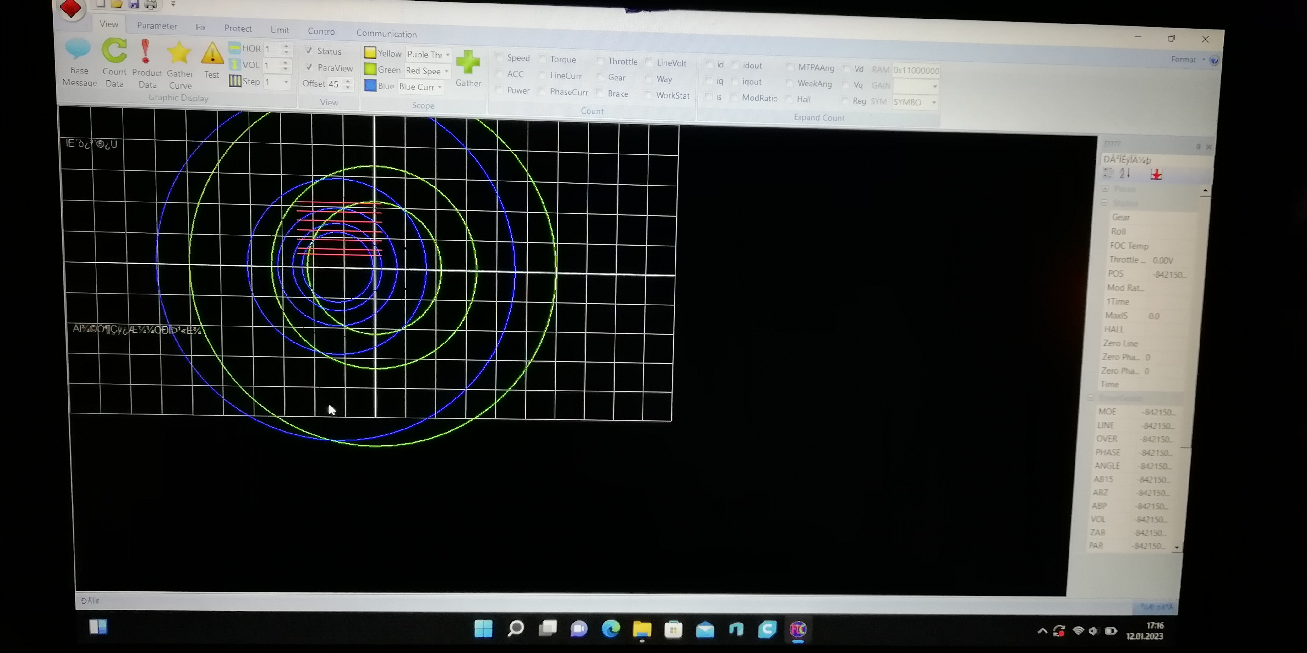

Ich habe mir aus der Verlinkung hier im Dayi Forum die Motorcenglish Software geladen. Wenn ich diese starte sieht sie aber wie hier auf dem Bild aus.
Ist das normal? Hab ich auf meinem Windows 7 Laptop und auf meinem Windows 11 Laptop versucht, bei beiden gleich.

Ja, das passt schon. Aber die Software funktioniert nur zur Kommunikation mit dem Fardriver Controller.

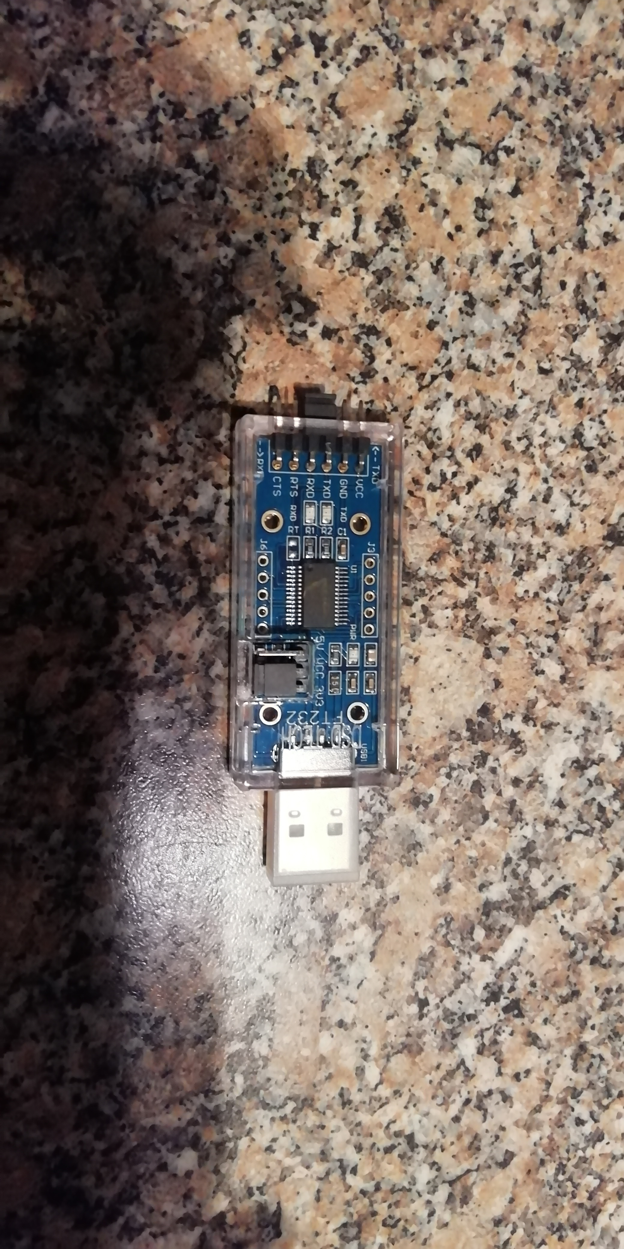

Ja das mit dem Adapter und der Belegung hab ich alles schon in den letzten Wochen gelesen, danke dafür. Ich hatte nur nirgends gefunden ob die Software nur für den fardriver geeignet ist oder auch für andere.
Wenn der Controller jetzt ein anderer wäre würde der Adapter ja wahrscheinlich auch funktionieren, vorausgesetzt man findet die passende Software?
Ich habe den Adapter (Bild angehängt) und das Juletkabel soll morgen kommen.

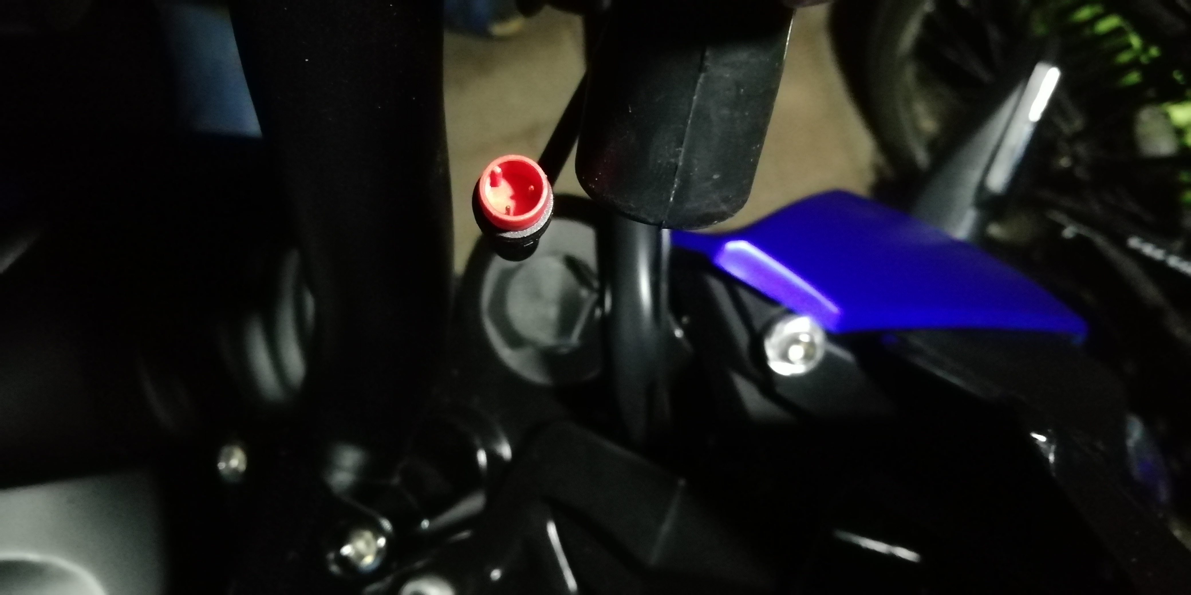

Ich dachte schon, dass bei mir am Lenker garkein "extra" Kabel / Stecker liegt. Hab aber gerade mal geschaut, dass Kabel ist an der installierten Smartphonehalterung angeschlossen und der Stecker (2 pol.) sieht aus wie auf dem Bild. Dabei habe ich gerade auch entdeckt, dass der Halter einen USB Anschluss hat. Ich dachte eigentlich es wäre nur ein rein "mechanischer" Halter.

Das Adapter passt übrigens auch. Wie gesagt: brauchst nur 3 Leitungen (GND, TXD und RXD) mit dem Julet Stecker verbinden.

Ja der andere Ladeanschluss ist auf jeden Fall da und scheint auch verkabelt, dort wird das messen wahrscheinlich einfacher sein weil mehr Platz (hoffentlich laufen die Kabel nicht ins leere
Ich wusste nur nicht ob z. B. An dem 2 pol Kabel am Lenker vielleicht schon "Verluste" entstehen könnten welche ja dann die Messwerte wieder verfälschen würden.
Beim Adapter waren txd und rxd ja gekreuzt und der jumper auf 3,3v, lese ich mir aber nochmal durch wenn ich alles habe, danke.

So lange da kein großer Strom drüber fließt, gibt's auf dem Kabel keine "Verluste". Die Spannungsmessung mit dem Multimeter ist ja hochohmig (i.d.R. im Mega-Ohm Bereich).Zimmermännche hat geschrieben: ↑Do 12. Jan 2023, 20:04...
Aber es ist schon einfacher hinten am Bike zu messen, zumal dort normale 4mm "Bananenstecker" reinpassen
