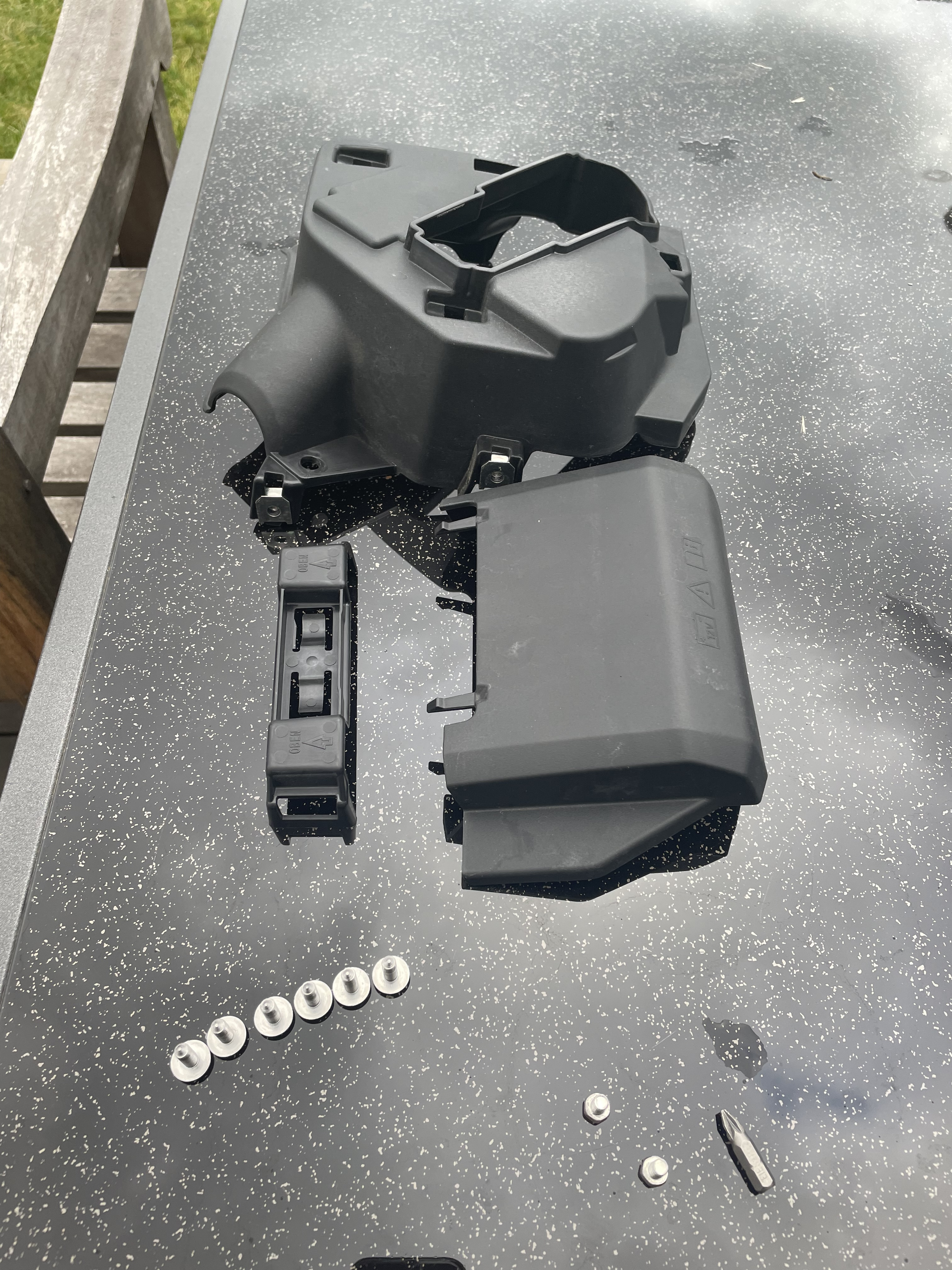

Habe heute die Batterie erhalten und auch direkt verbaut. Die gewählte Größe ist in Breite und Länge identisch, nicht jedoch in der Höhe. Um die Batterie auszubauen, muss die Verkleidung entfernt werden, sowie die Batterieabdeckung,die Halteklammer logischerweise, die beiden Polanschlüsse sowie die untere Verkleidungsabdeckung (über den Sicherungen / Relais), da diese nicht optimal geformt ist, so dass sich die Batterie entgegen der Angaben nicht "ziehen" lässt. In Summe müssen 6 20er Torx-Verkleidungsschrauben sowie die zwei Polschrauben gelöst werden.
Da laut technischen Daten die neue Batterie exakt 20mm weniger hoch ist und somit liegend weniger lang, benötigte ich einen "Spacer". Hier habe ich, in Ermangelung von 20mm starkem EPS, eine 18mm starke EPS-Platte entsprechend ausgeschnitten. EPS ist sicher nicht die optimale Wahl, jedoch wiegt es im Grunde annährend "nichts". Dies ist KEINE Empfehlung meinerseits für den etwaig benötigten Spacer, wenn man keine LiFePo-Batterie im Originalformat verbaut, EPS zu verwenden. Besser wäre sicher etwas aus dem 3D-Drucker aus ABS oder einem anderen Werkstoff.
Die Klammer baut ein wenig mechanischen Druck gegen die Batterie auf, diese Druckpunkte an der Klammer habe ich mit einem Filzspacer aufgebaut, um die fehlenden 2mm (plus das ohnehin schon vorhandene Spiel) zu reduzieren / zu kompensieren. Auch hier keine Empfehlung, dass so zu lösen, lasst euch selbst was einfallen.
Die Elektronik hat sich an der neuen Batterie nicht gestört, bisher keine Auffälligkeiten. Ich werde weiter berichten, Bilder folgen.

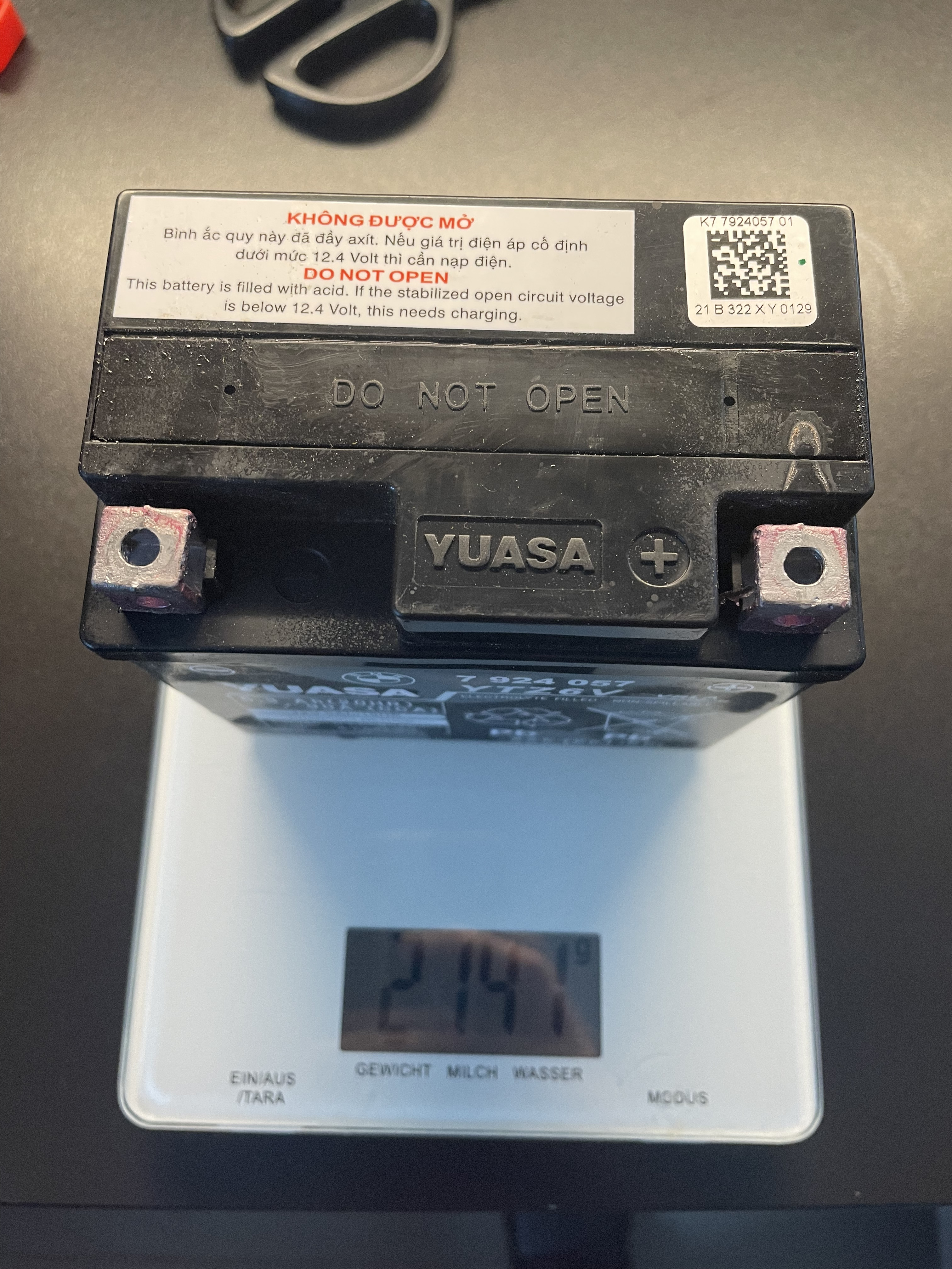

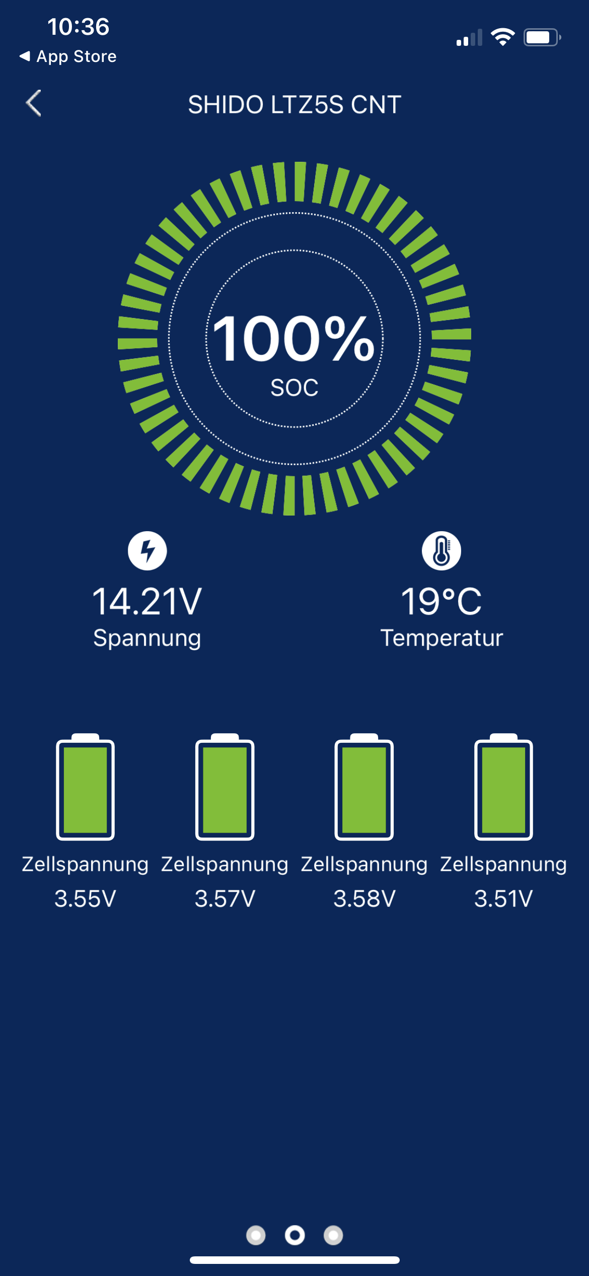

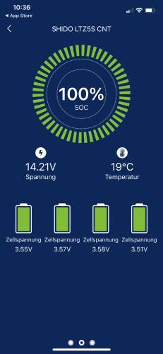

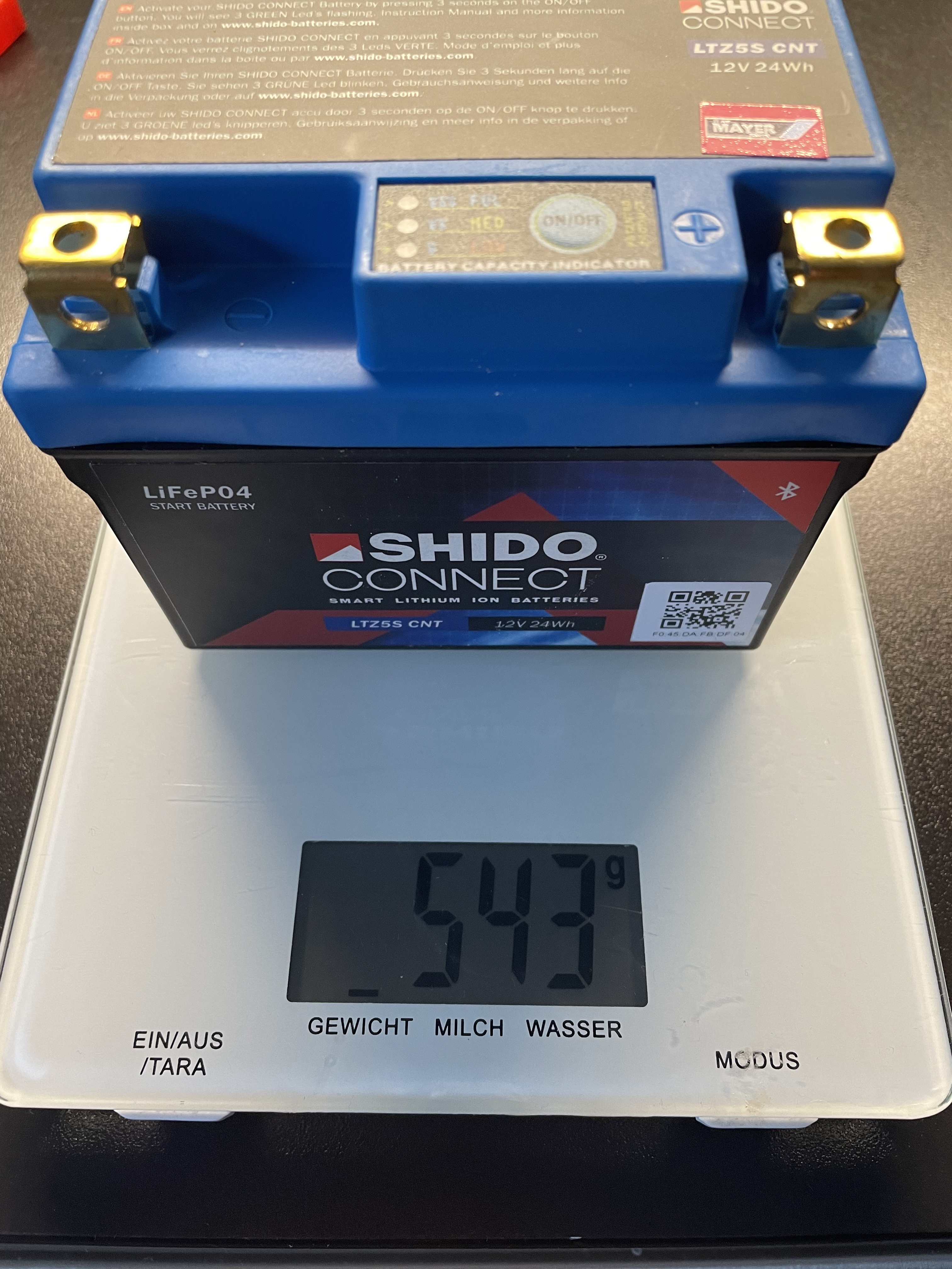

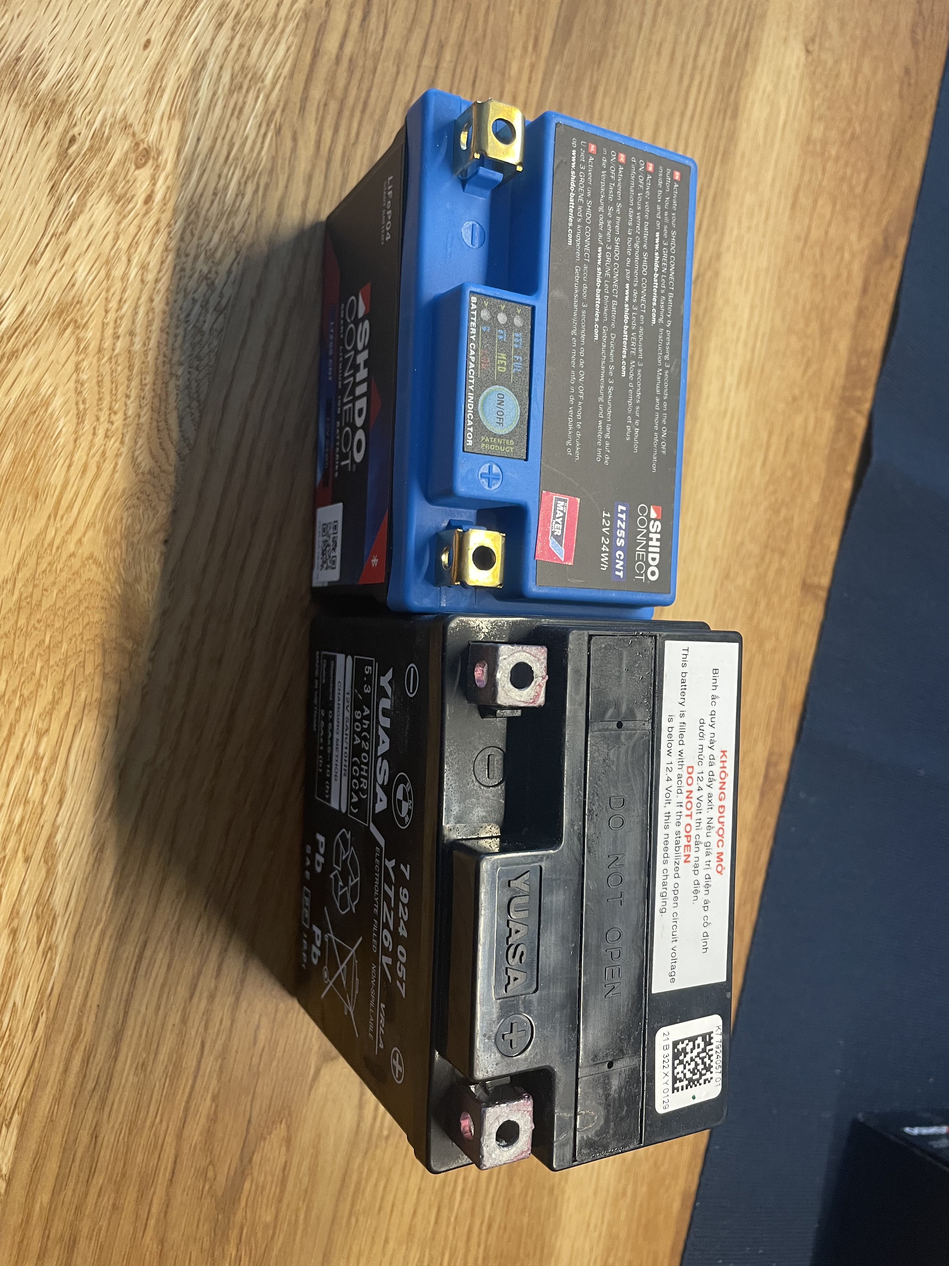

Anbei der Gewichtsvergleich, Bild der Live-Batterie-Daten aus der Shido-Connect, demontierte Teile ohne Verkleidungdoberteil sowie ungefähres Bild zum Größenvergleich.
