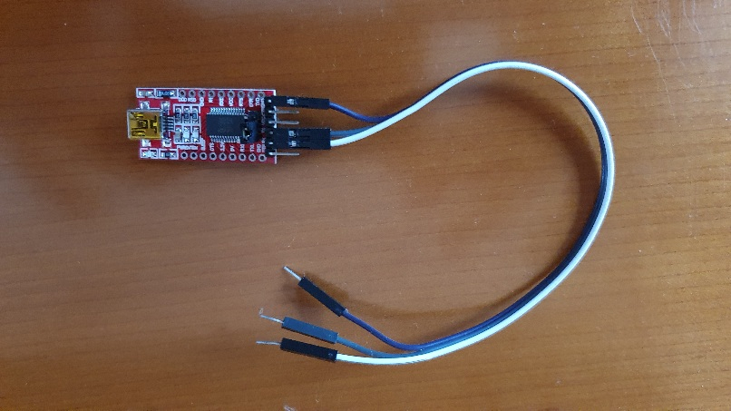

Meine Billiglösung sieht wie folgt aus:
Adapter gibt es z.B. hier in großer Auswahl.
