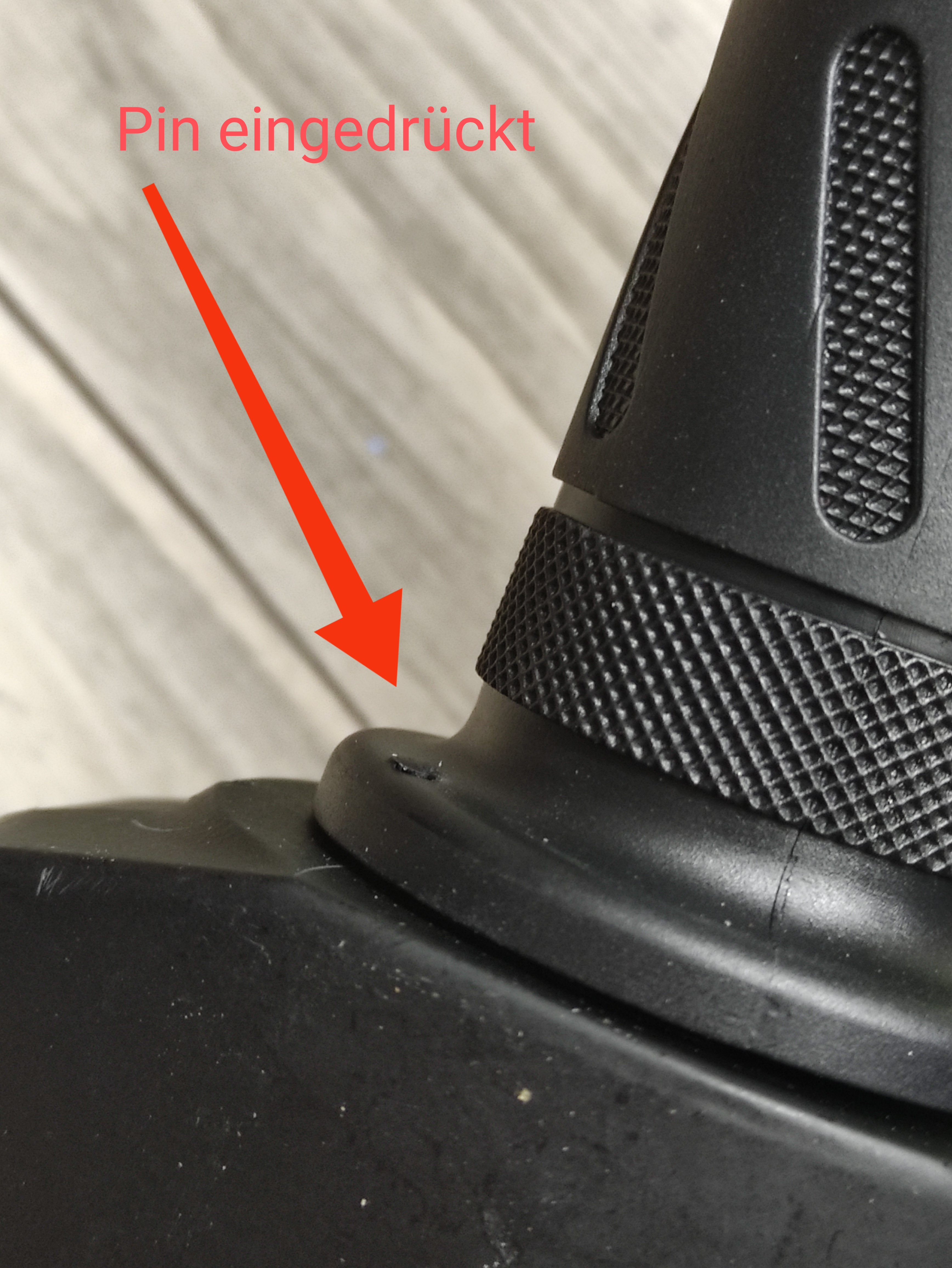

Nene, ich halte es schlicht und einfach mechanisch.
Im Prinzip ein kleiner Pin am Rand vom Gasgriff den ich bei Gaswegnahme mit dem Daumen reindrücken kann. Der sitzt im unteren Bereich und ist eingedrückt nicht wirklich sichtbar.
Dadurch wird der Weg vom Gasgriff mechanisch begrenzt.
Die untere Schale vom Gasgriff ist aus Alu und wird mit 2 Schrauben gelöst. Da Fräse ich im Halbmond eine Nut ein wo der Pin dann durchläuft beim drehen des Gasgriffs. Aber nur soweit wie ich die Nut gemacht habe. Dann blockiert der Pin den Griff und idealerweise genau an dem Punkt wo die erlaubte Geschwindigkeit ist.
Ein eher schlichtweg simples mechanisches Ding, aber erfüllt seinen Zweck und kostet nix.
Ist wie gesagt erstmal zum testen :mrgreen:

Auch schon mal nicht schlecht 💪 und wie geht der Pin wieder raus.

Dazu muss ich das Unterteil kurz lösen. Aber das sollte ja nicht ständig der Fall sein. Im besten Fall muss ich den Pin nie benutzen :mrgreen:
Ich wohne hier relativ ländlich und da ist das zum Glück eher selten mit der Kontrolle.
In den letzten 10 Jahren Roller fahren, bin ich einmal kontrolliert worden und das war diesen Sommer mit dem Sli5. Selbst da wurde lediglich nach dem Versicherungsnachweis und der Fahrgestellnummer geschaut.

Aber das ist dann mehr oder weniger eine "Einmallösung". Sobald der PIN gedrückt ist, gibt es kein Zurück mehr. Dann musst du den Gasgriff wieder auseinandernehmen, und den PIN wieder zurückdrücken. - Aber bei den sehr selten vorkommenden Polizeikontrollen würde diese Methode sicherlich ihren Zweck erfüllen.

Ja genau, wird man regelmäßig angehalten wäre das sicher irgendwann nervig. Ist ein kleiner Notnagel sozusagen ;)
Die ganze Sache mit dem schneller machen dient ja in erster Linie den kurzen über Land fahrten. In den Orten kann man vermutlich die Endgeschwindigkeit eh kaum nutzen. Aber gut mitschwimmen.
