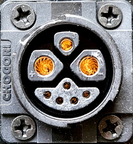

Danke für den Hinweis. Ich fragte mich schon warum der Chogori Stecker 8 Pins hat. 2, 1, 5. Ich nehme mal an es ist einer der 5. Ich werde mal
den Stecker und den Akku genauer anschauen. Den Akku hatte ich schon mal geöffnet...
Von dem BMS habe ich kein Bild gemacht...mal gucken ob es diesmal klappt...
Schönen Abend noch..

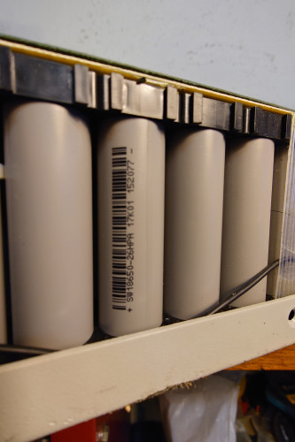

So...nun habe ich mich mal mit der Verkabelung beschäftigt. Also den Akku geöffnet und die Kabel durchgepiepst. Alles gut, nichts gefunden.
Das blaue Kabel ist die separat Minus Ladeleitung.
Auf den Stecker rechts gehen die 5 Pins vom Chogori Stecker. Ich weiß aber noch nicht genau für was die da sind. :?
Nun zum nächsten Problem...Nach dem drehen des Zündschlüssels schaltet das BMS nach ca.10 Sekunden ab, und auf der Platine blinkt ein rotes LED.
K. I. S. S.....Keep It Simple Stupid 8-)

Dazu kann ich nur kommentieren wie es bei manch anderen Rollern funktioniert.
Da gibt es die Funtion, dass über das Zündschloss nur ein Kontakt geschlossen wird, mit dem z. B. Batterie-Plus (der Pol vom Akku ist i. d. R. offen) über einen dünnen Pin des Akku-Steckers ins BMS zurückgegeben wird, oder bei anderen Rollern zwei dünne Steckerpins per Kontakt gebrückt werden.
Damit schaltet der Roller dann im BMS den Strom an, indem das BMS den bisher gesperrten Akku-Minus-Pol öffnet.
Geladen wird teilweise über den mittedicken Stecker-Pin des Chogori als Charge-Minus. (blaues Kabel?)
Über zwei weitere Pins läuft die RS485-Kommunikation mit dem Display (Akkuanzeige).
Für ein Abschalten des BMS kann es viele Gründe geben z.B.:
- Verbraucher nicht erkannt. (Schutzschalter Off)
- Anlaufstrom zu hoch. (Ewigkeit nicht am Akku)
- Eins der Zellspanungskabel mit Kontaktproblem.

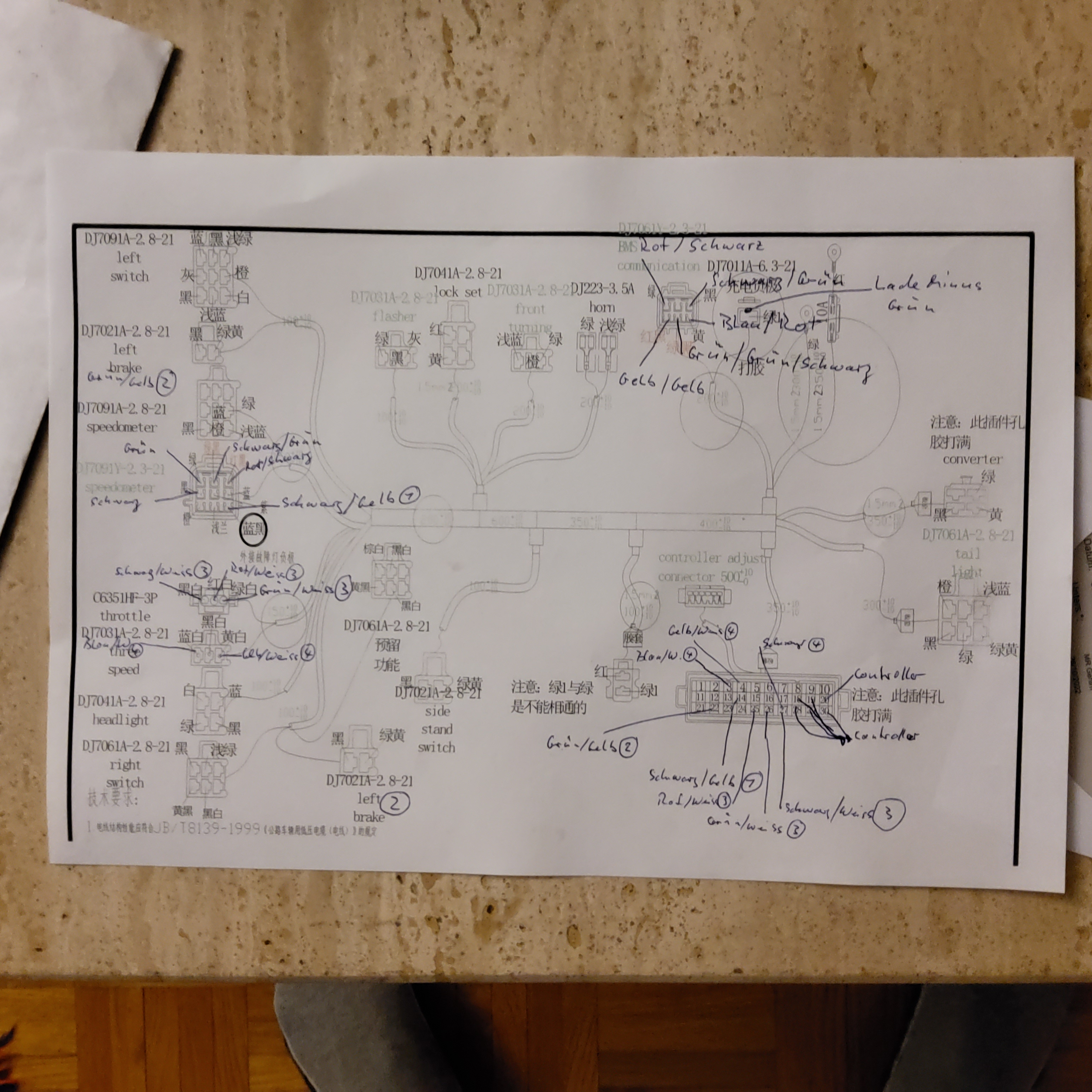

Vom BMS gehen die 5 Kabel auf eine Steckverbindung beim Controller die da heisst BMS Communication. Von da gehen ein paar nach vorne zu einer 9 poligen Steckverbindung genannt Speedometer.
Und ja, ich weiß, ich bin ein Chaot... :? :shock:
Es ist auch sehr schwierig 1. mit solch einem Schema zu arbeiten und 2. alleine die Kabel durchzupiepsen....so von wegen zu wenige und zu kurze Arme... oder so..
