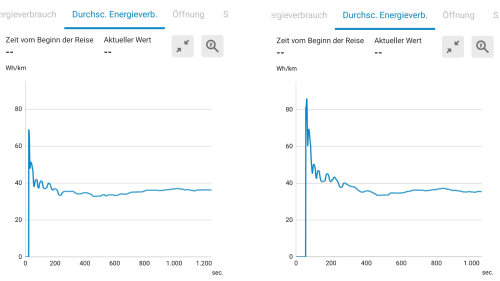

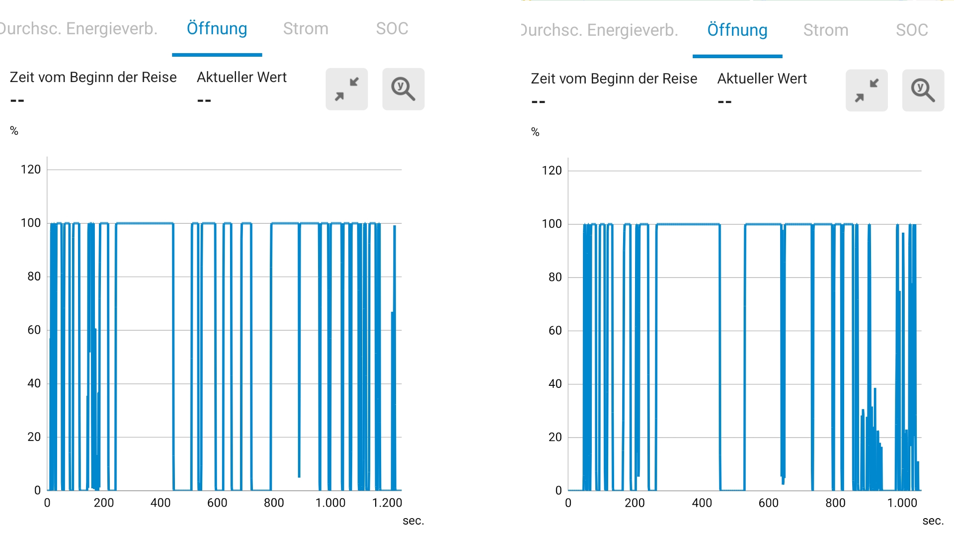

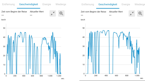

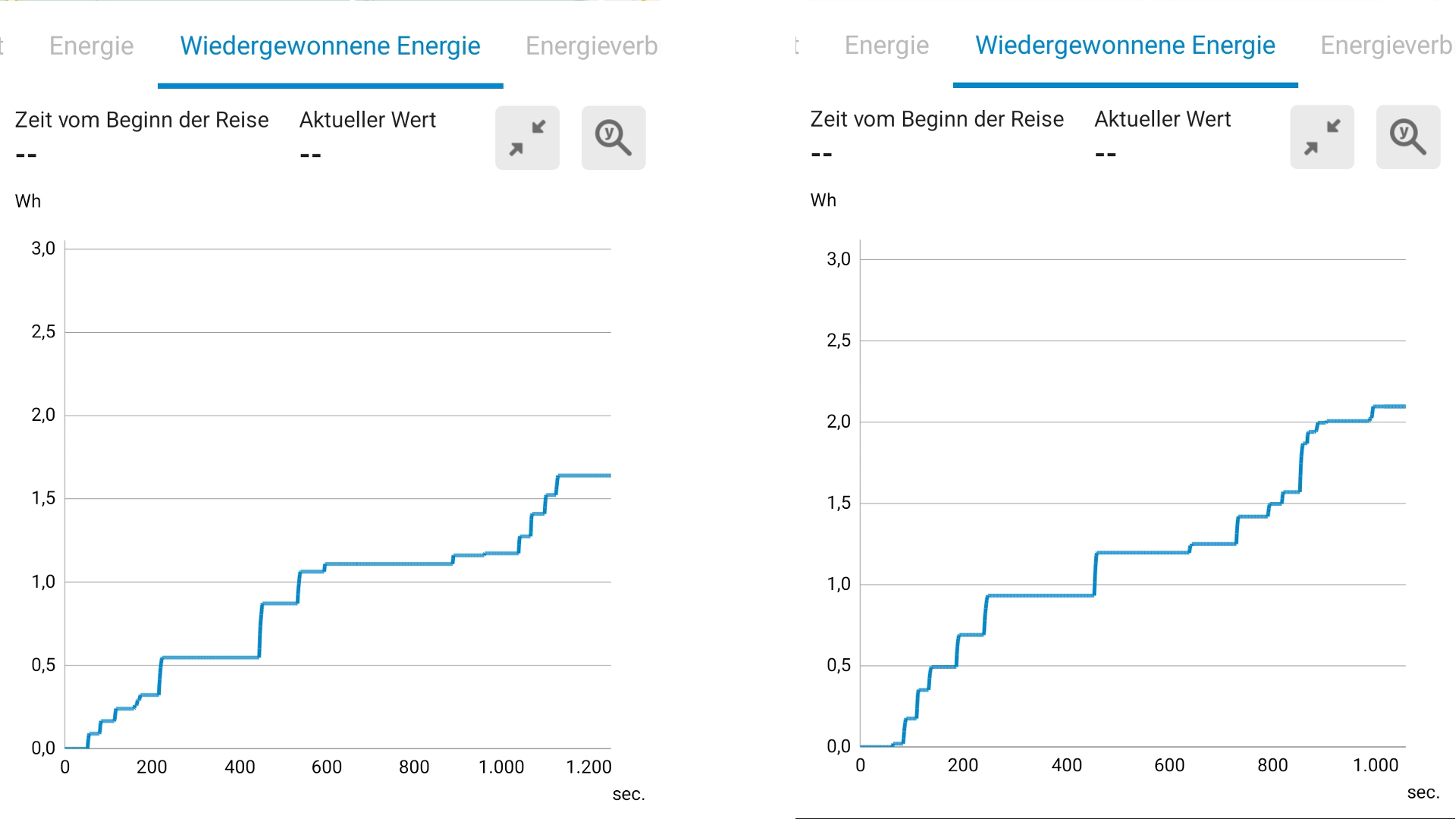

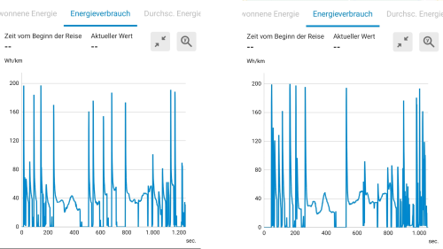

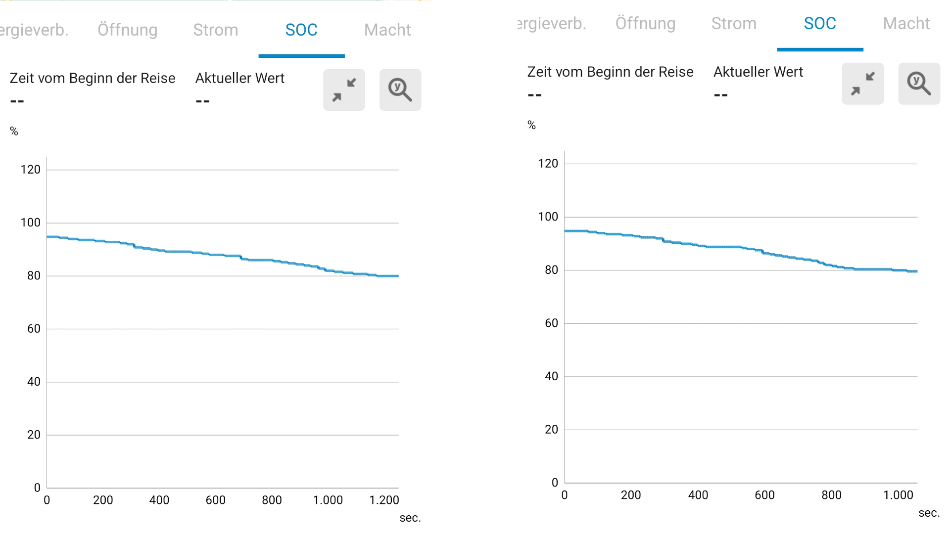

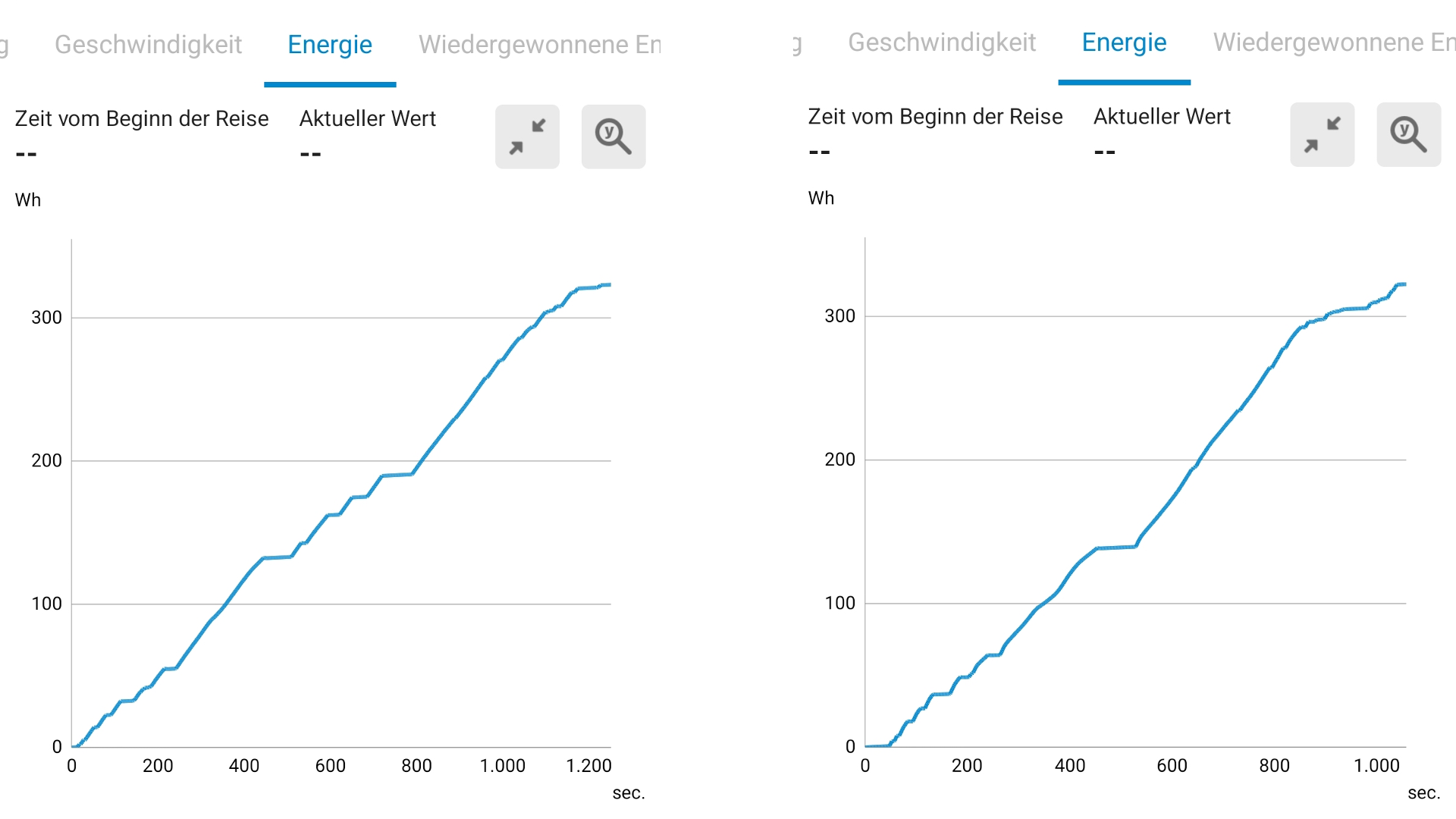

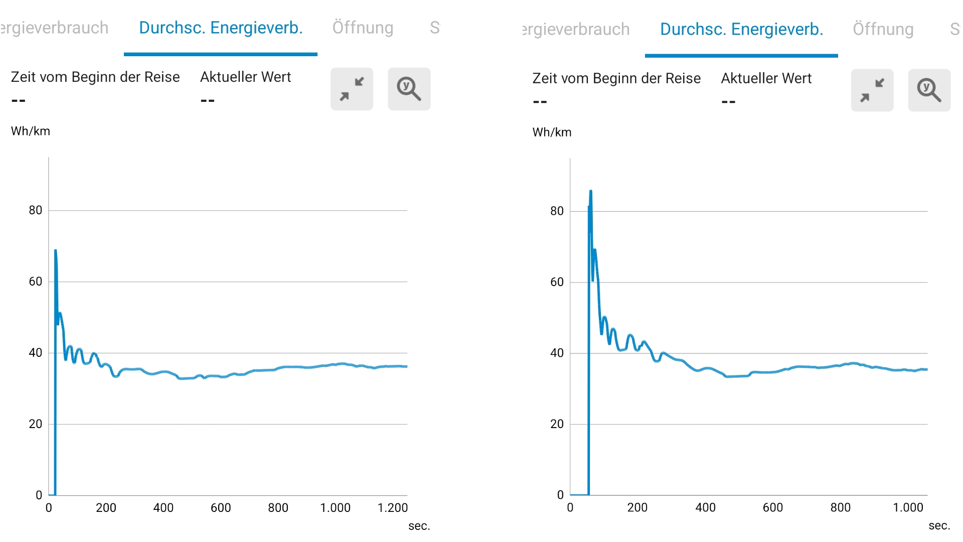

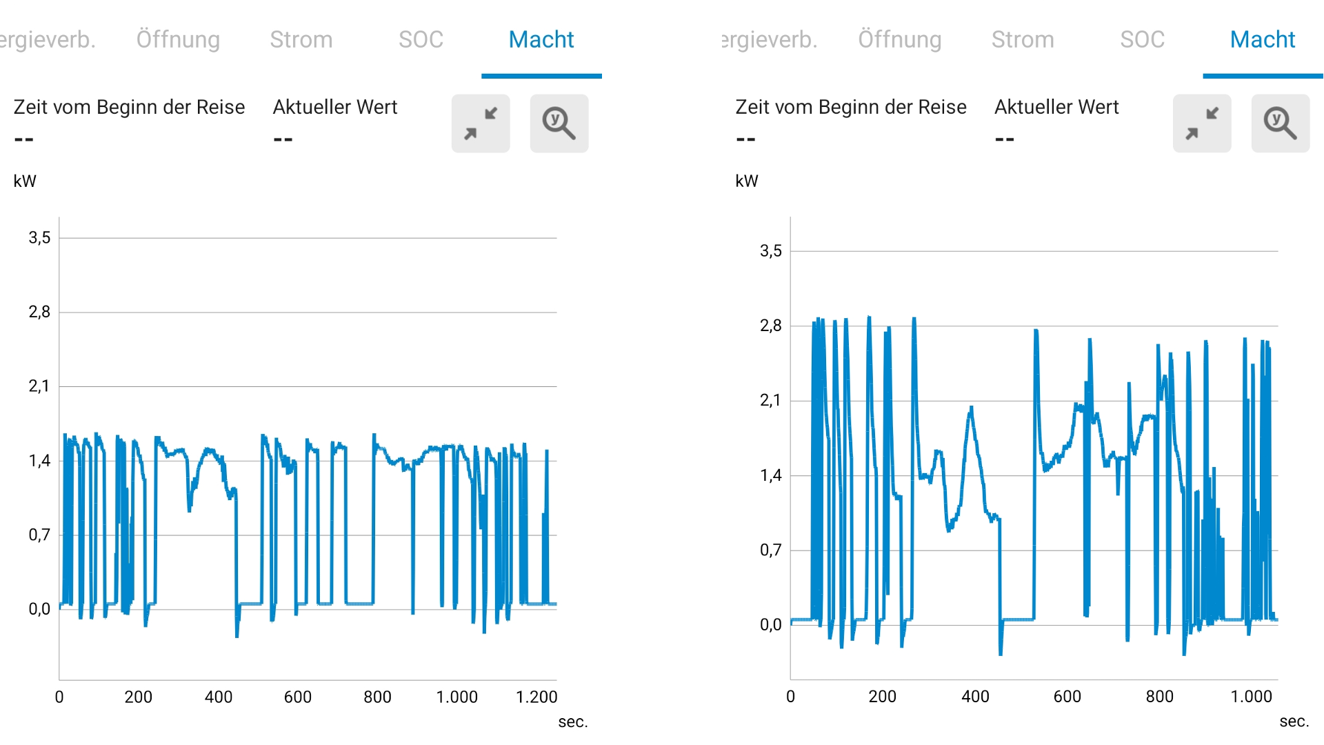

Ich habe mal aus der App die Daten zu einer Strecke, die ich regelmäßig fahre, vor und nach dem Update gegenübergestellt (siehe Bilder im Anhang).mike-1313 hat geschrieben: ↑Do 11. Aug 2022, 17:43Hallo,

Man erkennt, dass man die Strecke (ca. 9,0km) in einer kürzen Zeit (17:37 versus 20:50) schaffen kann - die Verkehrslage war vergleich, tendenziell bei der kürzeren Zeit sogar schlechter (siehe Aufnahme zur Öffnung). Bei dem Geschwindigkeitsgraphen ist deutlich zu erkennen, dass dieser öfter einen höheren Wert erreicht - bei der Strecke geht es oft (leicht) bergauf. Die verbrauchte Gesamtenergie ist dahingegen ungefähr gleich geblieben - es wurde sogar mehr Energie zurückgewonnen. Der durchschnittliche Verbrauch ist am Anfang höher und gegen Ende recht ähnlich. Dahingegen erkennt man bei der Stromaufnahme (50A vs 30A) den deutlichsten Unterschied, der sich folglich auch bei der Leistungswerten (2.8kW vs 1.5kW) abbildet.
Meiner Meinung nach ist dies ein gigantischer Unterschied. So ist nun auch Bergauffahren möglich und nicht nur auf ebener Strecke.

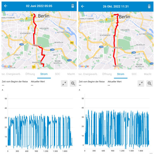

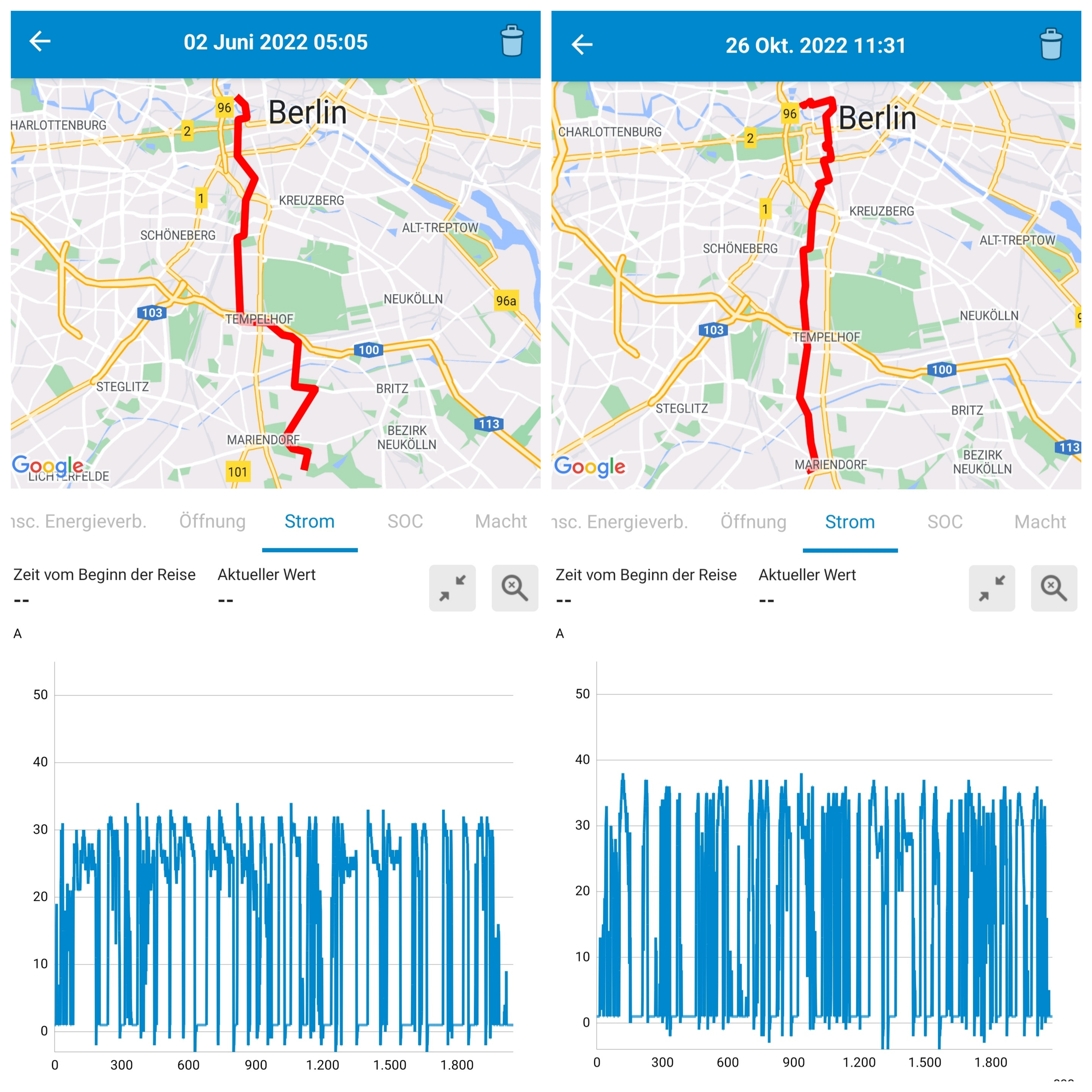

Hallo Ihr,
vor allem die Grafiken zu Macht und Strom sind sehr unterschiedlich. Bei mir sieht das da gegen richtig mies aus. Immer einmal vor Update und danach, sieht man am Datum. Bei Strom ist wenigstens ein kleiner Unterschied zu sehen. Hoffe das mit den Bildern klappt.
