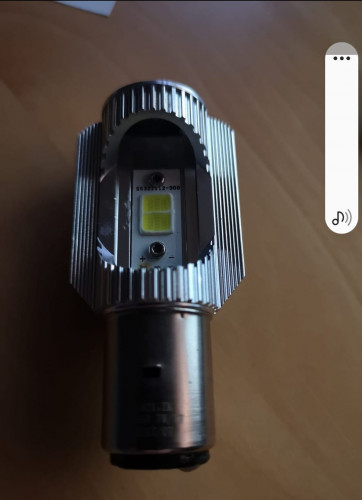

bei meinem Neptun 70 km/h BJ.2019, 2500km gelaufen ist jetzt schon die Abblend- Fernlicht LED defekt.
Kann ich diese selbst austauschen? Was kostet sie und wo kann ich sie bekommen?

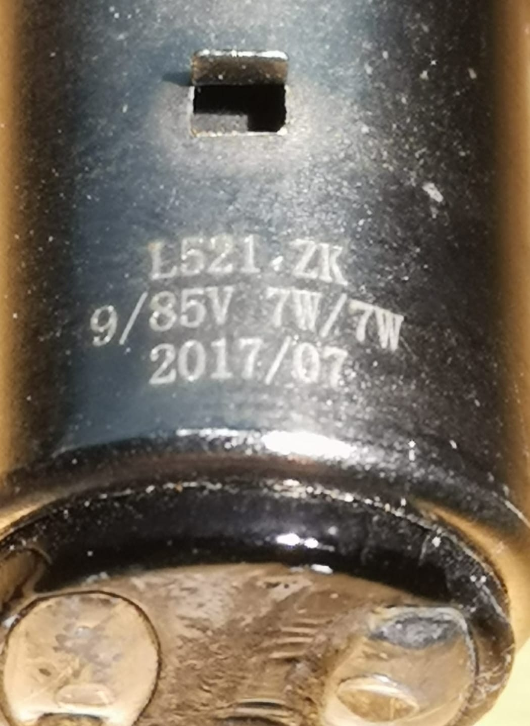

Hallo Ralf, hatte sich das Problem inzwischen geklärt? Und wenn, wie?
Anscheinend ist es eine BA20D H6, z. B.
https://www.ebay.de/itm/312881914452?mk ... &media=SMS
Das Original scheint ja bis 84V spannungsfest zu sein (?). Bei dem Ebay-Exemplar ist 12-30 Volt angegeben. Aber im Uranus müsste der Scheinwerfer im 12v-Kreis hängen, nicht etwa an der Akku Spannung. Insofern ist es egal.
Schöne Grüße, Bertolt
