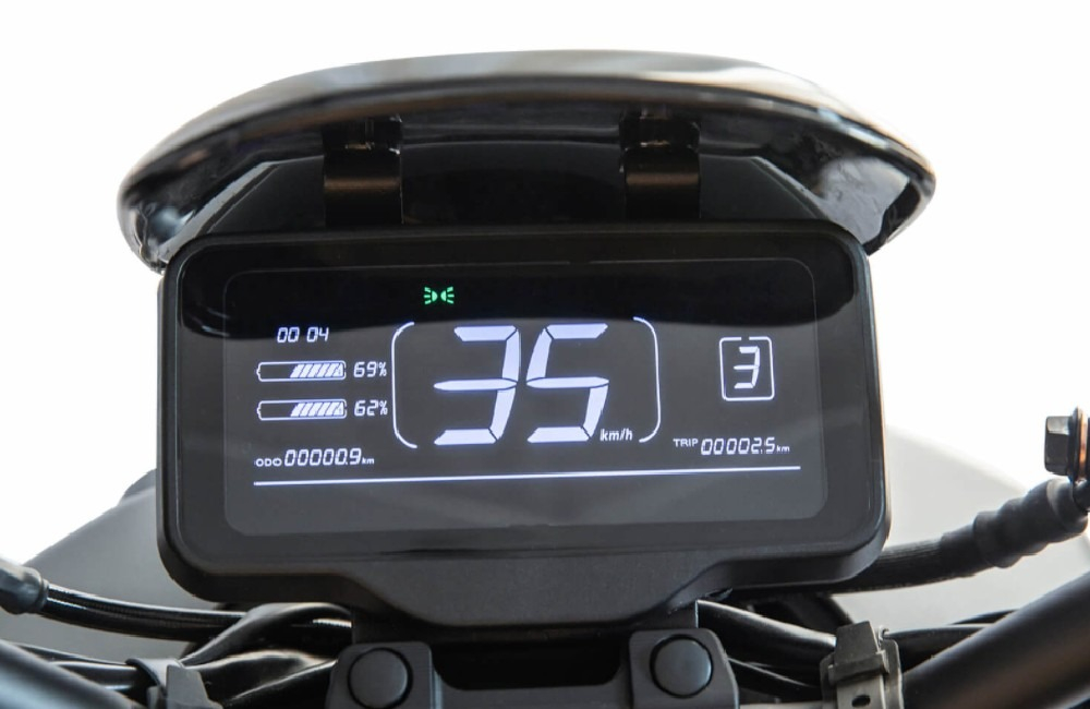

Könnte man nicht einfach den Tacho vom S8 nehmen ? Da ist eine Uhr sowie Trip Anzeige schon verbaut.

Ist das nicht das selbe Display? Dachte es werden vom Roller selbst nur andere Daten auf das Display übertragen

Ist nicht das selbe Display. Sehr gut daran zu erkennen, das beim S5 die durchgehende Linie 2x unterbrochen ist.

Was kostet der?... Kurz mal nachsehen.... Gesucht, nichts gefunden. Wird der Tacho überhaupt von NM als Ersatzteil angeboten?

Dieser Tacho hat auch Knöpfe an der Rückseite für die Uhr und die Trip Anzeige zurück zu setzen.
