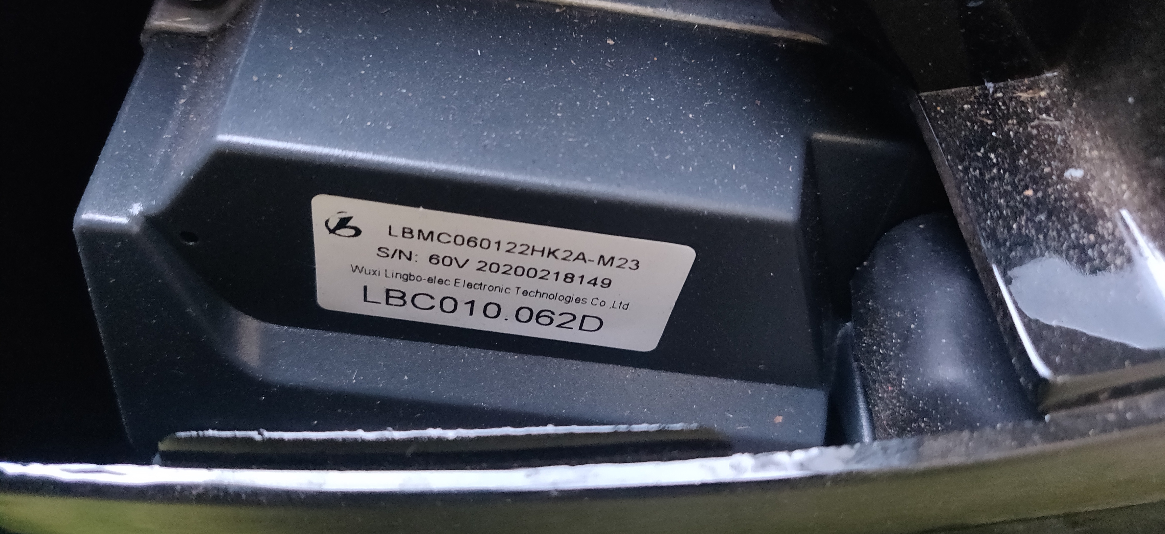

Moin, mein "neuer" Nova Retro hat auch so einen Controller. Der Roller hat keinen Lichtschalter und Coming Home.
Der Fehler ist: das komplette Licht flackert nach dem Ausschalten der Zündung endlos weiter. Prüfung im Ausschlussverfahren hat nicht geholfen.
Jemand eine Idee , wie ich das Licht ausbekomme ohne Hauptsicherung ??

Auch dein neuer Roller wird einen DC DC Wandler 60V auf 12V haben. Der DC DC wird über das Zündschloß eingeschaltet. Neuerdings gibt es DC DC's wo die 60V immer anliegen und der DC DC über ein zusätzliches Kabel EINgeschaltet wird. (Läßt man im Wohnzimmer den AUSschalter weg, brennt das Licht immer) Ich vermute, dass der DC DC eine Macke hat.

Im Gegensatz zu den andern 2 hat der Wandler 4 Kabel, da werde ich da einfach einen Schalter setzen oder doch einen Wandler kaufen

rot = 60V gelb = 12V schwarz = ground Masse und grün zum Zünschloß = Spannungswandler einschalten? Schont das Zündschloß ...

Das klingt nach einem Plan.
