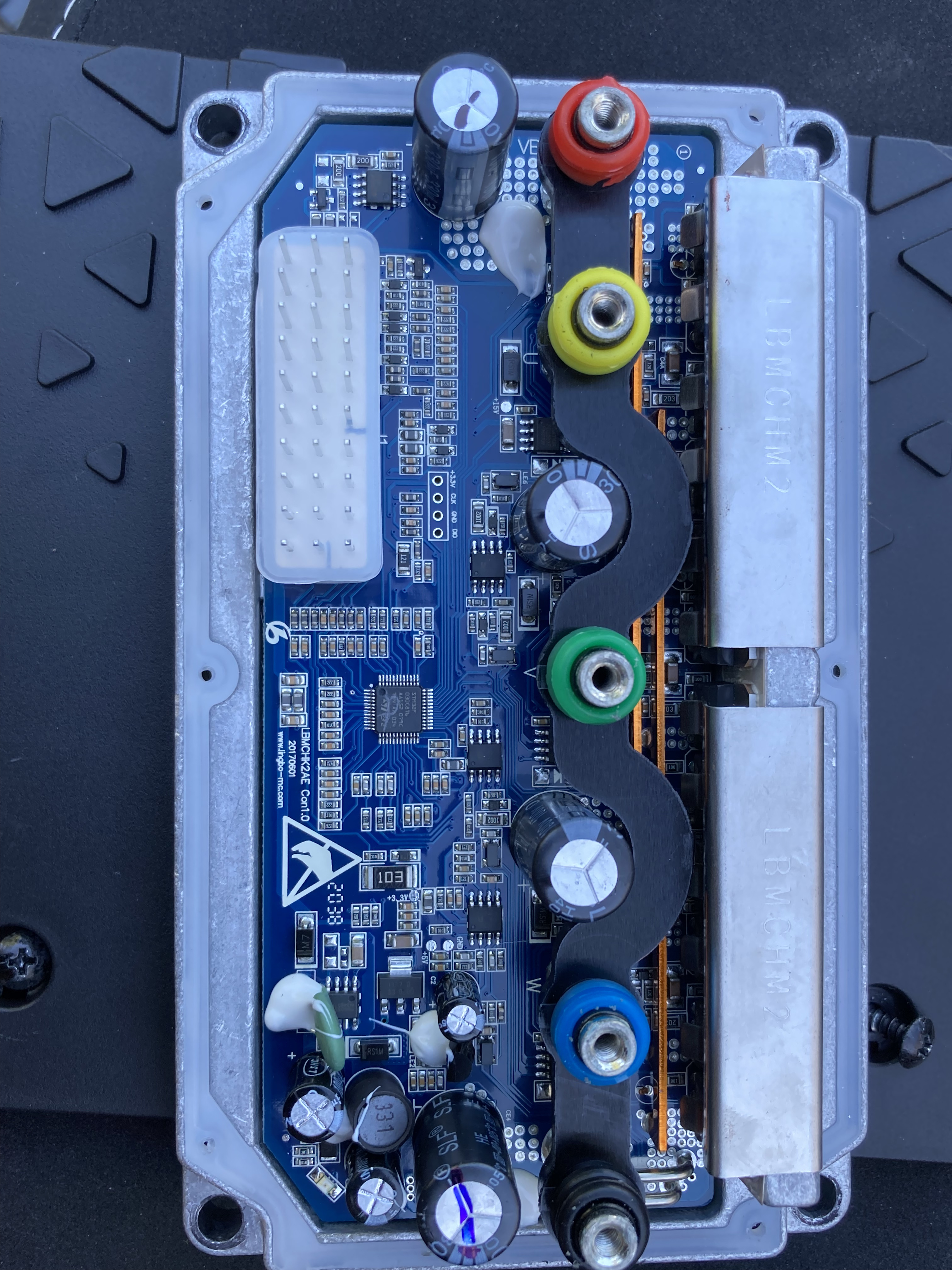

hat jemand bereits die Abdeckung abgeschraubt und paar Fotos gemacht? mir geht es um die kleine schwarze Stecker, ist der vorhanden?

meinst du den Controllerabdeckung vom S5 ?
Ich hoffe das ist das richtige Foto,hatte an dem Tag auch den Controller vom CUX ausgebaut und geöffnet um zu vergleichen! Das zweite Bild hänge ich auch nochmal an .
Gruß Olaf

Nein, ich meine vom Tuningsmodul schwarze 2polige Kabel.
