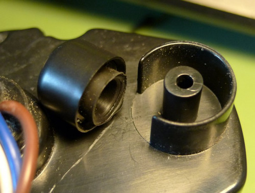

Ich habe gerade den Scheinwerfer auf der Werkbank. Gegenüber von der Einstellschraube ist mir so eine Kunststoffkappe aufgefallen. Diese lässt sich abziehen.
Zum Vorschein kommt ein tiefes Loch. Weiß jemand, wozu das dient? Ich habe mit einem Otoskop reingeleuchtet, kann aber nichts erkennen. Wenn ich einen Schlitzschraubendreher reinstecke, dann lässt sich dieser nur ein paar Grad drehen. Sollte das womöglich die gesuchte Möglichkeit sein, das Fernlicht unabhängig vom Abblendlicht einzustellen? Ich möchte nichts kaputtmachen und wollte deshalb erstmal fragen. Hat jemand Ahnung oder wenigstens einen Verdacht, wozu das sorgfältig geschützte Loch gut sein könnte?- Pfriemler

Ich bin ja auch ein unerschrockener Pfriemler vor dem Herrn (nomen est omen!), aber hier bin ich mangels Eigenerfahrung ratlos. Leider reicht mein Aufgabenvolumen bis weit ins nächste Jahr, so dass ich nicht mal so eben ein paar Stunden am Roller investiere. Eine Einstellungsmöglichkeit würde mich auch freuen unabhängig vom Gesamtscheinwerfer. Wenn man den so weit herunterdreht, dass das Fernlicht passt, sieht man ja im Abblendlicht kaum noch was. Ich hatte zumindest den Eindruck, dass sich beide Scheinwerfer beim Einstellen gesenkt haben - insofern ist da eher nichts mit "unabhängig".
Ab Werk war der Scheinwerfer - auch nach der Inspektion - definitiv zu hoch, ich hatte auf 200 Metern noch Reflekionen von den "Katzenaugen" der Autorücklichter. Hoffe mein Gegenverkehr war nicht zu arg am Fluchen. Heutzutage blenden ja schon Fahrrad-LED-Scheinwerfer ganz beachtlich, und deren Besitzer scheren sich zumeist einen feuchten Dreck wo die Dinger hinleuchten.
Siehst Du denn wirklich gar nichts? Ich habe so kleine Lämpchen, die ich gern mal in solche Löcher reinhalte. Ich würde auch mal ne Fremdspeisung am Labornetzteil machen (12V, Strombegrenzung 400mA) und dann schauen, ob sich beim Geprokel im Loch irgendwas ändert.
Nachtrag: könnte es sich vielleicht nur um einen sorgfältig ausgeführten "Druckausgleich" oder sonstiges bei einem ansonsten luftdicht verkapselten Frontscheinerfer handeln? z.B. um das Eindringen von Luftfeuchtigkeit zu vermeiden und ein Beschlagen von innen zu verhindern?

Das sieht schon sehr nach einen Entlüftungsstopfen aus.

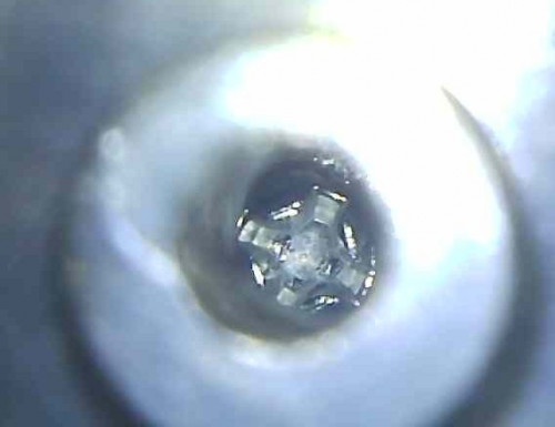

Das Loch hat 3,3 mm Innendurchmesser und ist 45 mm tief. Ich habe einen Schrumpfschlauch auf den Stutzen aufgeschrumpft und mit dem Mund die Luft angezogen. Zum Einatmen reicht es nicht, aber da kommt schon eine Menge Luft. Der Scheinwerfer ist also nicht luftdicht, somit braucht er auch keinen Druckausgleich.
Ich wollte schon aufgeben, dann ist mir mein Taschenlampenvorsatz für tiefe Löcher wieder eingefallen. Damit konnte ich dann den Kopf einer Kreuzschlitzschraube sehen. PH0 passt. Scheinwerfer in den Kugelkopf-Schraubstock und sowohl mit Abblendlicht als auch mit Fernlicht an der Schraube gedreht. Keine Änderung erkennbar. Es fühlt sich so an, als sei das keine Einstellschraube sondern eine Befestigungsschraube. Rechts rum gibt es einen Anschlag, links rum geht es immer leichter.
Ich gebe auf. Schade, wäre schön gewesen, wenn es da eine Einstellmöglichkeit gegeben hätte. Sollte ich mal einen Scheinwerfer zerlegen, schaue ich mir die Funktion an und liefere Bilder.
