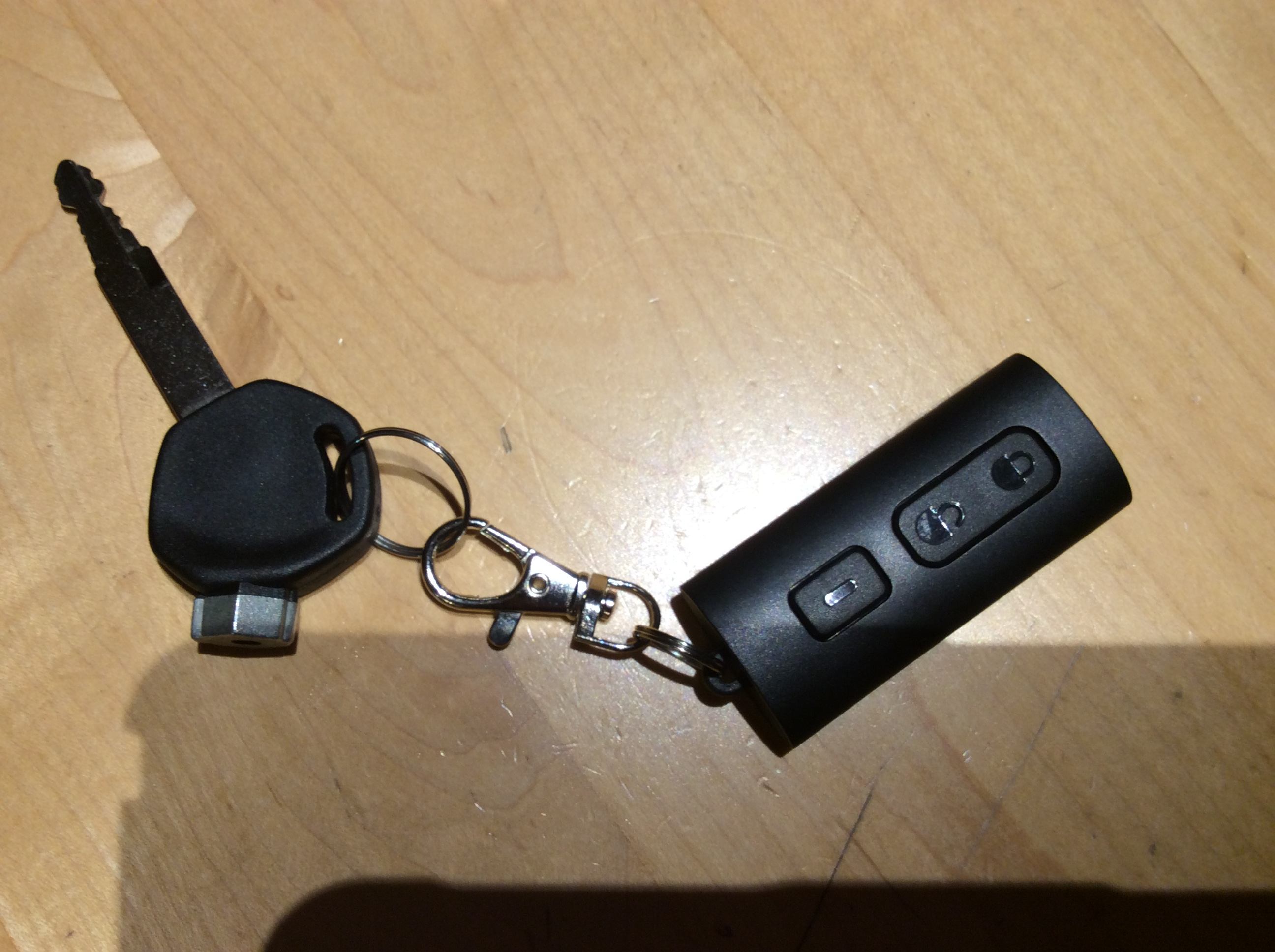

Was mir auffiel, der Start per Fernbedienung geht nur ab und an. Das kann ich aber verschmerzen.

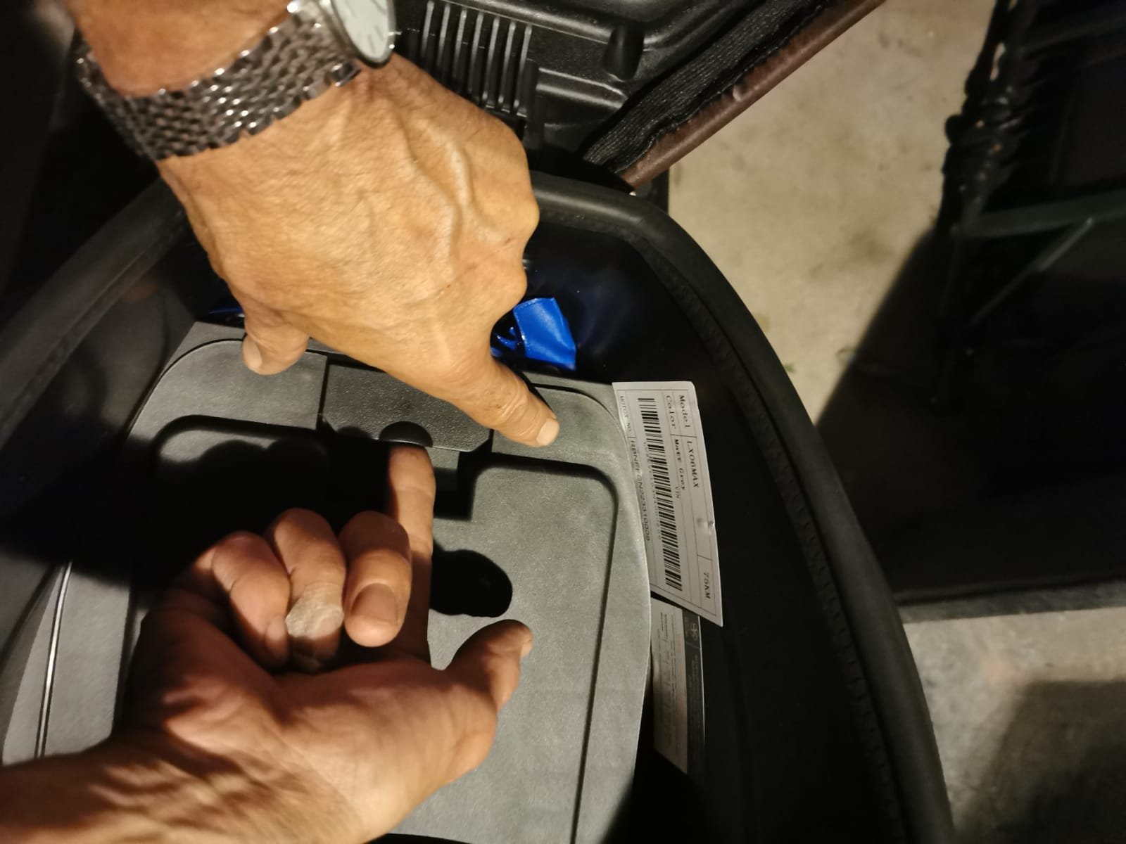

Hier die Fotos von der Klappe
Abdeckplatte für Akkufach Sli6 Max 2
Abdeckplatte für Akkufach Sli6 Max 1

Hallo Ferdi, habe zwar selber nur eine Sli5 aber vermute das die Fernbedienung gleich funktioniert.
Doppelt klicken auf ⚡ macht Remote Start
Klicken auf aufschließen beendet Remote Start/ deaktiviert Alarmanlage
Klicken aus abschließen aktiviert Alarmanlage
Zudem scheint bei schwacher Knopf Zelle das ganze nur noch sehr sporadisch zu funktionieren.
Die Fernbedienung müsste auch eine Feedback led haben welche bein jedem Tastendruck aufleuchten sollte.

@ Julian: Danke für den Tipp! Nova hat bei mir eine andere Fernbedienung mitgegeben als von Sli5 bekannt oder beim Sli6 im Handbuch abgebildet. Die Funktionsweise ist aber immer noch wie von Dir erklärt! Vielen Dank.

Die Bilder von gestern Abend zeigen die neue Klappe über dem Akkufach. Ist Die bei Deiner auch verbaut?
Das Rausmachen ist etwas tricky. Mann muss erst auf der Seite wo sich der Hebel befindet außen herunterdrücken und dann kann der Hebel erst zum Entriegeln betätigt werden. Der Techniker der auslieferte kannte die Klappe selber noch nicht.
Wer nun denkt,“ cool zusätzlicher Diebstahl Schutz für die Akkus“, der täuscht sich leider. der Techniker hat die Klappe mit nem Schraubendreher rausgehebelt. ;) . Aber macht zumindest ein besseres Gefühl als etwas direkt auf die Akkus zu legen. ( auch wenn da ja theoretisch nix passieren kann.)
