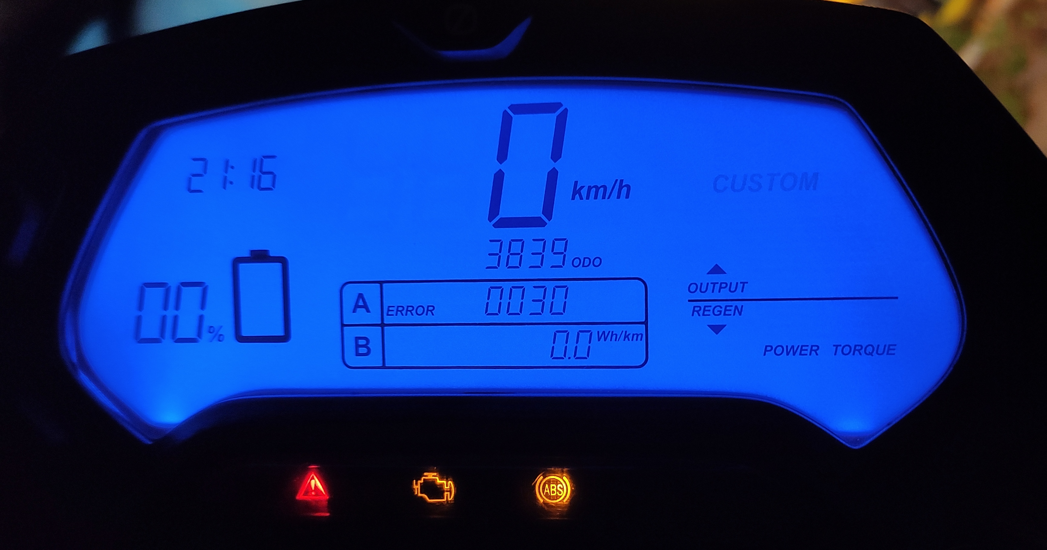

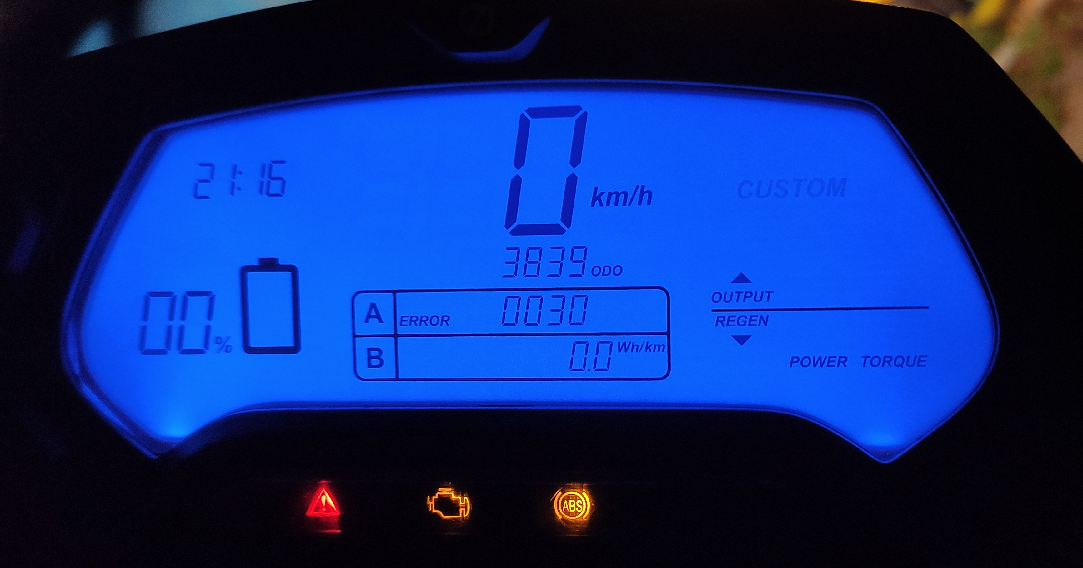

Hab meine Zero s 11kw (2021) auf 80% vollgeladen und bin damit von hbs nach Magdeburg Gefahren (53km), Akku hatte noch 49%. Wollte ebend noch Mal einen Weg machen und läuft nun nicht mehr an. Haufenweise Fehler im Display zum Beispiel 48, 49, 25, 44, 30, 40, 06, 45,

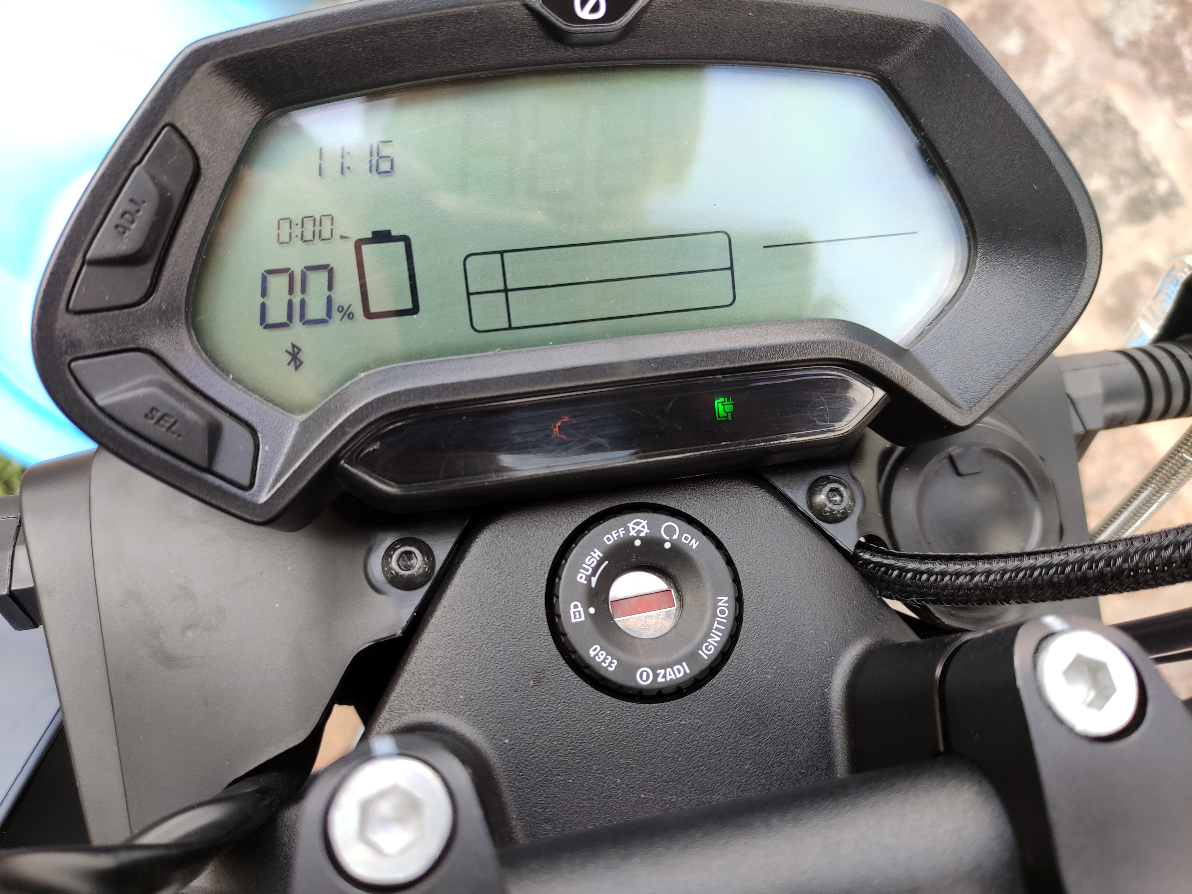

Dazu kommt daß der Ladestand von der Batterie nicht mehr angezeigt wird. Keine Reichweite oder ähnliches. Der Elektromotor springt nicht mehr an. Es kommt kein Strom an.
Aber Licht, Fernlicht, Hupe, Bremslicht und generell die Armaturen kann man ansteuern und funktionieren auch. Die Warnleuchte macht
2kurz,...dann Pause,....4 kurz

48 SEVCON-Start Deaktivierung (Controller aus)
49 Schütz offen Deaktivierung (Schütz bleibt offen, keine Batteriespannung geht nach außen)
25 Schütz offen Warnung
44 Not-Halt-Vorrichtung Deaktivierung (das wäre der rote Killswitch - der ist schon auf an????)
30 BMS CAN-Fehler
40 BMS Gashebel En Verdrahtung Deaktivierung
06 BMS Gashebel aktivieren Verdrahtungsfehler => ist womöglich DAS der Fehler? Das Kabel vom Fahrgriff verschwindet unterm Instrumentenpilz. Darunter sollte der Stecker zu finden sein. Vielleicht ist da ein Pin locker? Von Wasser überschwemmt?
45 Ständerschalter Deaktivierung (normal, wenn Seitenständer ausgeklppt ist)
30 BMS CAN-Fehler

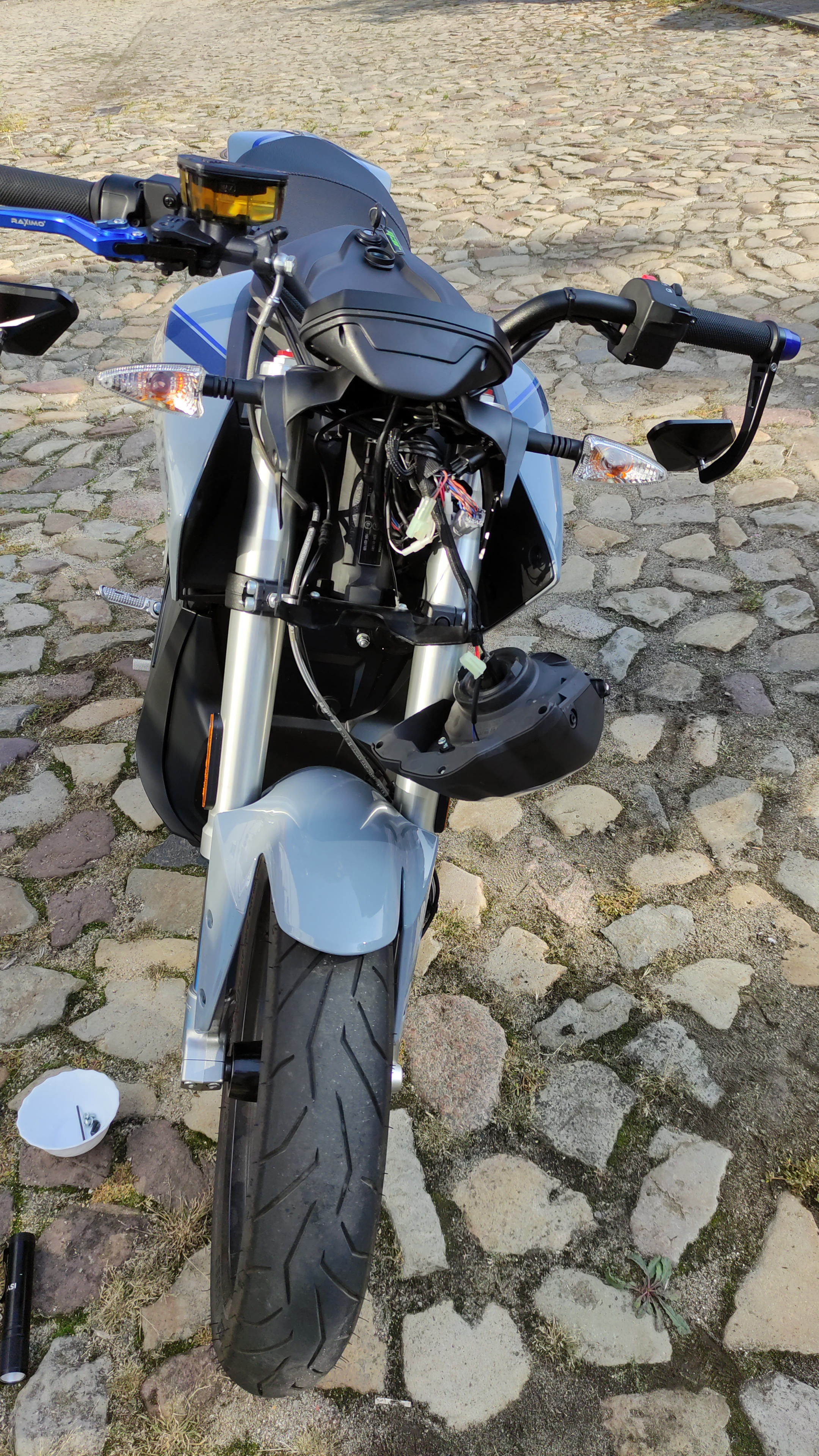

Habe jetzt geschaut wegen dem Gashebel, das Kabel verschwindet unter dem Pilz, es ist leider ohne die Maske abzuschrauben nicht erkennbar wohin das Kabel geht und ob irgendwo ein Kabel locker ist. Kann ich denn überhaupt einfach so an den Kabeln dran gehen? Wegen Überspannung?

Der Fahrgriff funktioniert mit 5V, das ist völlig ungefährlich. Und ja, Du musst die Maske abbauen, um an den Zwischenstecker zu kommen. Womöglich auch den Instrumentenpilz lösen.

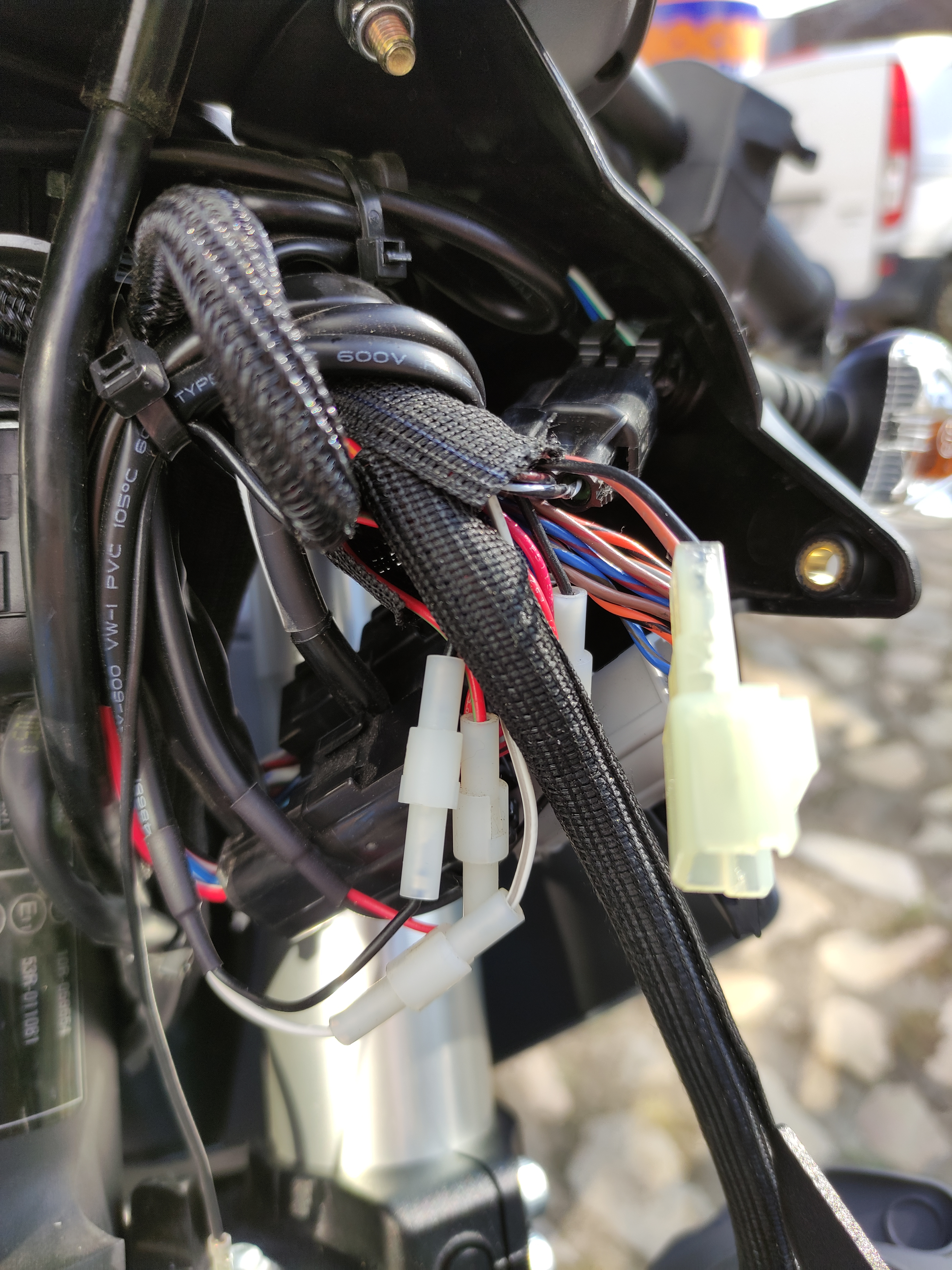

Also die Kabel scheinen alle richtig gesteckt zu sein.
Ist alles trocken und scheint auch kein Wasser abgekommen zu haben.
Das sind doch diese vielen kleinen Steckverbindung die hinter Maske sich Verbergen?

Speziell das Kabel vom Fahrgriff da runter verfolgen, und da nach der Steckverbindung schauen, ob alle Pins richtig drinstecken. Dazu den Stecker trennen, muss dazu entriegelt werden.

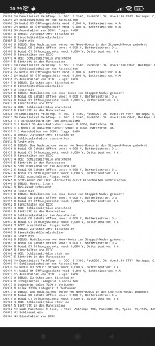

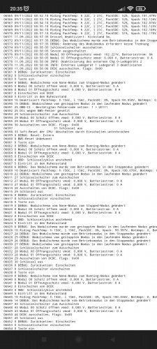

Er hat jetzt etwas Ausgelesen über die Zero App, kann die Datei aber nicht öffnen, was für eine App brauche ich dafür?

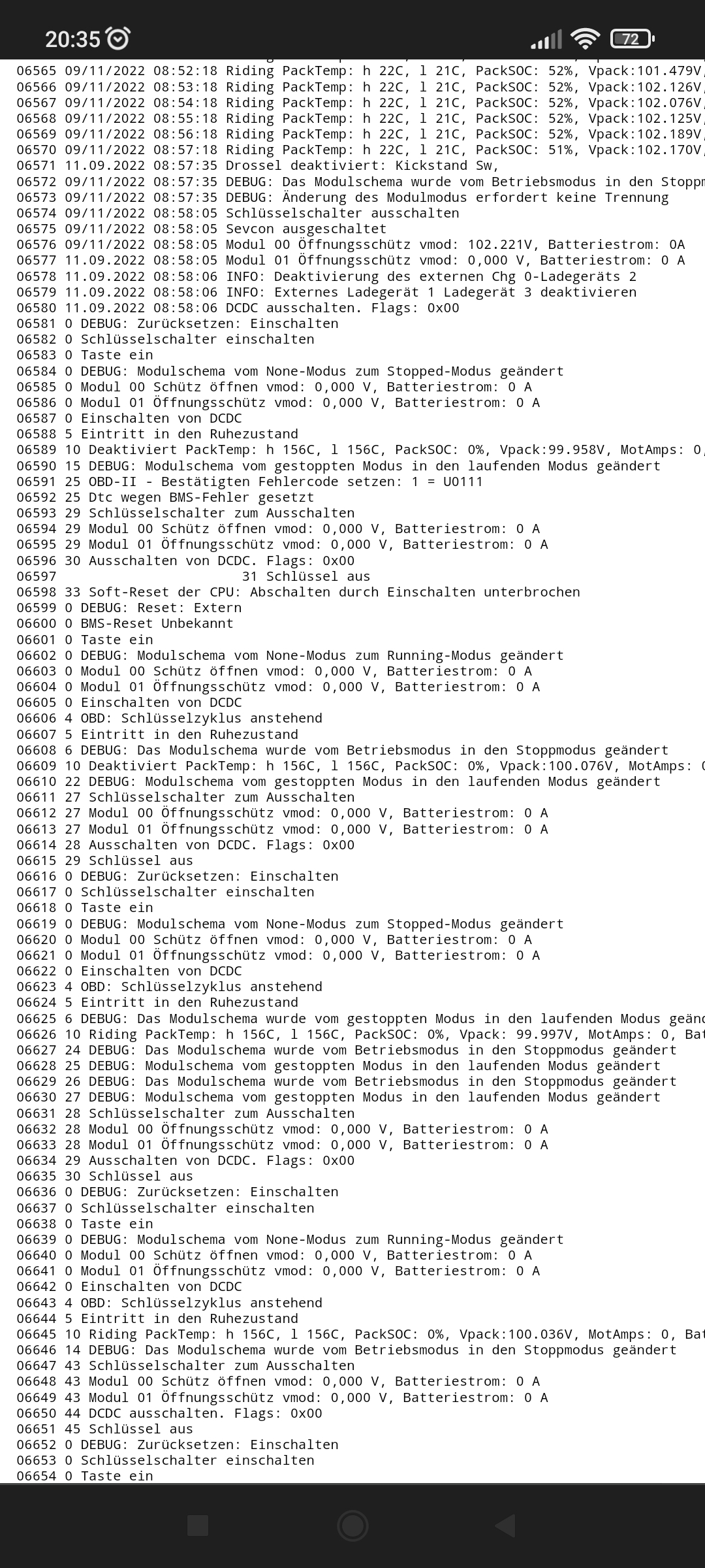

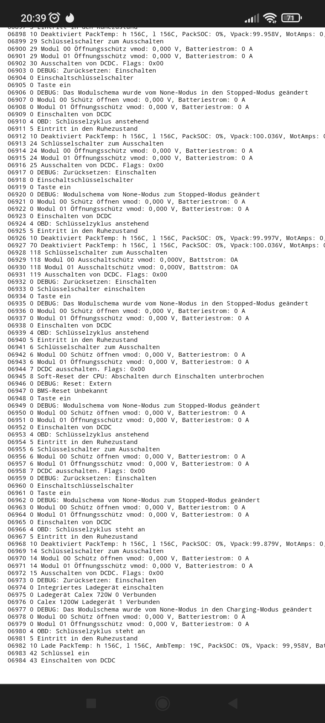

Die Dateien aus dem Motorrad muss man mit einem online parser übersetzen lasen in Text, habe den Link aber gerade nicht. Ist aber wirklich Händler-Sache!
- Beiträge: 19340
Re: Dringend Hilfe gesucht! Zero defekt!
Hier die Website, wo man mit dem obersten Link die vom Mopped heruntergeladenen Dateien hochladen kann zum Entschlüsseln. Zurück kommt eine txt Datei, die lesbar ist.
https://home.hasslers.net/zerologparser/
