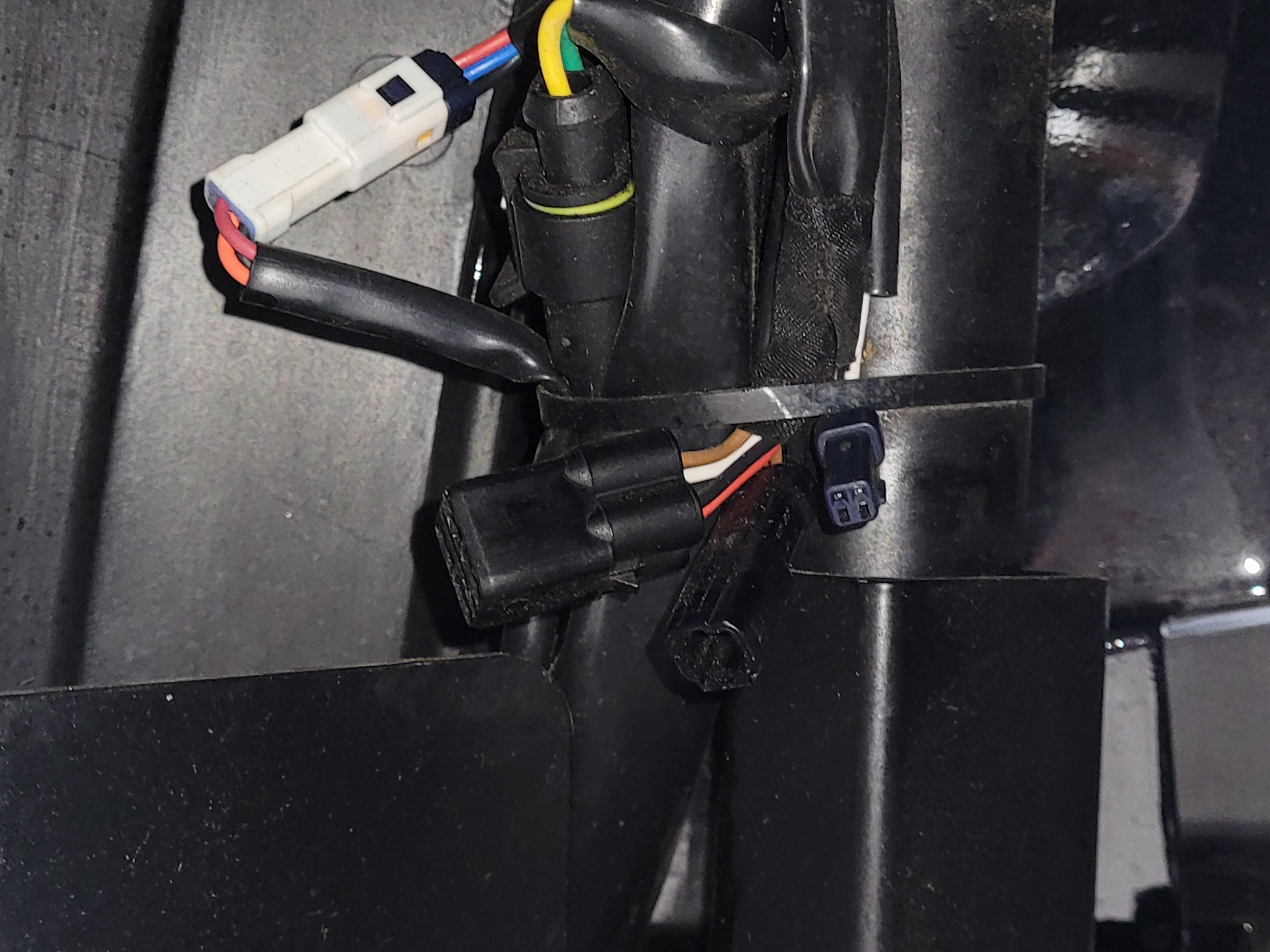

Im Mo neben der OBD finde ich noch je einen zweipoligen Stecker/Buchse, die beim Kauf offen und nach dem 1. Service miteinander verbunden waren. Das kann aber nix mit dem R-Auxiliary zu tun haben.

zum "R - Auxiliary": Bei mir sind im Akkufach insges. 3 offene Steckkontakte: 1x4pol., 1x3pol. 1+2pol. Siehe Bild. Habe die jetzt nicht nachverfolgt. Schade, dass der Stromlaufplan keine Aderfarben angibt. Der Auxiliary ist laut Plan 4-polig. U1 Battery-Block, U2 Helmet Top, U3 Helmet Bot:

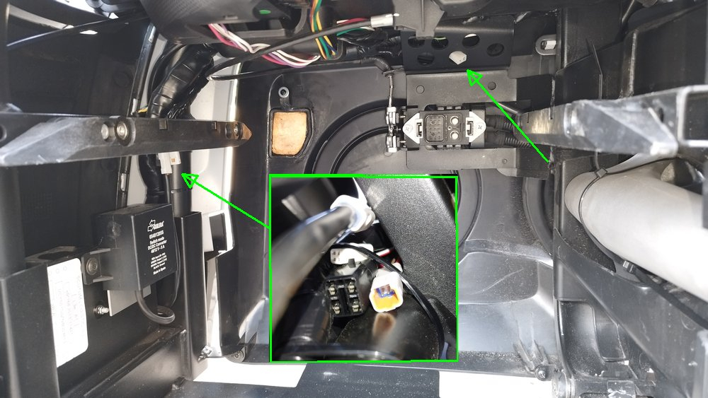

Eine Trennung von VBatI und VBatE dürfte auch aus anderem Grund vorliegen: Beim Laden des Akkus im Roller wird auf jeden Fall VBatE aktiv (und damit USB-Buchse, Display etc), aber nicht der Hochstromausgang (zumindest der Geräuschkulisse nach, das leise Klicken könnte auch ein "power good" Trenner im Mainwell sein) - und es gibt auch keinen Grund, dabei den Motorcontroller via VBatI zu versorgen. Ich gehe also davon aus, dass auch "Ignition_Key" beim Laden nicht aktiv ist. edit: VBatI ist beim Laden definitiv aus, testweise an der Sicherung gemessen.
edit: Vermutung VBatI bestätigt, Bild vom Akkufach

Habe ich allesamt auch, und noch dazu einen 2-poligen schräg über dem Akku-Multianschluss. eher offtopic hier:Bei mir sind im Akkufach insges. 3 offene Steckkontakte: ...
