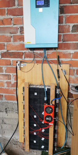

Dc Dc laden ist sehr zuverlässig.
Mit einem 12v Bleiklupen wirst aber nicht weit kommen. Eine 80ah Batterie kannst dann 50% entnehmen, bedeutet 480wh. Es reicht also wenn überhaupt ein Pedelecakku zu laden
Zudem ist es bei DC DC Ladern so, umso weiter die Spannung der Akkus auseinanderliegt umso stärker wird der Speicher belastet. Eine 72v mit 2a laden bedeutet also ca 12A die der 12v Batterie dafür entnommen werden.
Wer aus der Nähe von Bremen ist kann sich bei mir verschiedene Lösungen anschauen, habe im Haus nun ca 100kwh an mehreren Speichern und sehr viele Schaltungen die ich selber entwickelt habe.
Wer mit PV ohne Speicher laden will, kann sich bei mir Ideen holen.
Die beste Möglichkeit ist erstmal Hybrid Wechselrichter und wie im Bild ein 9,6kwh Speicher. Den habe ich gerade in meiner Werkstatt verbaut.

Wow geile Sache.Tommmi hat geschrieben: ↑Mi 1. Jun 2022, 07:47Dc Dc laden ist sehr zuverlässig.
Mit einem 12v Bleiklupen wirst aber nicht weit kommen. Eine 80ah Batterie kannst dann 50% entnehmen, bedeutet 480wh. Es reicht also wenn überhaupt ein Pedelecakku zu laden![]()
Frage an dich weil du es sicher draufhast. Kann ich einen PV MPPT-Wechselrichter direkt mit 70volt Akku am PV Eingang betreiben um damit 230Volt zu erzeugen?
Ich frage weil die meisten nur max 48V Speicherspannung haben. Da ich aber kein Bock haben Kabel zu vergrößern, oder später vieleicht eine 150volt Batterie anzapfen will, brauche ich etwas das einen weite Bandbreit and DC zu AC kann.
Da scheint mir der Solar WEchselrichter prädestiniert dafür zu sein.
