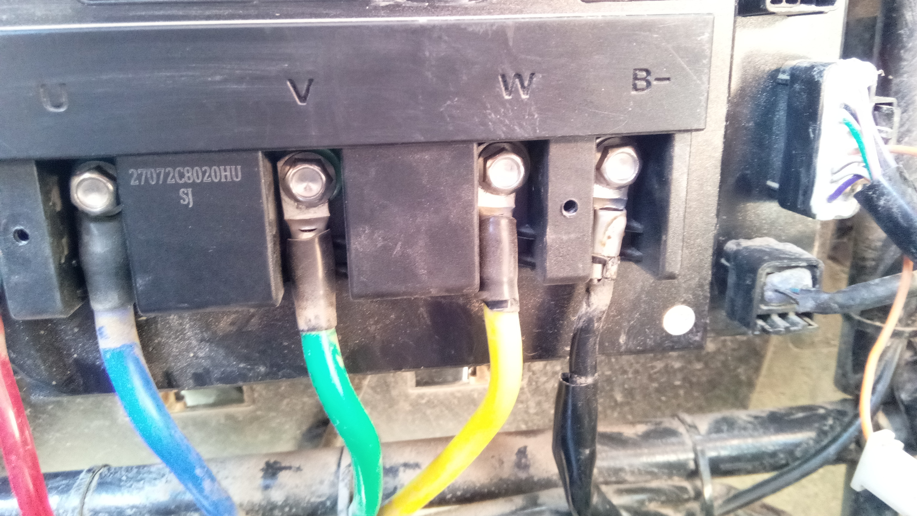

Hallo Borko,
danke für Deinen Beitrag. Ich möchte meinen E-Kabinenroller von derzeit max. 35 km/h auf 45km/h umstellen. Das USB-Programmierkabel (NoCan) habe ich mir jetzt bei AliExpress bestellt. Die Software (EM_V3-EMsport-SIA-1(1).exe) läuft auf meinem win10-Rechner, stellte es auf englisch um und konnte auch damit "spielen".
Bist Du noch aktiv und würdest Du mich ggf. unterstützen, bzw. wärst Du für einen Erfahrungsaustausch zu haben ... ;)
Gruß Franz aus München
PS:
TRIVELO E-lisa
Lithium-Batterie 72V / 65 Ah
VOTOL EM-150 YM-ZL3KW, 27072C8020HU SJ

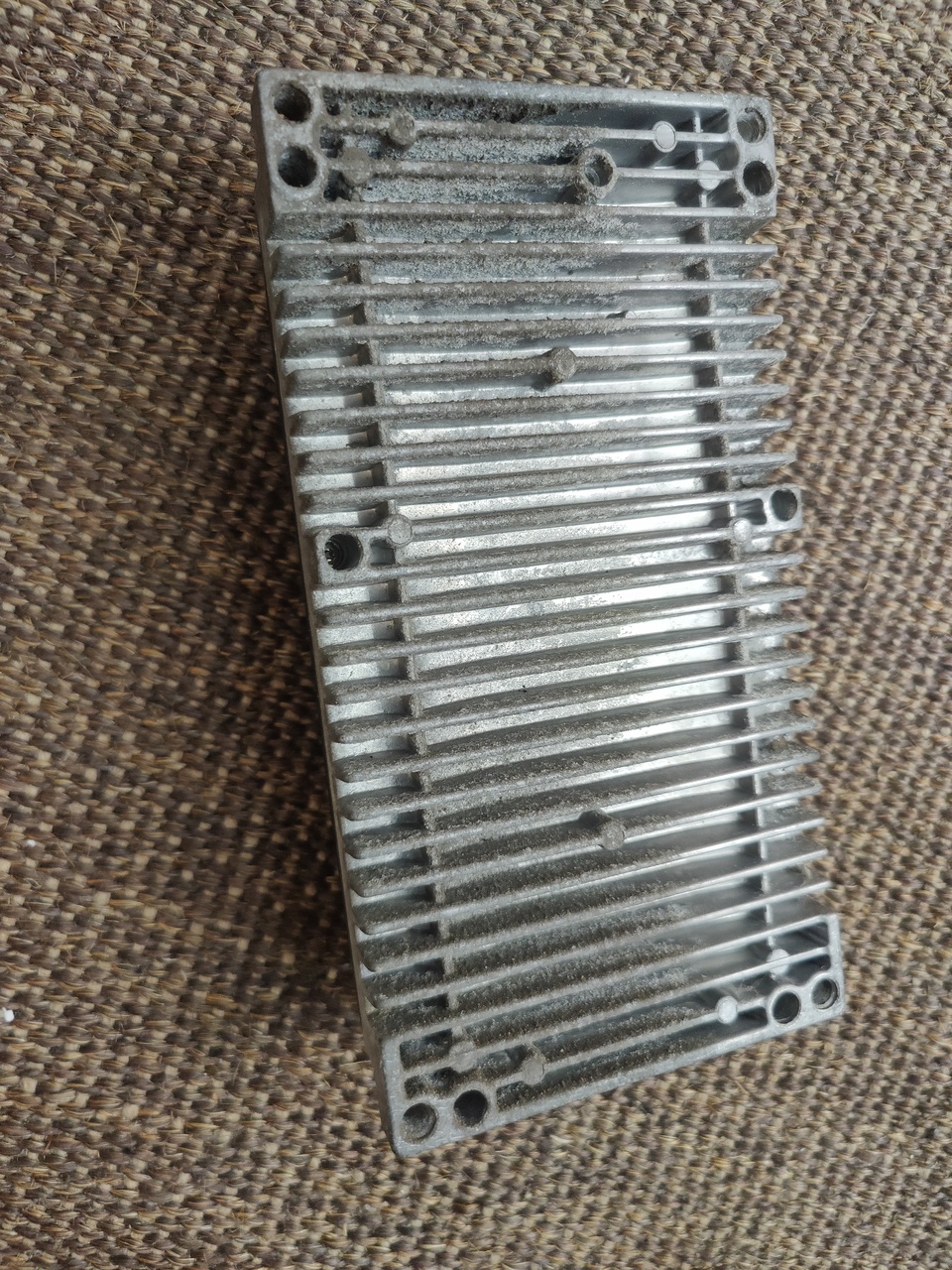

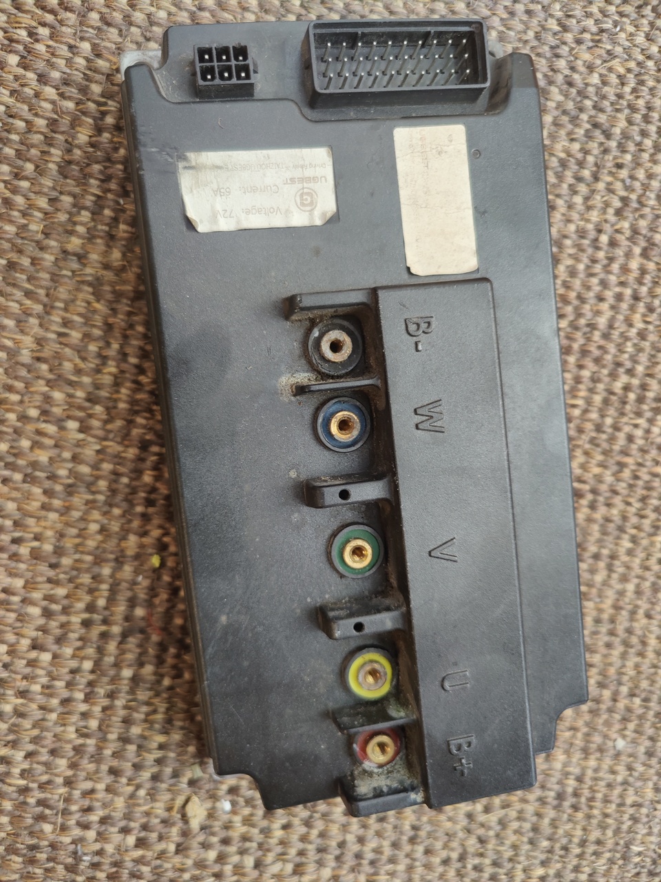

Ich brauche einen Ersatzcontroller für meinen Trinity Neptun V4 von 2016.
Der Optik nach würde ich sagen, es handelt sich um einen "Votol Controller EM-100"-
Es fehlt jedoch das Votol Branding, stattdessen ist ein Aufkleber des Rollerherstellers UGBEST drauf mit den Werten 72V und 65A.
Hätte hier jemand eine aktuelle Quelle für den "Votol Controller EM-100"?
Beiträge: 6516
Re: Votol EM-100 & EM-150 Controller
Beitrag von Peter51 »
https://de.aliexpress.com/item/10050017 ... 19115%21sh
Ein Votol EM100 hat 3 Stecker. Folglich ist es kein Votol. Sofort verfügbar im Kleinanzeigenbereich ist ein Sabvoton SVMC7280. viewtopic.php?f=76&t=31678
didithekid
Beiträge: 6896
PLZ: 53757
Beitrag von didithekid »
bei den Chinesen nach der Optik zu gehen, wo Formen, Farben und Anschluss-Pins lustig getauscht werden, birgt immer Risiko.
Auch der von der Leistung her passende VOTOL EM-70 hat den zusätzlichen Anschluss für Anti-Theft-Ausrüstung, aber auch die große Steckerreihe ist eine 2x8 und nicht dreireihig:
https://de.aliexpress.com/item/10050040 ... 61272%21sh
Das Anti-theft-kabel kann weggelassen werden.

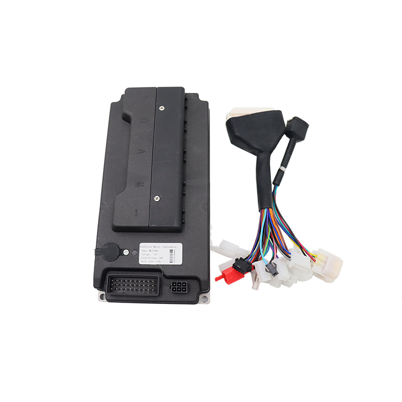

Mit dem MQCON/Sabvoton ML7280 könnte es besser passen (identisch ist der aber nicht):
Aber immerhin das 2x3 Hall-Kabel und den 3x10-Stecker.
https://de.aliexpress.com/item/40010494 ... 77922%21sh
Zuletzt geändert von didithekid am Di 6. Sep 2022, 07:14, insgesamt 1-mal geändert.

Bingo, Ihr Meisterdetektive...!
Ich denke mal der Mqcon Sabvoton ML7280S, den Didi auf Aliexpress verlinkt hat, wird es sein. Die technischen Werte sollten auch passen. Nur bei "verfügbar Motor Power: 1KW-2,5 KW" bin ich mir nicht sicher, denn der Neptun Motor hat 3kW in der Spitze 4kW. Spielt das eine Rolle...?
Beiträge: 6516
80A Batteriestrom sollten doch reichen? Der SVMC7280 hat den leistungsfähigeren Prozessor der auch weakening field (etwas mehr top spped) ermöglicht.
didithekid
Beiträge: 6896
PLZ: 53757
Hallo gernot,
wenn der sechs Jahre alte Controller tatsächlich jetzt an Überlast gestorben wäre, könnte man (aus Vorsicht) natürlich über einen Controller nachdenken, für den dessen Hersteller eine Dauerhaltbarkeit bei 4kW-Motoren verspricht (das steht oft bei der 150 Ampere-Klasse dran und 4kW Motoren leisten kurzzeitig auch mal 5-6 kW). Es ist aber natürlich ein Unterschied, ob ich mit meinem L3e-Roller eine 3/4-Stunde am Stück 4.400 Watt bei 75 km/h fließen lasse, oder ob ein L1e/45 km/h Roller seine üblichen 1.200 Watt (45km/h in der Ebene) für eine kurze Berg-auf-Passage (mit Sozia) auf 4.000 Watt erhöht. Den ML-Typ gibt es offenbar nur bis 80 A. Den SVMC-Typ, den Peter51 nennt, auch mit höherem Strom, aber mit anderem Lochmaß der Befestigung.
Die PIN-Belegung des großen Steckers muss nicht passen, auch wenn der Stecker gleich aussieht!
